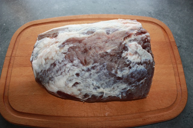

Hallo Forum,Servus beinand.
Da meine erste Coppa ziemlich scharf war hab ich mir noch eine zugelegt.Diesmal mit einer leichteren Mischung.Die erste hängt noch immer im Keller
ist fast acht Wochen alt und die Hälfte weniger.Die Konsistenz ist noch immer gut nicht zu fest und auch nicht trocken.
Hier eine kleine Doku.

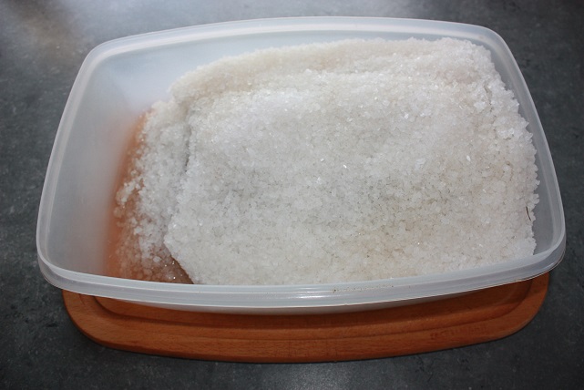

Nackenfleisch im Salzberg.
1,9 Kilo grobes Meersalz.
Das Fleisch hat 1,92 Kilo.

Nacken nach 3 Tagen.
Nach 3 Tagen im Kühlschrank hat der Nacken noch 1,68 Kilo.(In 20 Tagen wäre er ganz weg) :beob:

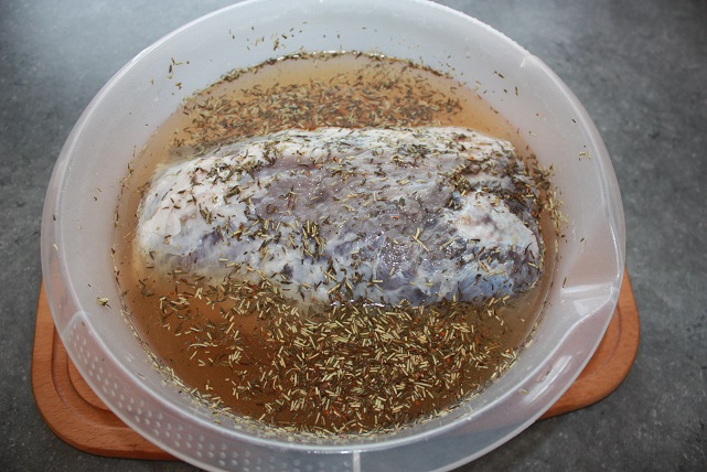

Nacken in der Marinade.
Nacken in der Marinade.Diesmal alles ein bisschen weniger.
Marinade:
7 gr. feines Meersalz
2 gr.Knoblauchpulver
2 gr.Pfeffer
2 gr.Rosmarin
2 gr.Thymian
0,5 gr Chilli
Gewürzmischung:
50 gr.feines Meersalz
20 gr.Pfeffer
10 gr.Fenchelsamen
0,5 gr.Chilli

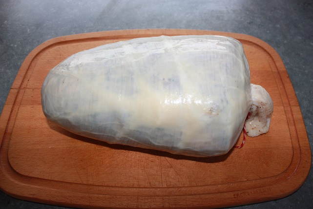

Nacken in der Butte.
Nacken gut mit der Gewürzmischung einreiben und ab in die Butte.Das hat diesmal nicht so gut funktioniert . :wall:
