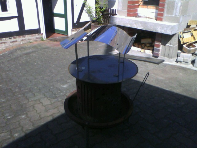

Oh, fast vergessen !! Die neue Tür :gut:
4 mm Edelstahl, schon gerade und dicht.
Ganz fertig ist sie noch nicht.
Nodda ! Gruß Rolf

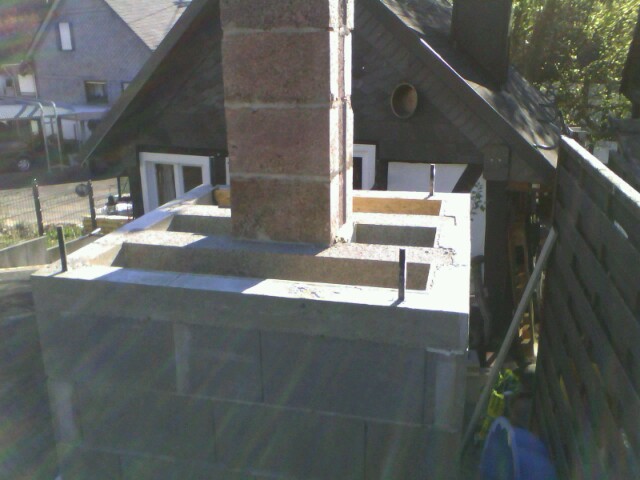

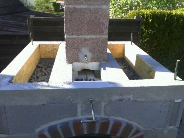

Hallo :sbof:
bei mir ging's auch weiter.
Ein Teil der Isolierung ist in den Hohlraum gefüllt, der Ringanker mit den Gewindestangen für's Dach ist auch fertig.
Nodda ! Gruß Rolf

Hallo Leute, Isolierung ist jetzt komplett aufgefüllt.
Kaminkopf ist fertig, verputzt und vergossen.
Kaminhaube ist auch schon da, heute habe ich Holz für das Dach bestellt.
Weiter geht's.
Nodda ! Gruß Rolf
