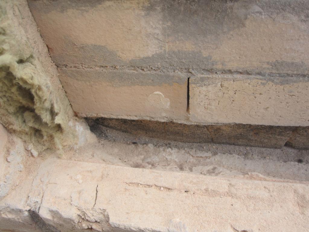

Heute habe ich die Flex aus dem Keller geholt und an den Längsseiten Platz für die Isolierung geschaffen...das hat vielleich gestaubt wie Hölle...ging aber insgesammt ohne Probleme. Allerdings muss ich jetzt wohl mit dem Hochdruckreiniger die komplette Terasse und Hauswand abstrahlen :patsch:
Isolierung Vorbereitung Längsseite.jpg (92.84 KiB) 4758 mal betrachtet
Im nächsten Bild kann man die freigelegte Isolierung unter dem Backboden sehen und nun kann ich die Steinwolle so anlegen dass keine Kälte-/Wärmebrücke entsteht. :danke: nochmals für eure Anregungen :applaus:
Isolierung Vorbereitung Längsseite Detail.jpg (109.3 KiB) 4758 mal betrachtet

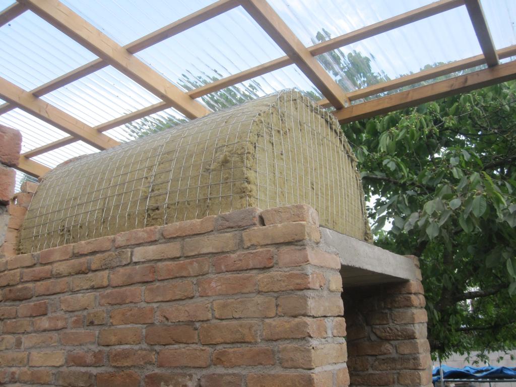

Anschließend habe ich den ersten Teil der Isolierung mit Steinwolle abgeschlossen und diese danach mit Estrichgitter "befestigt"
Isolierung Steinwolle mit Hasengitter.jpg (134.38 KiB) 4758 mal betrachtet
Das ging mir heute alles recht leicht von der Hand und so blieb sogar noch Zeit um in den Baumarkt zu fahren. Ich hab mich mit Perlite und Zement eingedeckt....morgen geht´s dann an den zweiten Teil der Isolierung :ok:

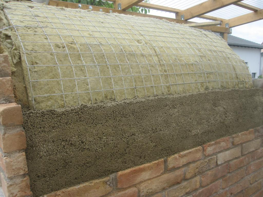

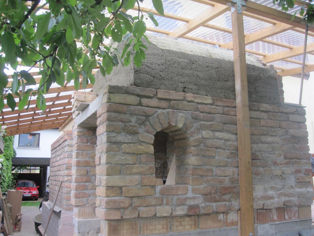

So habe ich dann gestern mit dem Perlite-Zementgemisch begonnen, um die Isolierung fertig zu stellen.
Mann mann mann....dieses Gemisch zu verarbeiten macht nicht wirklich Spaß und geht recht mühsam von der Hand :wall:
Ich bin dann natürlich auch nicht fertig geworden...ich denke mal, dass ich aber ein klein bisschen mehr als die Hälfte geschafft bekommen habe.
Am zeitaufwendigsten bzw. schlimmsten fand ich den Übergang der Seiten zur Rückseite....wenn ich´s nochmals machen müsste würde ich die Rückseite mit den Ziegelsteinen abmauern......aber egal...ich zieh das jetzt durch :gut:
Isolierung Perlite-Zement-Gemisch 1.jpg (129.5 KiB) 4707 mal betrachtet
Isolierung Perlite-Zement-Gemisch 2.jpg (146.6 KiB) 4707 mal betrachtet

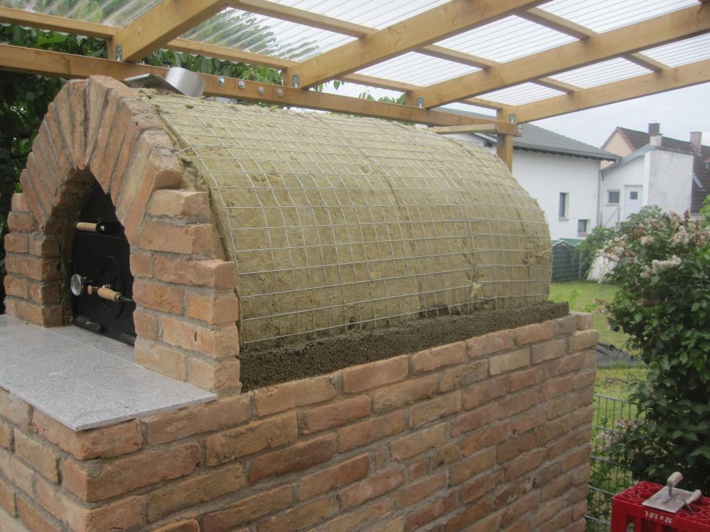

Isolierung Perlite-Zement-Gemisch 3.jpg (134.89 KiB) 4707 mal betrachtet

Hallo Markus,
das sieht gut aus :zustimm:
Auf den Bildern ,sieht es aber aus als ob du deinem Dach langsam, bedenklich nahe kommst ?
LG Volker
