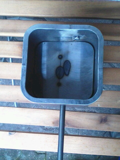

Gestern habe ich mal wieder ein wenig gebastelt.Eine Rauchabzugklappe, diese möchte ich zusätzlich zu dem schon
Eingebauten Teil im Schornstein montierten.
- IMG0099A-480x640.jpg (65.04 KiB) 5211 mal betrachtet
- IMG0100A-480x640.jpg (63.29 KiB) 5211 mal betrachtet

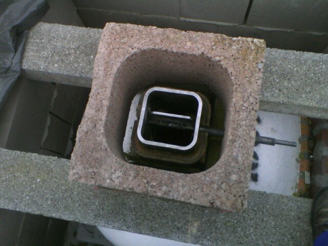

Hallo
Heute konnte ich dann noch mal die Regen, Schnee und Kraupel Pause nutzen!!!
Schornstein ist fast fertig, den Anschluss an den Ofen hatte ich gestern Abend noch gemacht.
Gemauert habe ich einen Doppel Wandigen Kamin, das Innere Schamottrohr ist 16 mal 16 cm
und innen Glasiert. Den Zwischenraum habe ich mit Perllitte verfüllt.
