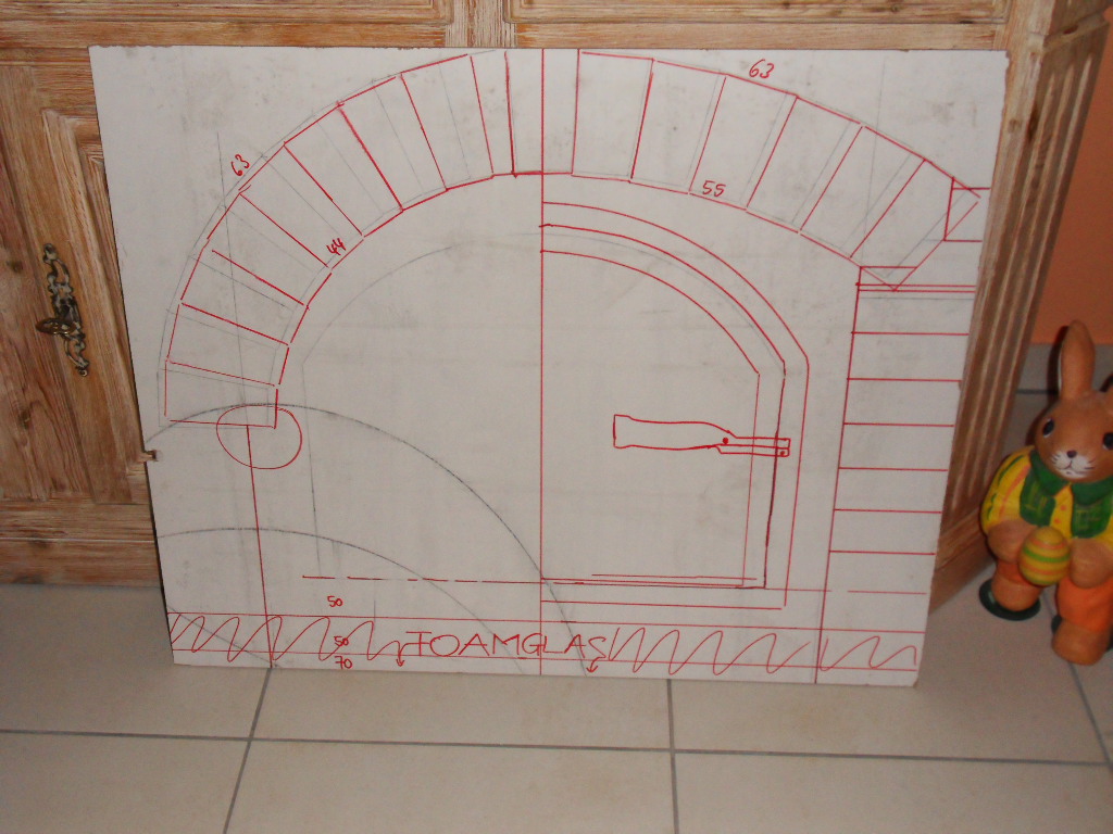

Mal eine Frage zum Verständnis:
Warum hat die Gewölberückseite eine andere Geometrie als die Vorderseite.
Die Vorderseite scheint mir von der Konstruktion weitaus haltbarer.
Ich habe schon desöfteren gelesen, dass gemauerte Tunnelgewölbe möglichst nicht kreisförmig ausgebildet werden sollen.

Steini hat geschrieben:Mal eine Frage zum Verständnis:
Steini, da habe ich mir nichts bei gedacht. Das hat sich aus dem Radius, den die Steine bilden ergeben. Da gehe ich dann morgen nochmal dran. Wäre so ein Gewölbe also besser?
Das hat den Vorteil, daß die Seitenwände erst mal etwas gerade sind.
Bitte um Kommentar!

Verfasst: Di 10. Apr 2012, 21:23

4. Skizze gemalt für das Tunnelgewölbe. So wie in der rechten Bildhälfte wird das Tunnelgewölbe und in der linken hälfte die Türummauerung. Es wird also 100mm Bodenplatte geben + einmal abziehen mit Feuerbetonguß und 110mm Wand und Deckenstärke.

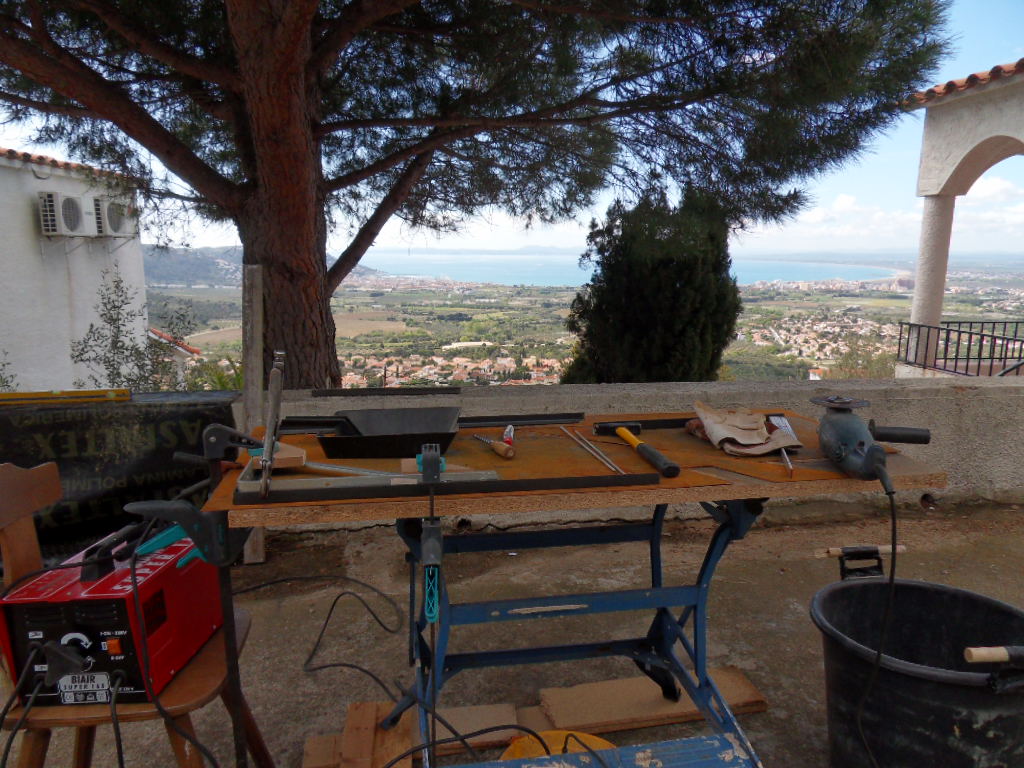

Heute ist also Schlosserei angesagt. Wenn man so dabei ist, dann kommen einem entweder bessere Ideen - oder schlimmer, die Ideen die man bisher hatte zeigen ihre Untauglichkeit. So ist das irgendwie schon mein ganzes Leben. Pläne machen wie bekloppt und dann, wenn man dabei ist, wird es eh alles anders.
Heute erst einmal meine Schlosserei so aufgestellt, daß herumfliegende Funken und Schweißperlen keinen Schaden anrichten. Wir hatten letzte Woche erst die Feuerwehr am Berg (Grillfeuer-Funken) weiter oben bei einem Frenchman.
Das ist schon fast eine holländische Baustelle. Blick für Lau - Schweißgerät geliehen - Stahlrohre teilw. aus dem Müllcontainer. So müssen wir Grauen Panther uns durchschlagen!
Und beim Verbrauchsmaterial wird schwäbisch gehaushaltet und gearbeitet bis zur bitteren Neige. Logisch, daß man dabei keinen Handschutz verwenden kann, der wäre ja im Weg ;-))

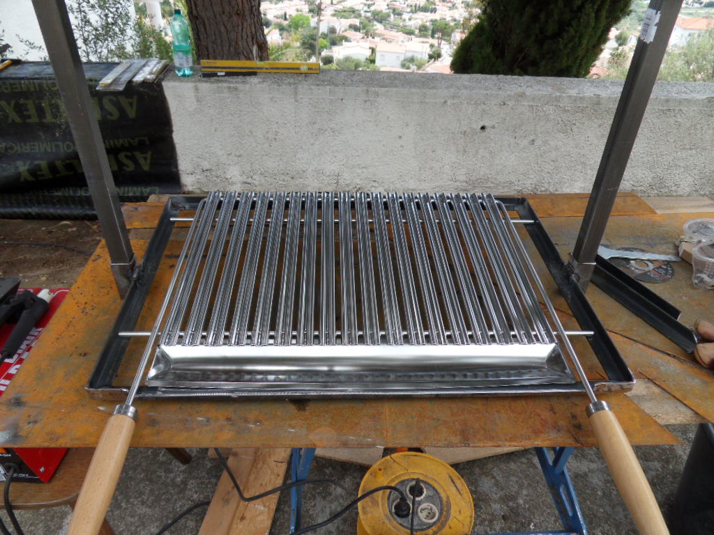

Dann die ersten erfolgreichen Basteleien gemacht. Das wird meine höhenverstellbare Grillfläche.
Bei den Feinheiten komme ich an meine Grenzen. Es ist relativ dünnes Material zu schweißen. Das bekomme ich mit den Bordmitteln so kaum zufriedenstellend hin. Ratz-Fatz hat man ein Loch gebrannt und muß das Teil neu machen. Außerdem ist ein Planungsfehler in meiner Höhenverstellung. Daher erst einmal Mittagessen und planerische Feinarbeit.

Verfasst: Mi 11. Apr 2012, 17:00
von hobbywurster
Hallo Hardy,
mit einer gut zündenden 2,5mm Elektrode und ca. 60-70 Ampere, sollte das gehen.
Schweissstellen vorher gut säubern.
Bei verzinktem Material die Schweissstellen anschleifen.
Die Einstellung kannst du an einem "Wegwerfstück" üben.....
den Regler auf "Null", niedrigste und dann probieren
immer eine Umdrehung nach oben und wieder probieren, bis passt.
Du schaffst das schon.... :gut:
Schweissen, nach Möglichkeit da, wo man es später nicht sieht,
da brauchst du weniger "Nähte Putzen".... säubern, nacharbeiten, usw. :durst: :undwech:
Hab noch was vergessen.....
Die zu verschweissenden Teile immer mit Schraubzwinge fixieren, dann hast du weniger bis gar kein Verzug.
An der Luft erkalten lassen oder mit nassem Lappen nachhelfen.
Verfasst: Mi 11. Apr 2012, 20:57
Gerhard,
Danke - das war ein wichtiger Schnellkurs. Ich werde es morgen so einmal probieren. Habe mich heute mehr oder weniger durchgewurschtelt und bin nicht fertig geworden. Mein Vorteig ruft und ich mußte Brot backen.
