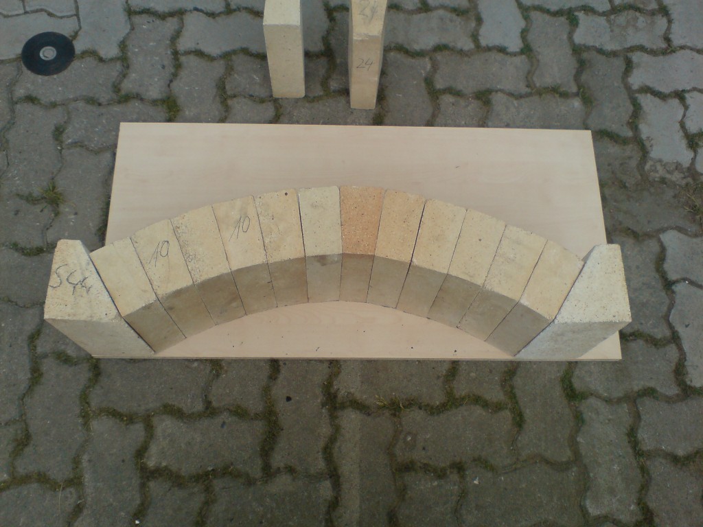

Mal eine Frage zum Verständnis:
Warum hat die Gewölberückseite eine andere Geometrie als die Vorderseite.
Die Vorderseite scheint mir von der Konstruktion weitaus haltbarer.
Ich habe schon desöfteren gelesen, dass gemauerte Tunnelgewölbe möglichst nicht kreisförmig ausgebildet werden sollen.

Steini hat geschrieben:Mal eine Frage zum Verständnis:
Steini, da habe ich mir nichts bei gedacht. Das hat sich aus dem Radius, den die Steine bilden ergeben. Da gehe ich dann morgen nochmal dran. Wäre so ein Gewölbe also besser?
Das hat den Vorteil, daß die Seitenwände erst mal etwas gerade sind.
Bitte um Kommentar!

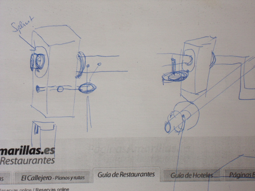

Und noch eine Frage.
Wenn ich den Kamin so löse.
Ausgang vorne hinterm Portal.
Fuchs über das Gewölbe, dann mit Bogen in den Kamin.
Muß ich dann vorne am Gewölbe eine Reinigungsöffnung vorsehen? Wenn ja, wie wird das gelöst?
Das kleine Bildchen ist die Draufsicht.

Hallo Hardy,
ich würde eine Reinigungsklappe im zweiten Bogen vorsehen, so kannst du später die Geranie an die Seite schieben und kannst von da aus in beide Richtungen reinigen. Vom Gewöbe aus könntest Du vom Abzug aus reinigen, mit einer Rohrhexe geht das ganz gut. Welches Material willst Du für die Rohre verwenden? VA wäre ratsam sofern Du sie versteckt einmauerst.
Ab dem zweiten Bogen würde ich das Rohr steigend zum Schonstein führen. Der zieht so besser gerade beim anheizen. Das ist ab dem zweiten Bogen ja sehr leicht zu machen da du den Bogen nach oben drehen kannst.
Gruß Jörn

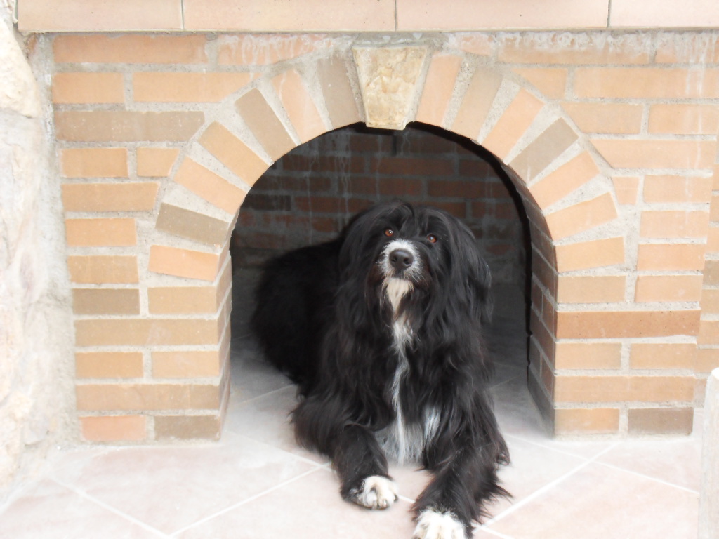

2. Ausgeschalt und mit dem Hund die Höhle eingeweiht. Den Unterschlupf hat meine Töle sofort akzeptiert

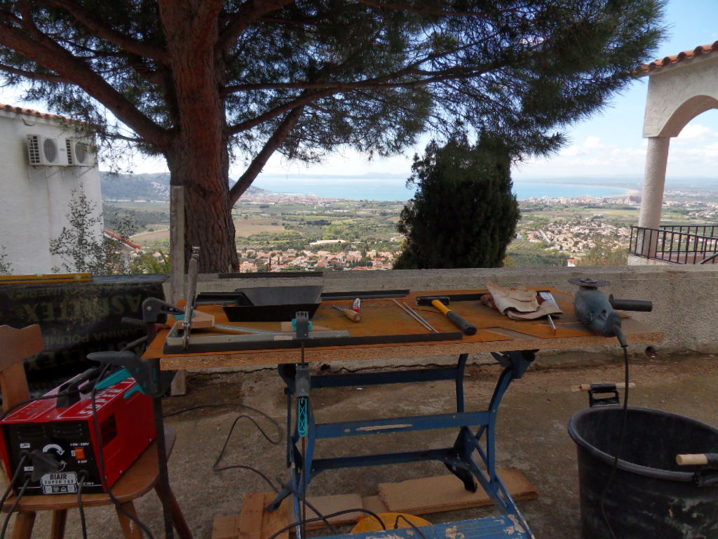

Heute ist also Schlosserei angesagt. Wenn man so dabei ist, dann kommen einem entweder bessere Ideen - oder schlimmer, die Ideen die man bisher hatte zeigen ihre Untauglichkeit. So ist das irgendwie schon mein ganzes Leben. Pläne machen wie bekloppt und dann, wenn man dabei ist, wird es eh alles anders.
Heute erst einmal meine Schlosserei so aufgestellt, daß herumfliegende Funken und Schweißperlen keinen Schaden anrichten. Wir hatten letzte Woche erst die Feuerwehr am Berg (Grillfeuer-Funken) weiter oben bei einem Frenchman.
Das ist schon fast eine holländische Baustelle. Blick für Lau - Schweißgerät geliehen - Stahlrohre teilw. aus dem Müllcontainer. So müssen wir Grauen Panther uns durchschlagen!
Und beim Verbrauchsmaterial wird schwäbisch gehaushaltet und gearbeitet bis zur bitteren Neige. Logisch, daß man dabei keinen Handschutz verwenden kann, der wäre ja im Weg ;-))

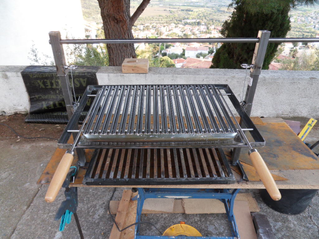

Dann die ersten erfolgreichen Basteleien gemacht. Das wird meine höhenverstellbare Grillfläche.
Bei den Feinheiten komme ich an meine Grenzen. Es ist relativ dünnes Material zu schweißen. Das bekomme ich mit den Bordmitteln so kaum zufriedenstellend hin. Ratz-Fatz hat man ein Loch gebrannt und muß das Teil neu machen. Außerdem ist ein Planungsfehler in meiner Höhenverstellung. Daher erst einmal Mittagessen und planerische Feinarbeit.
Alles ist im Werden - später mehr.
Hallo Hardy,
mit einer gut zündenden 2,5mm Elektrode und ca. 60-70 Ampere, sollte das gehen.
Schweissstellen vorher gut säubern.
Bei verzinktem Material die Schweissstellen anschleifen.
Die Einstellung kannst du an einem "Wegwerfstück" üben.....
den Regler auf "Null", niedrigste und dann probieren
immer eine Umdrehung nach oben und wieder probieren, bis passt.
Du schaffst das schon.... :gut:
Schweissen, nach Möglichkeit da, wo man es später nicht sieht,
da brauchst du weniger "Nähte Putzen".... säubern, nacharbeiten, usw. :durst: :undwech:
Hab noch was vergessen.....
Die zu verschweissenden Teile immer mit Schraubzwinge fixieren, dann hast du weniger bis gar kein Verzug.
An der Luft erkalten lassen oder mit nassem Lappen nachhelfen.
