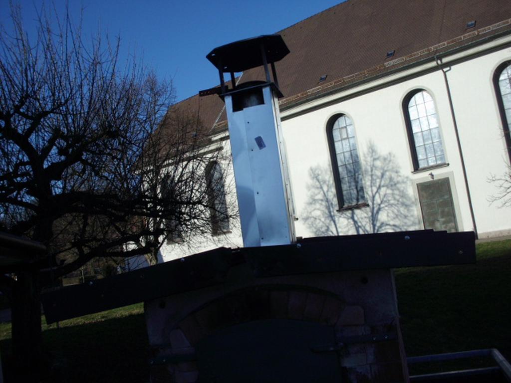

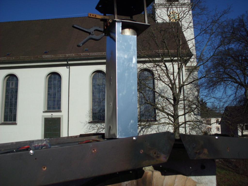

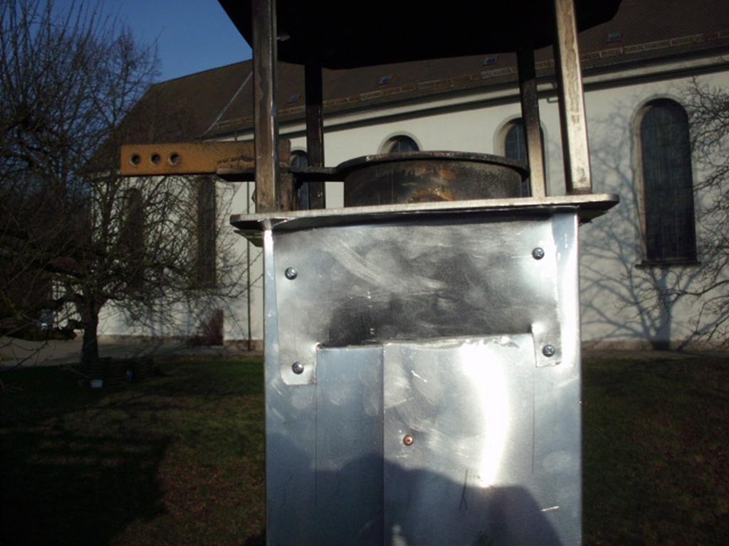

gestern war das Wetter wieder besser und ich konnte an meinem SBO :gut: weitermachen, zuerst vier abgewinkelte Bleche im Baumarkt :dog: besorgt, dann oben und unten abgewinkelt .
Abdeckung für Schornstein
(186.17 KiB) 196-mal heruntergeladen
Blech der anderen Seite .
andere Seite
(190.05 KiB) 196-mal heruntergeladen
Am Schornstein angepasst und befestigt mit Nieten.
eingepasst
eingepasst
Das Blech der anderen Seite auch eingepasst.
zweite Seite
zweite Seite
Das obere viereckige Loch ist zum einfüllen von Isoself, um auch eine Dämmung zu bekommen.
zweite Seite
zweite Seite
Das meiste ist vollbracht , so langsam werden die Finger klamm , bei 4° minus , ich werde nun ins warme gehen , mir einen warmen Tee aufgiessen und morgen weiter machen, es sollten noch einige Verschönerungen angebracht werden, aber das werden wir schon noch sehen.

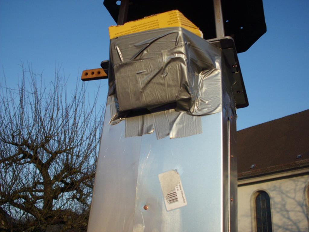

heute konnte ich wieder an meinem SBO weitermachen, da der Kamin nun Doppelwandig ist , muss er noch isoliert werden.
Ich habe mir dazu einen Einfülltrichter aus Karton gemacht :gut: , wo ich das Isoself :zustimm: einfüllen konnte.
Einfülltrichter
Einfülltrichter

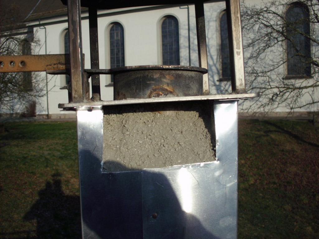

Nun wurde eine Mischung aus Zement und Isoself trocken angemischt und zum einfüllen gerichtet. Mit Zement wurde deshalb gemischt, dass der Wind das Isoself nicht wegtragen kann,das Dach hat nun eine Lüftung und ist somit nicht ganz geschlossen, das ganze gibt nun wenn die Luftfeuchtigkeit dazu kommt eine Masse die isoliert und gleichzeitig sehr leicht ist . Dieser Vorschlag stammt von Steini, der mir über der Kuppel den gleichen Tipp gegeben hatte , es wurde oben über das Isoself Zement gestreut und nass gemacht, das ganze hat sich vermischt und ist einwandfrei fest geworden ( es geht nicht über gute Freunde die immer weiter helfen können :danke: Steini ).
Das ganze sieht dann so aus ,
Masse eingefüllt
Masse eingefüllt
Die Masse ist noch trocken und dass sie der Wind nicht wegträgt habe ich sofort eine Abdeckung in Form einer Klappe angebracht.

den Schornstein werde ich warscheinlich so lassen, es kann sein dass ich ihn auch noch verkleide , das Blech ist für das Isoself , dass es auch hält und mit der Mischung mit Zement ist das ganze schon von der Luffeuchtigkeit hart geworden , oben könnte ich noch einen Funkenfänger anbringen, zur Sicherheit da ich ja ein Holzhaus besitze, die Betätigung der Klappe werde ich mit einer Stange machen und einem Hebel zum betätigen seitlich anbringen .

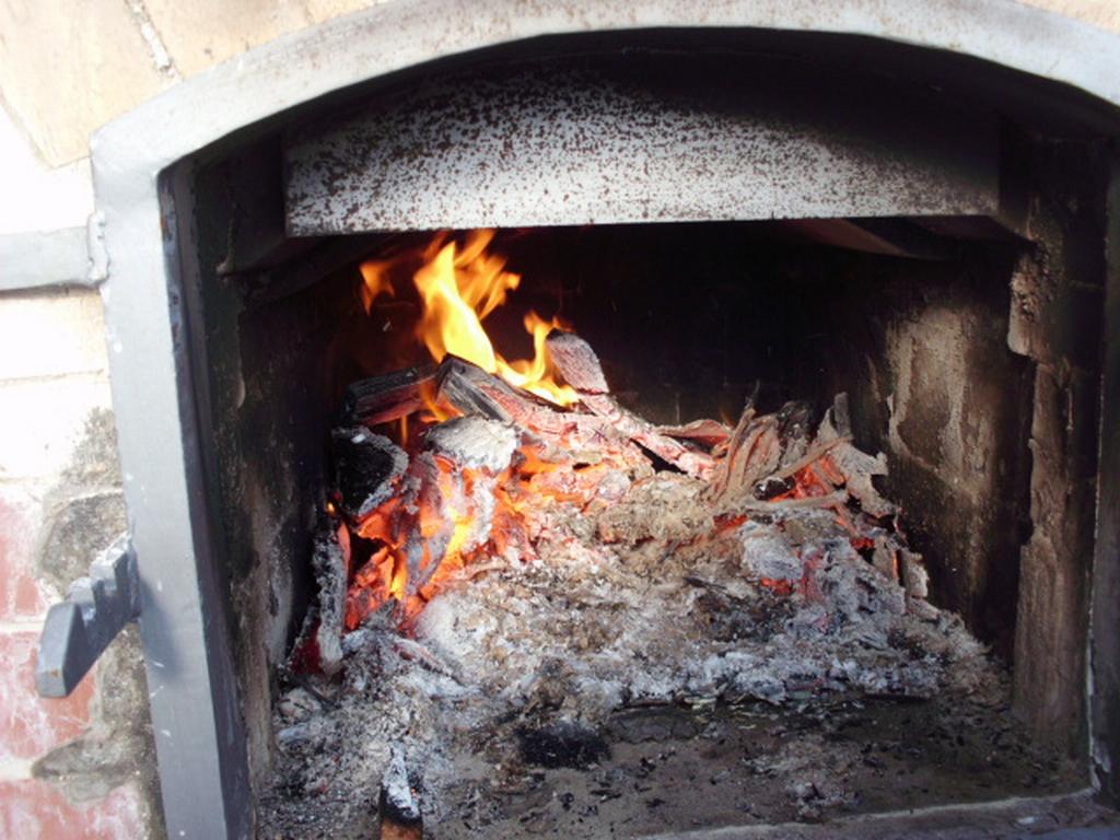

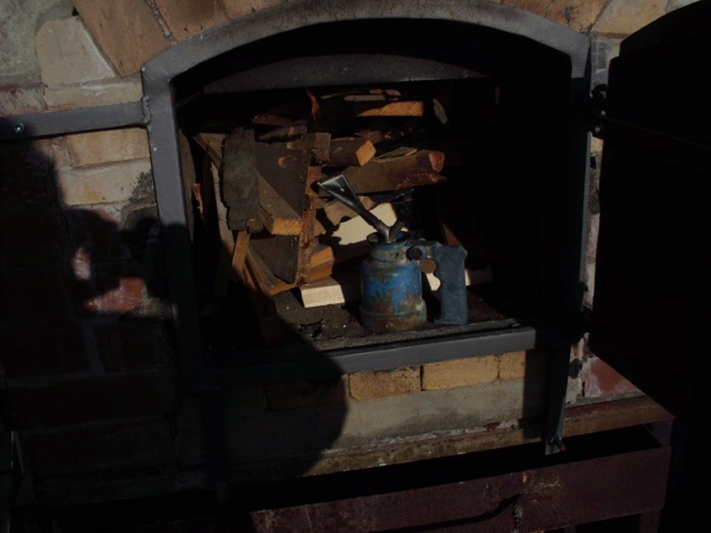

ich habe heute mal versucht den SBO aufzuheizen , ihn mit Kistenholz gefüllt und aufgeheizt.
aufgefüllt
aufgefüllt
Das ganze zum brennen gebracht , nach zwanzig Minuten, schönes Feuer .
20 Minuten später
20 Minuten später

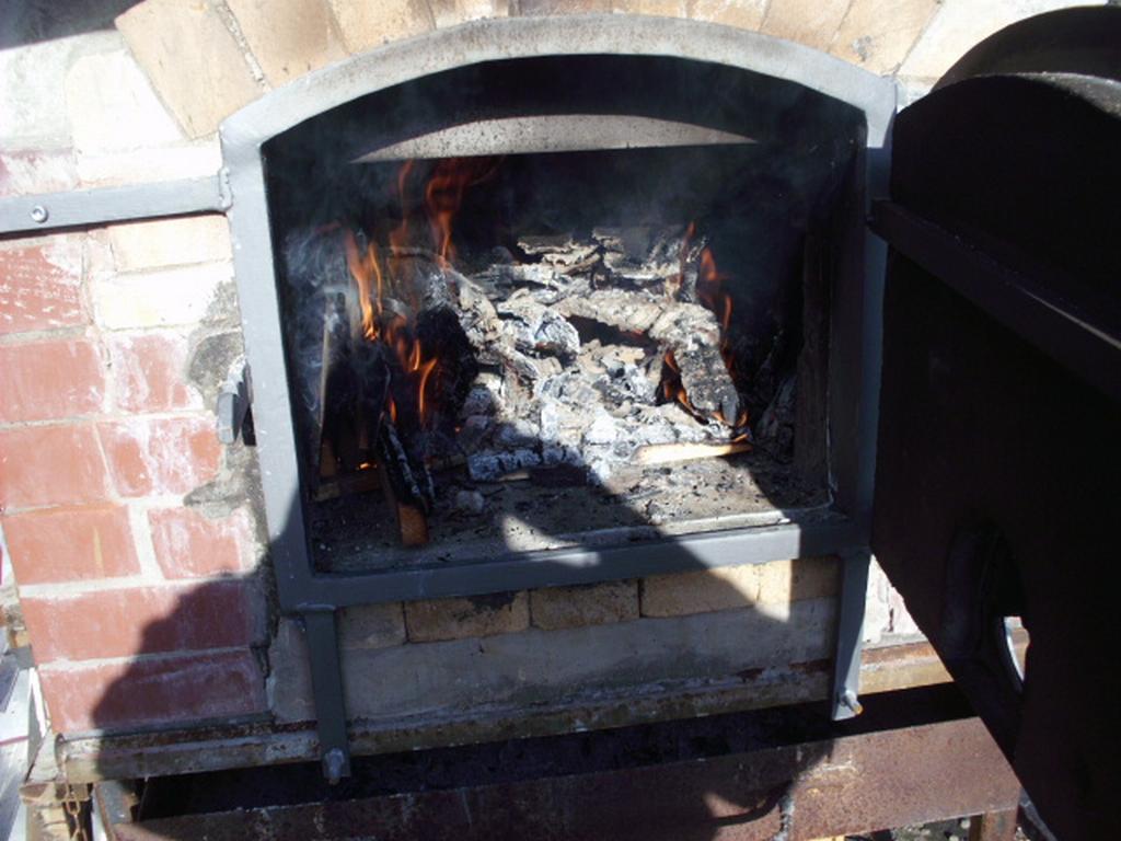

Nach 40 Minuten.
40 Minuten
40 Minuten

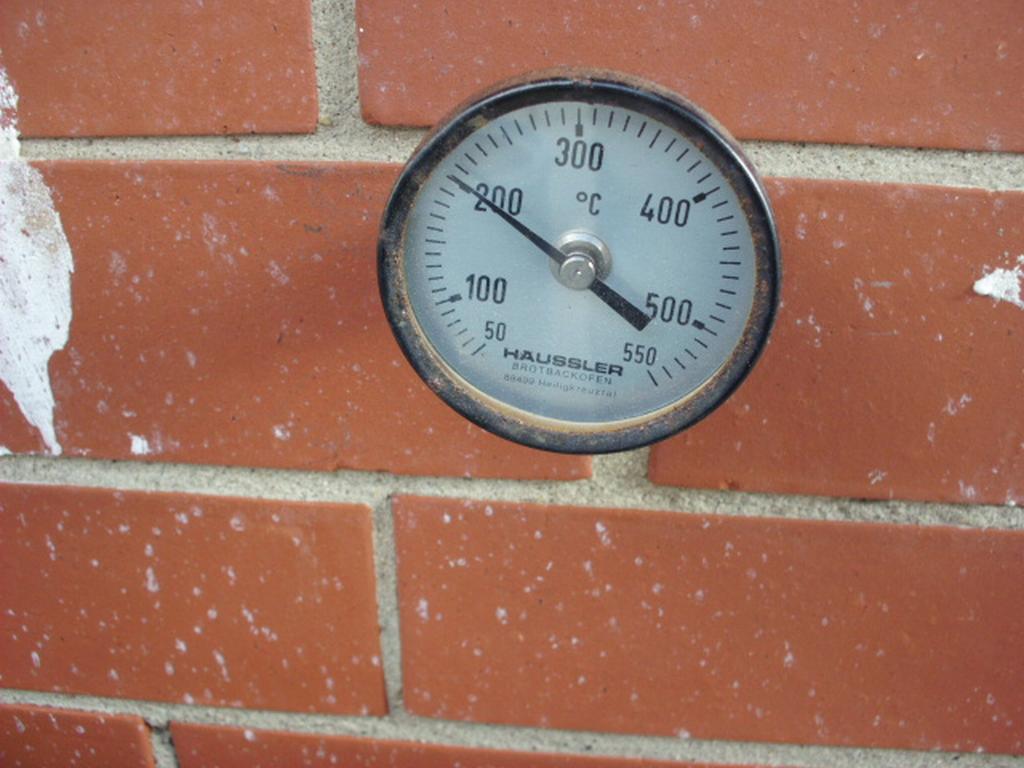

Nach 1 1/2 Stunden ausgeräumt, Glut war schon ziemlich weg, die Temperatur allerdings pendelte sich nur bei 200 ° ein , ich war ein wenig enttäuscht,
das Feuer war zu wenig , das Holz war denke ich zu wenig und das falsche, es war nur Tanne , die aufheitzeit war zu kurz , denn die Steine auf der Seite waren noch schwarz.
Temperatur zu wenig
Temperatur zu wenig
Die Temperatur hielt sich nicht lange und fiel schnell auf 120 ° runter. Es gäbe noch Verbesserungen und zwar hinten das alte Kaminloch ist noch zu dämmen und zu schliessen und zwischen Türe und Rahmen könnte ich noch eine 20-30 mm Dichtschnur einpassen. Der Ofen allerdings hatte beim anfeuern ohne Dämmung auch schon über 300 °, ich denke es ist in den Griff zu bekommen ansonsten muss ich mir was anderes überlegen.
Viele Grüße Gerd der Hochrheinbahner
Verfasst: Di 24. Jan 2012, 19:36
Hallo Gerd,
packst du den Ofen zu Beginn immer so stramm voll Holz.
So kann sich doch eigentlich keine helle heiße Flamme bilden.
Versuche doch einmal das Holz nach und nach aufzulegen und dokumentiere den Temperaturverlauf.
Ich glaube, dass weniger mehr sein kann :frage:
