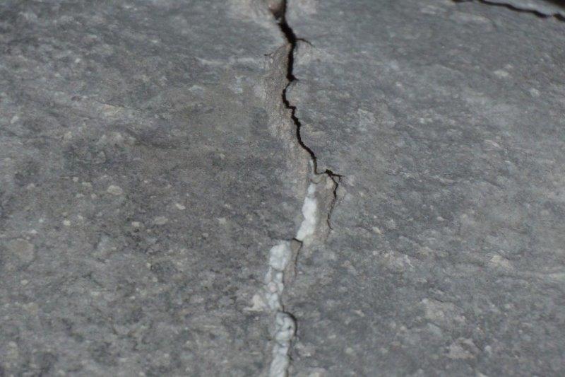

nachdem es mir die letzten 2 Wochen nicht nach Arbeit war (krank), habe ich mich ein wenig aufs Lesen beschränkt.
Meinen SBO habe ich immer mal wieder mit kleinen und dann auch größeren Feuern beheizt, damit er schön trocknet.
Nachdem ich nun 3-4 richtig große Feuer gemacht habe und auch einige Pizzen den Ofen verlassen haben, hat heute abend
die Holzkonstruktion vom Schornstein angefangen zu kockeln. Da ich den Holzkasten eh wieder entferne, habe ich gerade die Isolierung
weggenommen und die Schornsteinabstützung entfernt, danach habe ich die Isolierung wieder drauf gemacht, da die Kuppel noch ca. 260° warm war.
Dies ist alles noch nicht so schlimm, aber ich habe leider feststellen müssen, daß die Kuppel mehrere Risse hat und einmal in der Mitte komplett gerissen ist :frage: :frage: .
Der Riss bedinnt ca, 30cm von der Kuppelspitze und geht dann nach hinten weg. Der Riss ist jetzt bei 260° ca. 1cm breit und geht durch die ganze Betonschicht.
Kann ich den Riss noch reparieren oder ist die Kuppel zerstört?
Mit welchem Material könnte repariert werden (Monolith oder Feuerbeton)?
Und wie immer: Sagt mir eure Meinung..........

Schaugt Böse aus :undwech:

Schaut nicht nur böse aus, ist glaub ich auch böse.
Ich habe schon die Befürchtung, dass ich die Kuppel neu machen muss :weinen: :weinen: :weinen:

Das sind echt keine guten Neuigkeiten :regen:

Oh jeh....das sieht aber wirklich garnicht gut aus... :wirr:

Viele Kuppeln haben Risse.
Zeig doch noch mal ein paar Bilder, auf denen man etwas mehr sieht (mehr Abstand). Dann kann man die Dimensionen besser einschätzen.

ich werde morgen die Isolierung und den Holzkasten wieder entfernen und dann stelle ich besser Bilder ins Forum.
