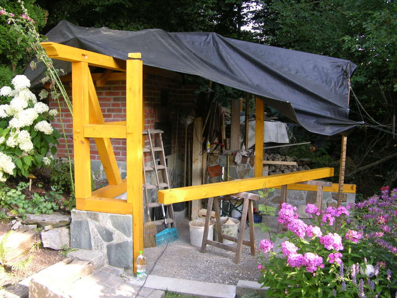

So langsam verwandeln sich Balken zu Bauteilen und finden ihren Platz im Backhaus.
Morgen geht es weiter! :drink1:
Die erste Fußpfette ist montiert.

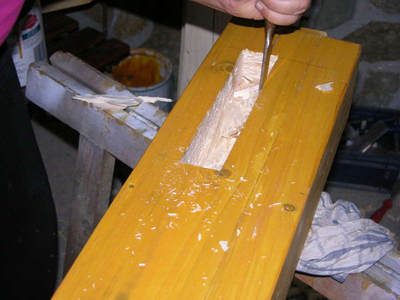

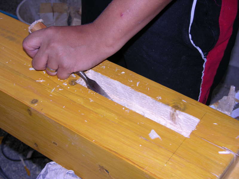

Besonders mühsam ist das Ausstemmen der Zapfenverbindungen aber es macht auch Spass wenn Teil für Teil fertig wird.

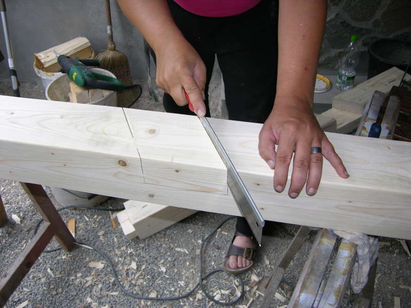

Aussägen der Verbindung von Diagonalstreben, natürlich mit Sicherheitsschuhen, schließlich sind wir auf dem Bau!

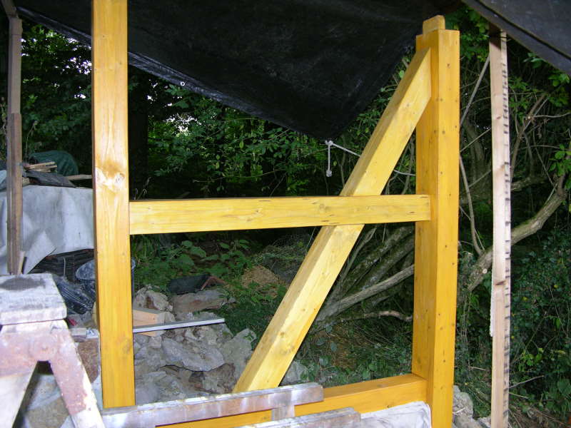

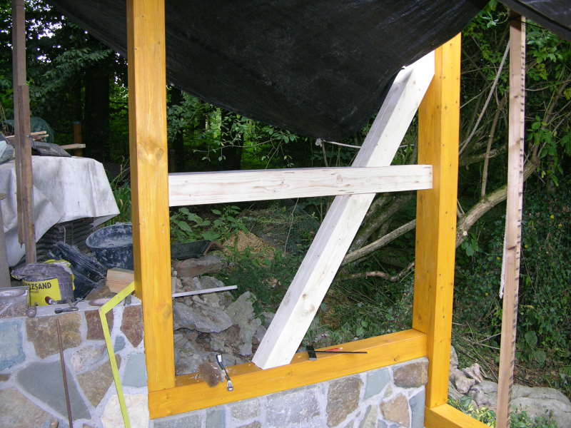

Tagewerk eingebaut....
....und mit erstem Anstrich versehen.

Womit werden die Zwischenräume ausgefacht?

Auf jedenfall mauern und dann weiß verputzen, entweder mit Porenbeton oder Poroton in 11er Stärke.
Ich muß nur noch herausfinden wie ich die Steine so hineinmauere, das die Flächen sicher halten und nicht herausfallen.

Gartensummse hat geschrieben:... Ich muß nur noch herausfinden wie ich die Steine so hineinmauere, das die Flächen sicher halten und nicht herausfallen....
Schlag' dir doch ein paar Anker (Nägel) im Bereich der Lagerfugen in die Balken.
Porenbeton lässt sich zwar sehr einfach passend zuschneiden, ist jedoch überhaupt nicht "mein Baustoff". Ich verwende lieber Ziegelbaustoffe. :mmeinung:

es geht, aber obwohl ich Porenbetonstein mag.Rate ich Dir ab, zuviel Schwind und Quellungen beim Holzfachwerk und in Verbindung mit Holz sehr anfällig fürs faulen. Nägel bringen garnichts. Wenn dann Drei oder Vierkantleisten umrandig , zwecks halten der Wand. Im Bereich von Holzbalken seitlich ,waagerecht etc. immer Leichmörtel verwenden.(der Leichtmörtel "arbeitet" besser mit wenn es zu Schwindungen beim Holz kommt ) Steine müssen so verbaut werden das der Putz später mit dem Holzfachwerk bündig abschließt.
LG Volker
Nachtrag--->kellenschnitt nicht vergessen !
Steini die Wand bildet im Fachwerk eine eigene Einheit und wird durch Drei oder Vierkantleisten gehalten.

kliff hat geschrieben:... Nägel bringen garnichts...
Warum nicht? Meinst du, dass sie auf Dauer wegrosten? Dann evtl. Edelstahlnägel?
Ich hätte grundsätzlich ein "gutes Gefühl" mit dieser gewählten Verankerungsart. :frage:

Also bei meinem Insektenhotel habe ich die Porenbetonsteine in den Gefachen, mit Bauschaum eingeklebt und das hält bis heute bombenfest.
Kein Riss, keine Fuge nichts, vielleicht ist das auch hierfür eine Option?

... "Zur Stabilisierung werden Kerben in die Ständer der Fachwerkwand geschlagen, damit es zwischen Mörtel und Holz zu einer formschlüssigen Verbindung kommt. Alternativ werden bei Renovierung alter Fachwerkgebäude auch Dreiecksleisten an die Ständer aufgenagelt oder in Fugenhöhe verzinkte Nägel in die Ständer geschlagen." ...
