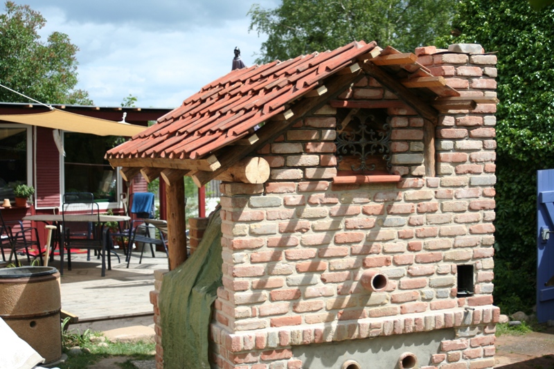

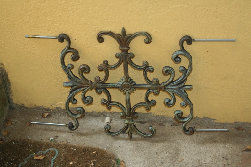

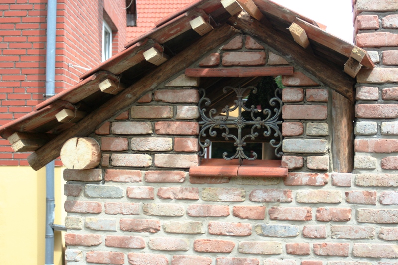

die Bastelstunde geht weiter ich habe gestern mal wieder ein wenig gemauert, die Giebelwand musst ja noch zu. Ich hab ein kleines Fenster mit eingebaut um die Wand ein wenig aufzulockern. Ich glaub es war ein Fußabtreter den ich da verarbeitet habe, also das Mittelstück davon.

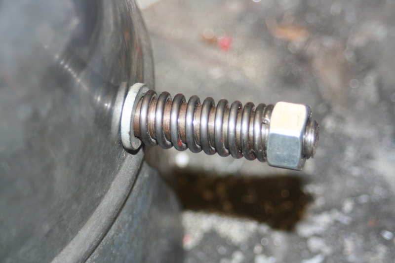

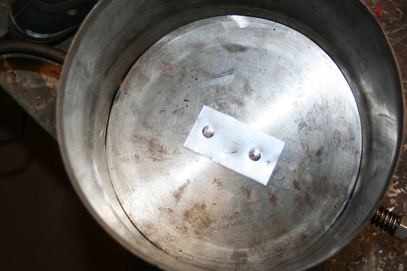

Und heute habe ich dann mal ein altes Blatt meiner Kappsäge umfunktioniert und damit eine Absperrklappe gebaut. Die 10mm Welle hab ich zweimal durchbohrt und daran die Klappe befestigt, das Blech verschliesst die Öffnung des Sägesblattes.
Damit sie auch in jeder Stellung stehen bleibt habe ich auf die Welle ein Gewinde geschnitten und mittels Feder ein wenig Spannung erzeugt, klappt super.

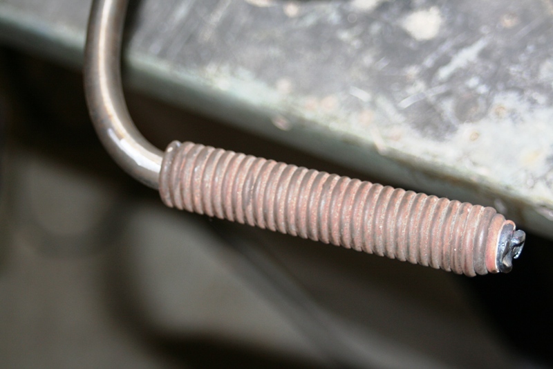

Als Griff eine alte Feder zweckentfremdet.

Hallo Jörn,
sieht super aus besonders die Giebelwand mit dem Fussabtreter. Den würde ich als Abkühlrost nehmen und meine Brote zum abkühlen drauf legen.
