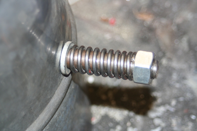

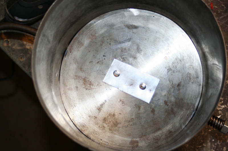

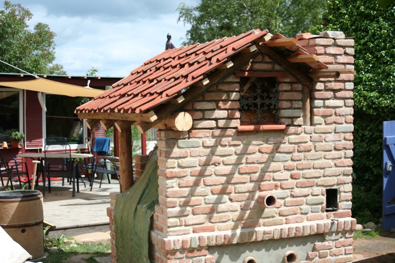

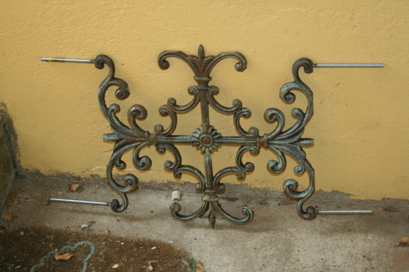

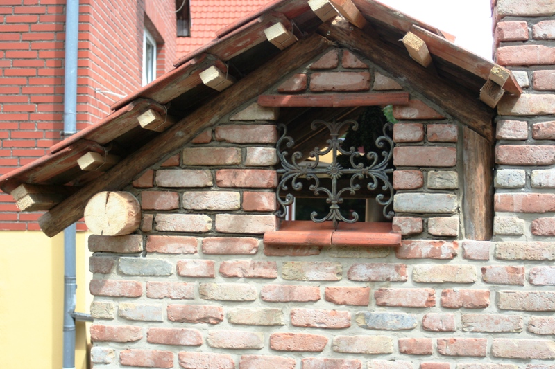

die Bastelstunde geht weiter ich habe gestern mal wieder ein wenig gemauert, die Giebelwand musst ja noch zu. Ich hab ein kleines Fenster mit eingebaut um die Wand ein wenig aufzulockern. Ich glaub es war ein Fußabtreter den ich da verarbeitet habe, also das Mittelstück davon.
Und heute habe ich dann mal ein altes Blatt meiner Kappsäge umfunktioniert und damit eine Absperrklappe gebaut. Die 10mm Welle hab ich zweimal durchbohrt und daran die Klappe befestigt, das Blech verschliesst die Öffnung des Sägesblattes.
Damit sie auch in jeder Stellung stehen bleibt habe ich auf die Welle ein Gewinde geschnitten und mittels Feder ein wenig Spannung erzeugt, klappt super.
Absperrklappen Spanner.jpg (142.83 KiB) 4155 mal betrachtet

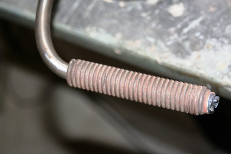

Als Griff eine alte Feder zweckentfremdet.
Irgendwie hab ich gar kein Bild von der ganzen Klappe gemacht. :pfeifend:
Viele Grüße
Jörn
Hallo Jörn,
sieht super aus besonders die Giebelwand mit dem Fussabtreter. Den würde ich als Abkühlrost nehmen und meine Brote zum abkühlen drauf legen.
Viele Grüße aus dem Badischen Gerd
67Mathias
Beitrag von 67Mathias »
Hallo Jörn,
Hut ab super Leistung vorallem die Maurerarbeiten mit den Tonziegeln. :applaus:
Das mit der Drosselklappe werde ich dir nach bauen hoffentlich hast du noch kein Patent angemeldet :danke:
Gruss Mathias
