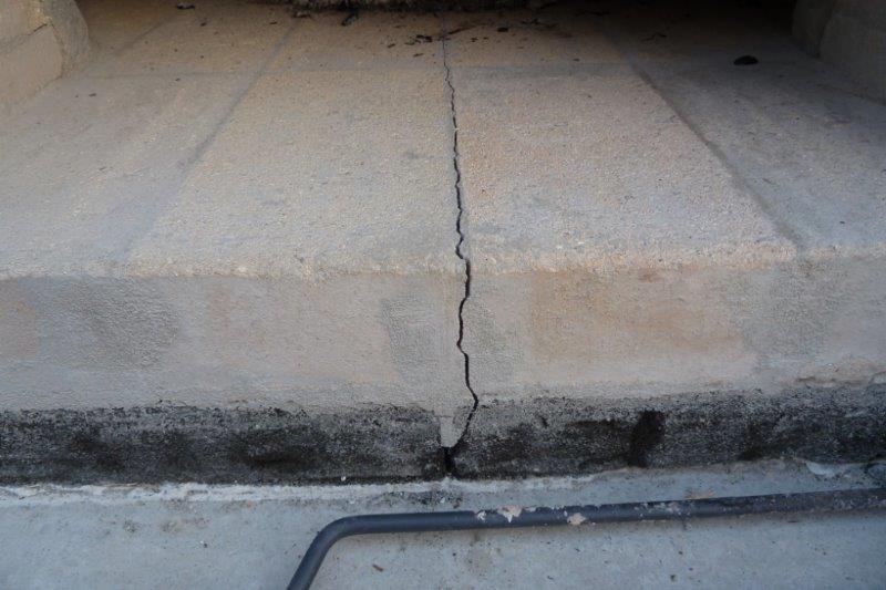

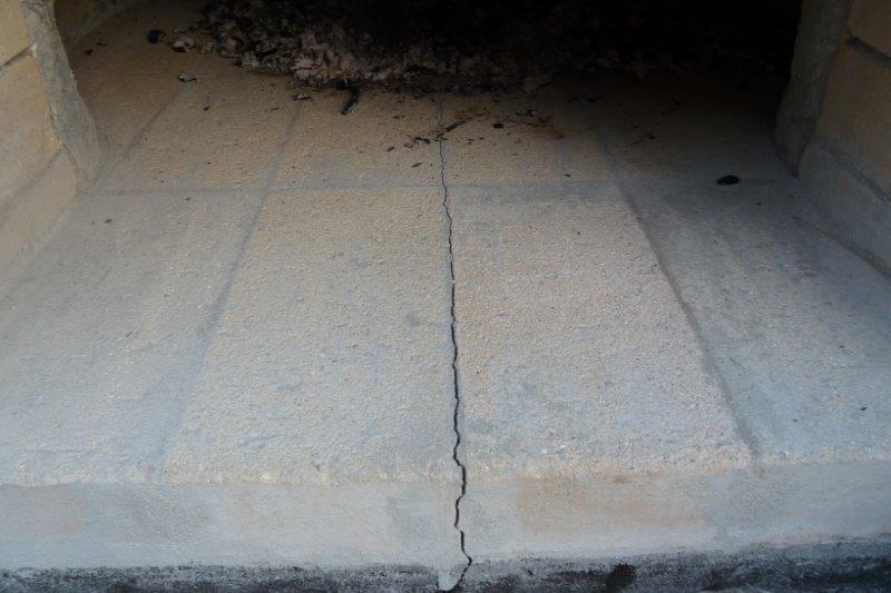

Heute habe ich leider Feststellen müßen, daß ich einen Riß im Backboden habe, ich werde den Riß mit der Flex
nochmal vergrößern und dann mit Monolith E auffüllen oder spricht da etwas dagegen?

Der Riss würde mich vorerst nicht weiter stören - wird bestimmt nicht der letzte sein :pfeifend:
Bei mir sind mittlerweile fast alle Fugen wieder raus. Das füllt sich nach und nach wieder mit Asche :hihi:
In ein paar Jahren mache ich evtl. mal den Backboden mit so Schamotteplatten neu. Ich glaube das ich den Fehler gemacht habe und diese glatten Schamottesteine genommen habe, darauf haftet der Monolith glaube ich nicht so gut, daher hebt sich meine Backbodenversiegelung auch immer wieder ab und löst sich auf....
Es ist aber eigentlich nur ein optischer Mangel - auf die Funktion hat das keinen Einfluss... also was solls :pfeifend:
