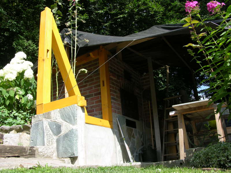

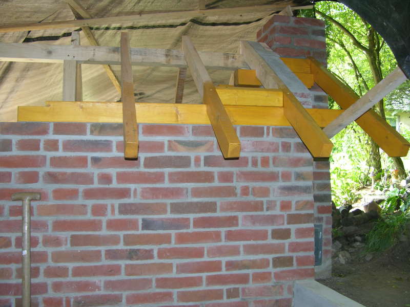

In den letzten Tagen ist wieder Einiges geschehen am Backhaus.
Die vielen kleinen Dinge halten ungemein auf und man meint es geht kaum voran.

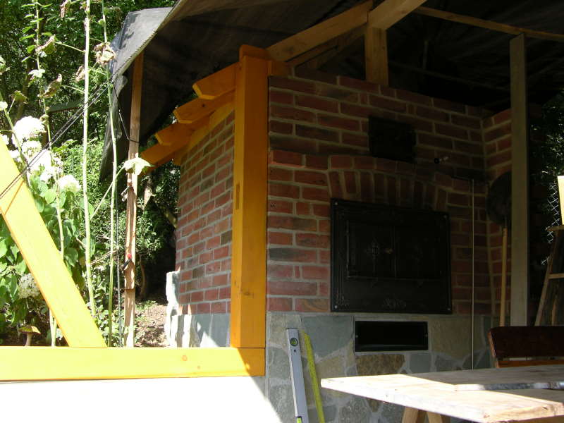

Der Sockel des Backhauses ist auf den Sichtseiten, nun komplett mit Anröchter Sandstein verkleidet und verfugt.
Dachstuhl des SBO`s ist in den Grundzügen fertig und wartet auf den Anschluß an den Dachstuhl des Backhauses.
Hier habe ich mit dem Fachwerk begonnen, wo jeder Balken inviduell angefertigt wird.
Alle Löcher der Nut und Federverbindungen werden händisch mit Holzhammer und Stechbeitel ausgestemmt.
Leider hat mein Holzlieferant am Freitag nicht mehr geliefert und so ist der Samstag unproduktiv vergangen.
Ich habe 11!! 6 Meter lange 120x120mm Balken bestellt!! :applaus: Da ich ein wenig auf die Kostenbremmse treten muß, habe ich sägerauhe bestellt, das heißt ich werde sie auch noch schleifen müssen! Die Menge müsste für die Grundkonstruktion des Fachwerkes reichen, wenn nicht, ich weiß ja wo ich welches bekomme! :pfeifend:

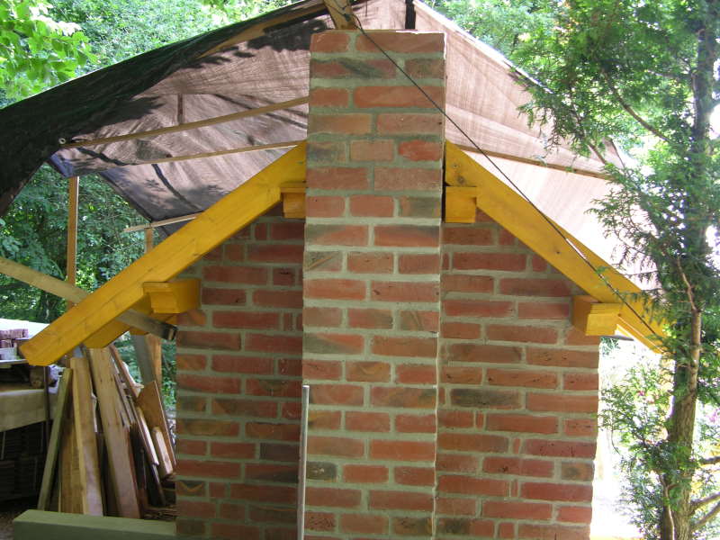

Auf den Schornstein kommen noch etwa 3 Reihen Backsteine und anschließend ein gemauerter Schornsteinkopf mit Funkengitter.
lG Clarissa

Gartensummse hat geschrieben: Da ich ein wenig auf die Kostenbremmse treten muß, habe ich sägerauhe bestellt, das heißt ich werde sie auch noch schleifen müssen!
Sägerauh schleifen - das kann dauern, je nachdem, auf welche Oberflächengüte du kommen willst... :pfeifend:
Ich würde eher einen Hobel empfehlen... Vielleicht kennst Du jemand, der eine Hobelmaschine besitzt? Zur Not tut es auch ein Handhobel.

Och Diavolo, 80er Fiberscheibe auf die Flex und schwupps sind sie schön glatt! :tatuetata:
Staubt zwar wie verrückt aber so schleife ich schon seit Jahren sägerauhes Holz. :pfeifend:

Vielleicht könnte man es wirklich Naturtalent nennen, keine Ahnung. Ich hatte das große Glück einen sehr lehrreichen Vater zu haben, der mir vieles zeigte und beibrachte. Heute profitiere ich viel davon und glücklicherweise habe ich seine Werkstattausrüstung geerbt.

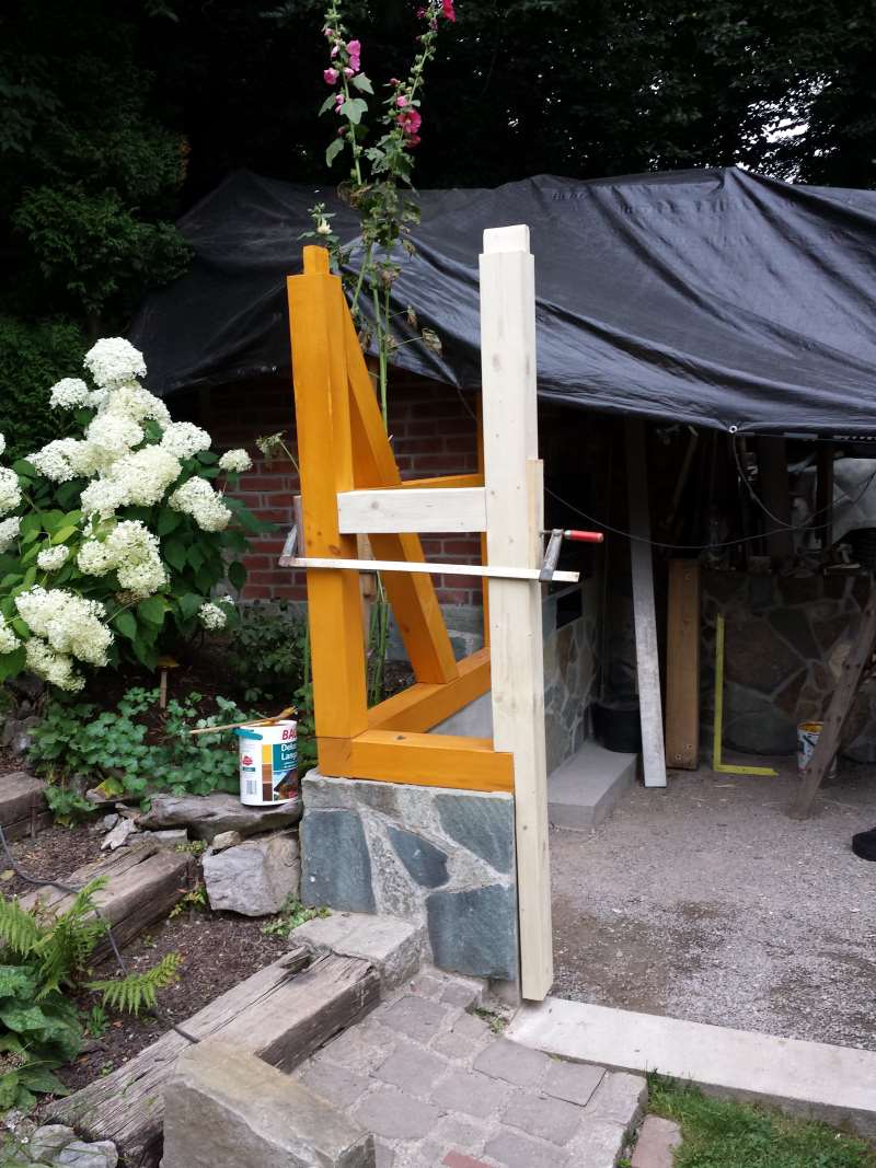

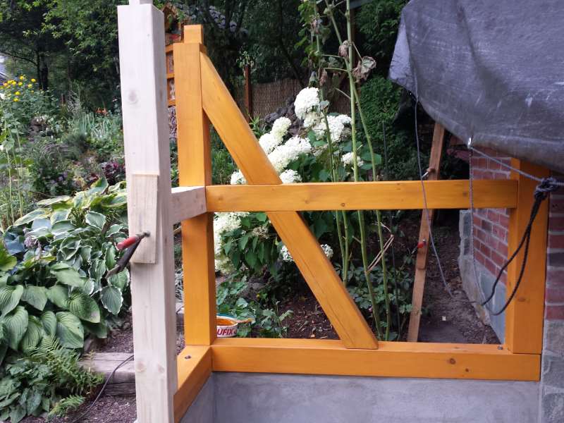

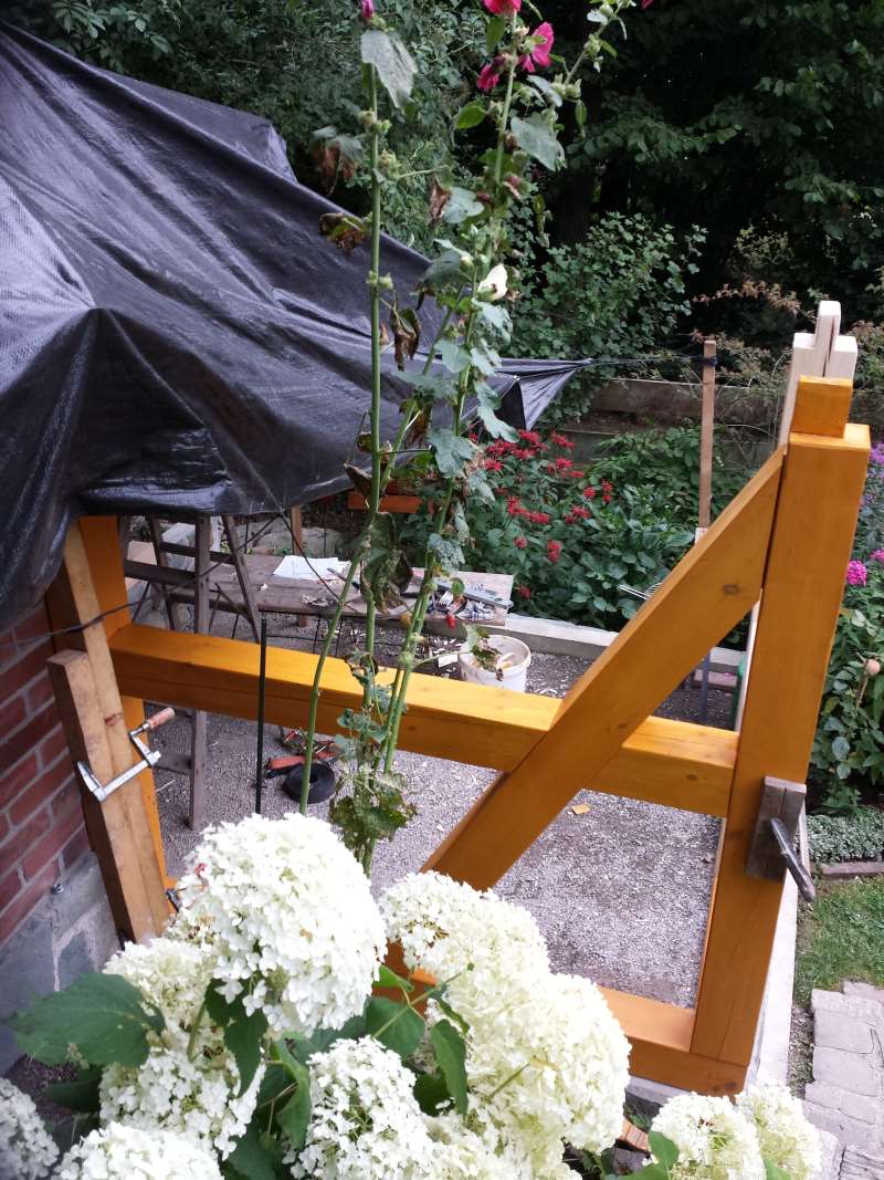

So nun wieder ein paar Bilder vom Tagewerk!
Pünktlich um 9Uhr heut früh kam der Anruf von der Zimmerei und eine halbe Stunde später war der LKW mit der Holzlieferung da.
So verbrachte ich den Vormittag damit die 6Meter-Balken in die geplanten Längen zu teilen und ab Mittag ging es mit dem Fachwerk weiter.
3 Bauteile habe ich heute geschafft, zum Teil gestrichen und sogleich verbaut, die Endmontage folgt morgen.
Morgen findet auch die erste Fusspfette ihren Platz, sie ist mit 4 Meter das längste Bauteil.
