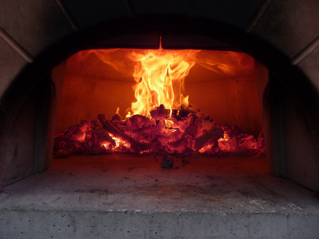

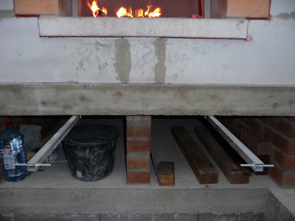

Ok, hier also die Doku des heutigen Backtags.
17:30

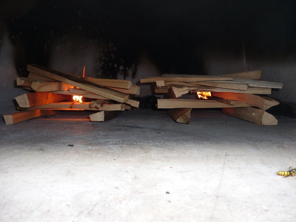

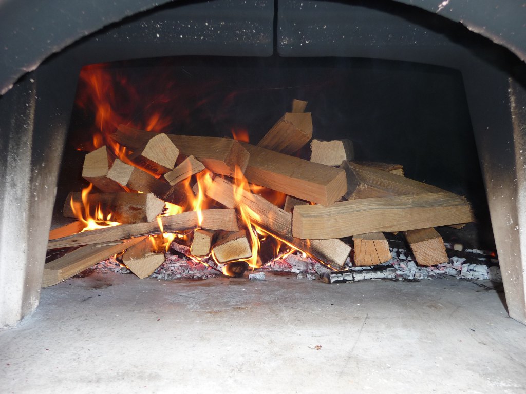

So fange ich immer an, zwei Häufchen, die gleichzeitig entzündet werden:
Das ist die Holzmenge, die heute durch den Kamin gejagt wird:
(346.97 KiB) 811-mal heruntergeladen

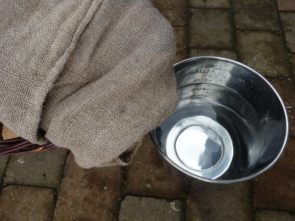

Die Utensilien werden schon mal vorbereitet:
Hodern (Jute-Lappen) und Wassereimer zum "Aushudeln"

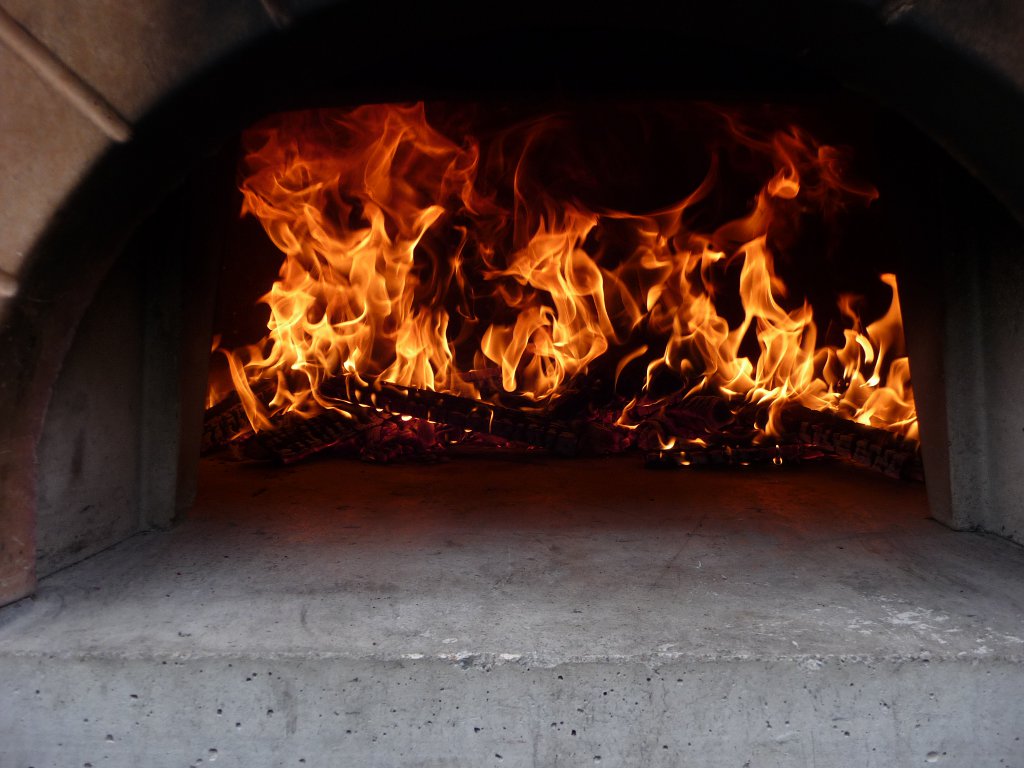

Das Anfangsfeuer ist nun schon etwas runtergebrannt:
... und jetzt wird mit dem Rest aus den zwei Körben nachgelegt:
18:00

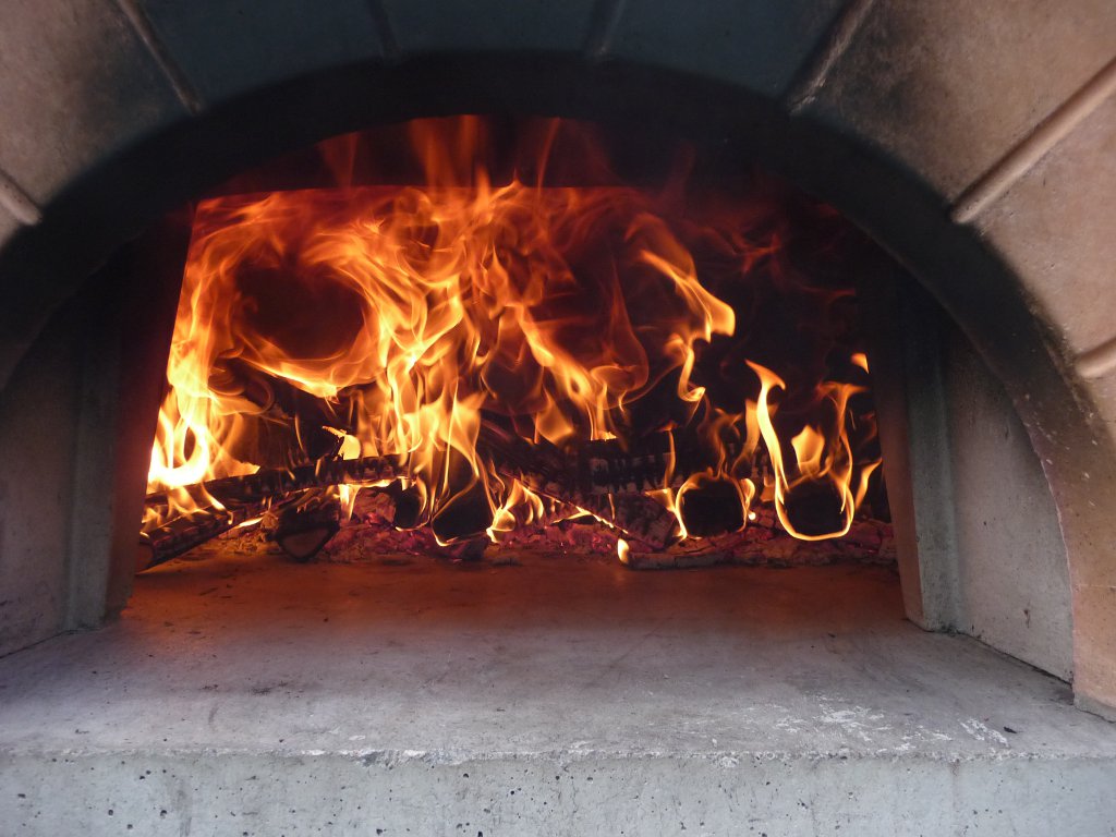

so dass das richtige Höllenfeuer entsteht:

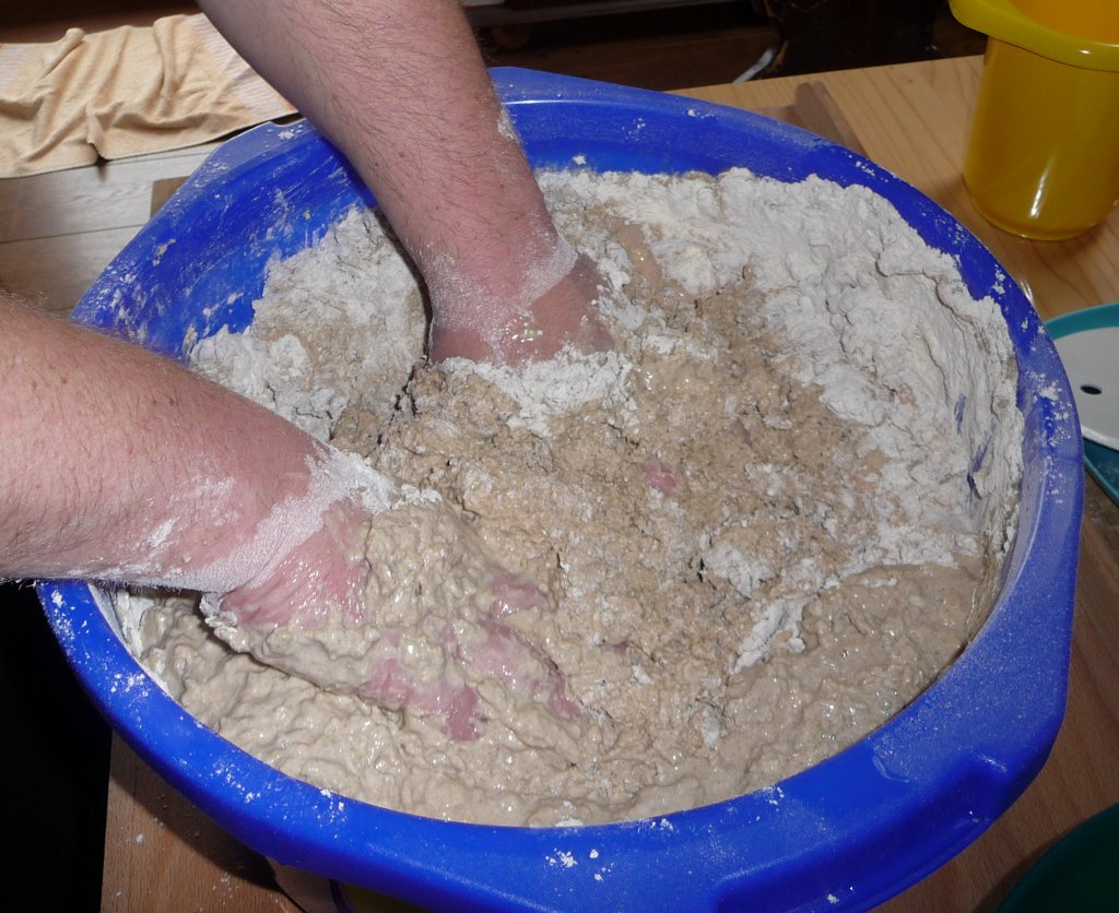

Während das Feuer den Ofen erhitzt, wird der Teig geknetet.
Das hier ist Teig für 10 Ein-Kilo-Brote Roggen-Mischbrot (70:30).
Wer das schon mal geknetet hat, weiß, was das bedeutet...

Das Höllenfeuer ist nun mittlerweile schon am Ausklingen:

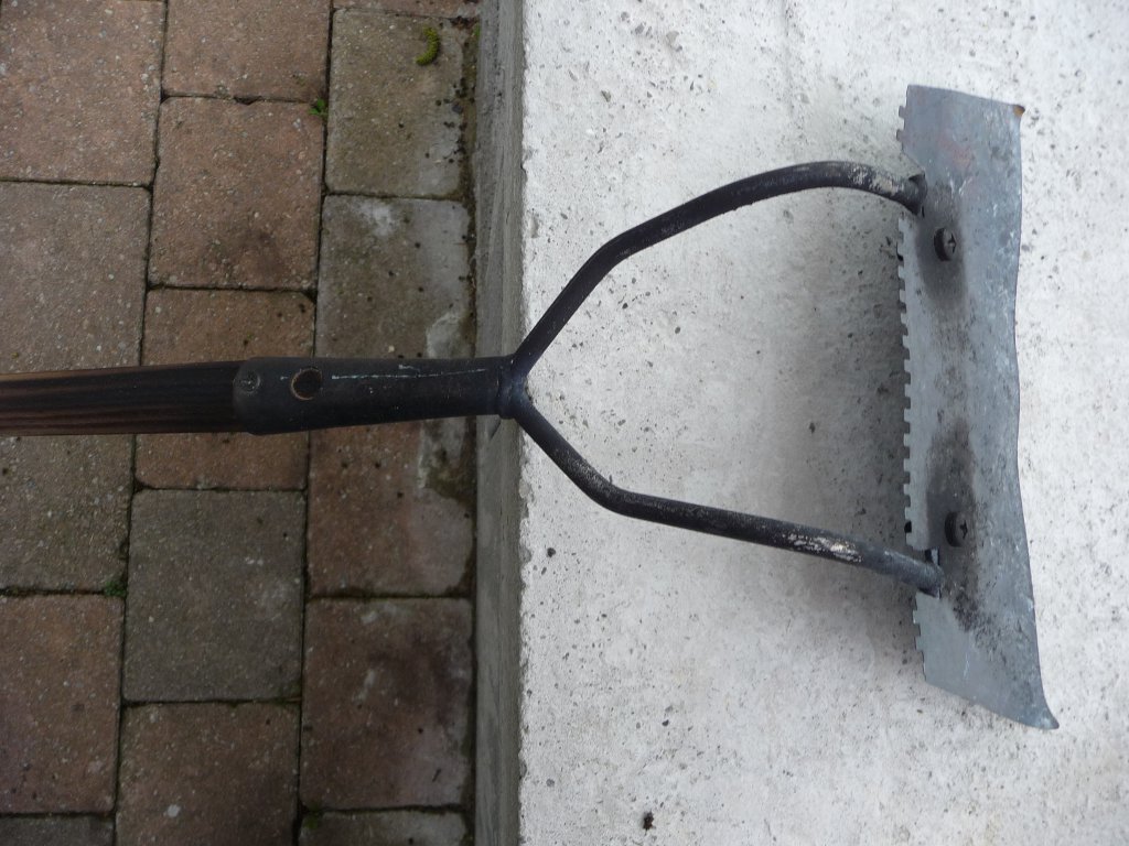

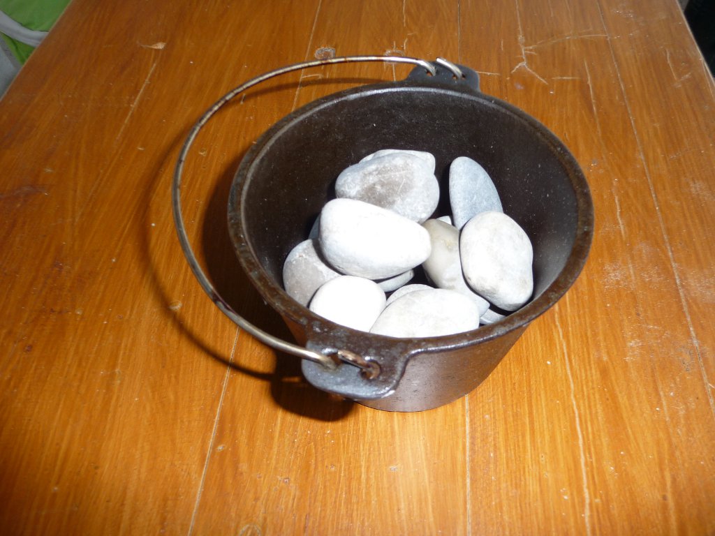

Das hier ist mein "Ausräumer", eine Eigenanfertigung:
Und das Ding hier ist mein "Dampfgenerator", ein Gusstopf, mit
Steinen gefüllt:
18:45

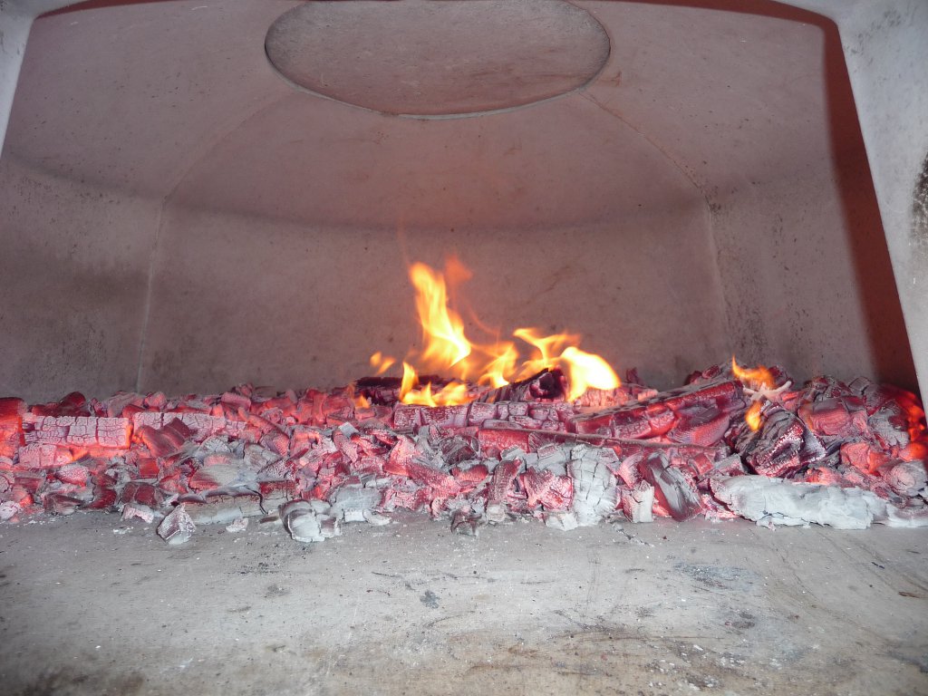

Mittlerweile ist nur noch Glut im Ofen vorhanden, die ich mit dem Ausräumer großflächig verteilt habe
(damit alles schön gleichmäßig erhitzt wird):
(Hier sieht man auch schön, im Vergleich zum ersten Bild, wie die Kuppel freigebrannt wird - kein Ruß mehr in Sicht!)

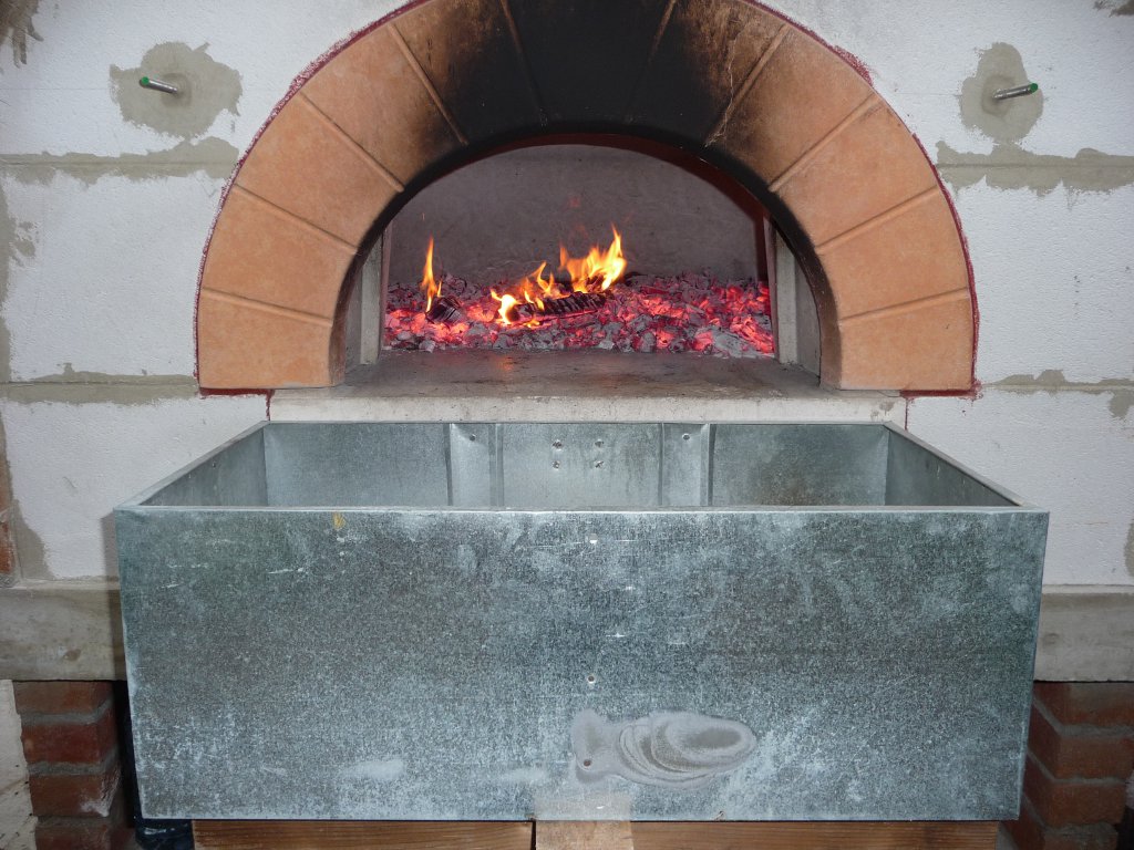

Hier meine Vorrichtung, um die Glut aufzunehmen:

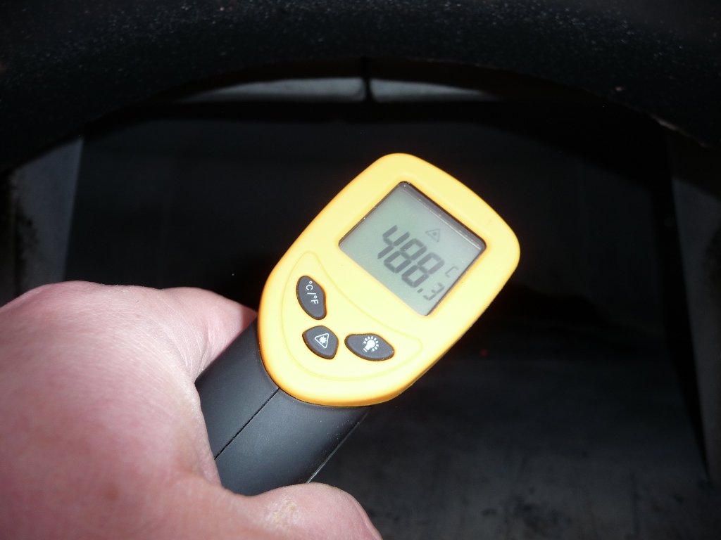

Der Messbereich des IR-Thermometers geht bis 550 Grad - die Kuppel liegt momentan offensichtlich darüber:
Jetzt wird die Glut ausgeräumt:
Der Backboden hat nun 480 Grad:
Wäre jetzt ideal zum Pizzabacken!

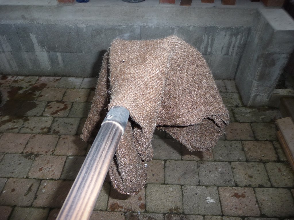

Jetzt wird ausgehudelt:

Aushudeln=mit dem nassen Jutesack rauswischen:
