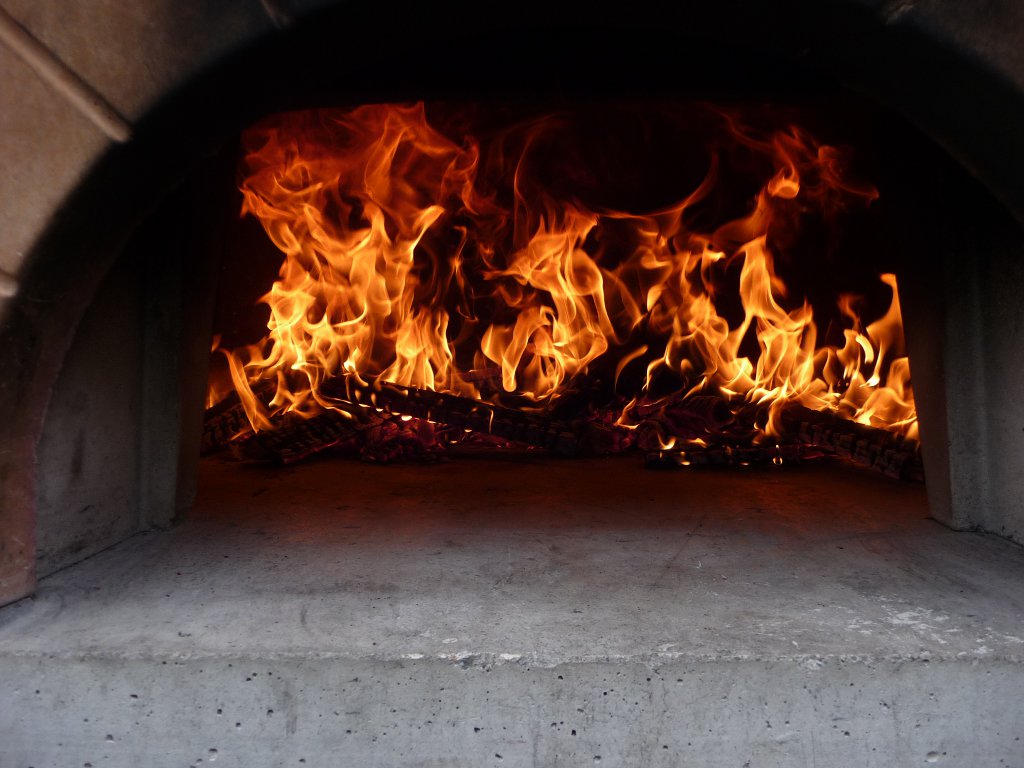

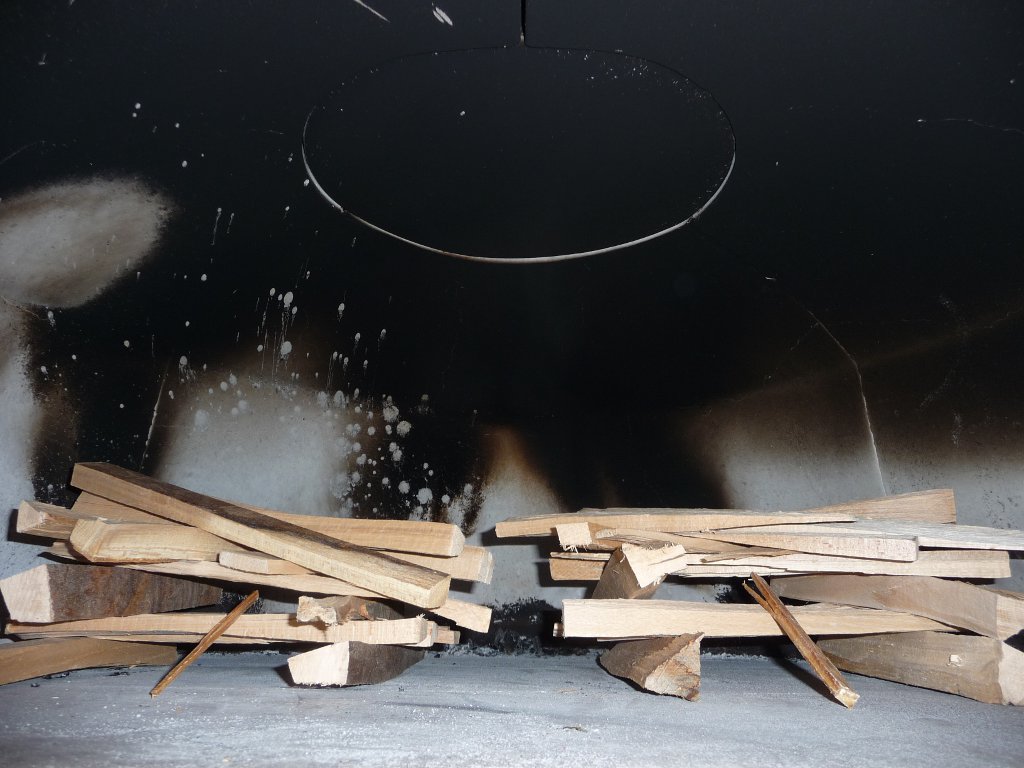

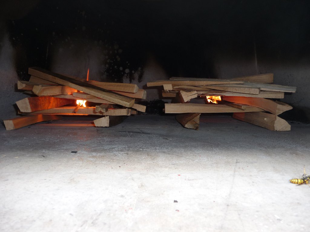

17:30

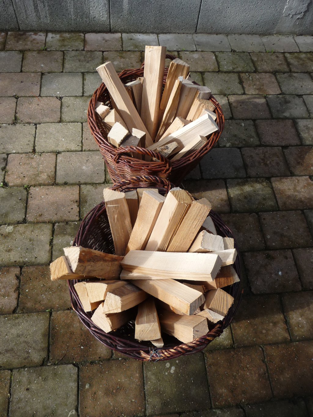

So fange ich immer an, zwei Häufchen, die gleichzeitig entzündet werden:
Das ist die Holzmenge, die heute durch den Kamin gejagt wird:
(346.97 KiB) 811-mal heruntergeladen

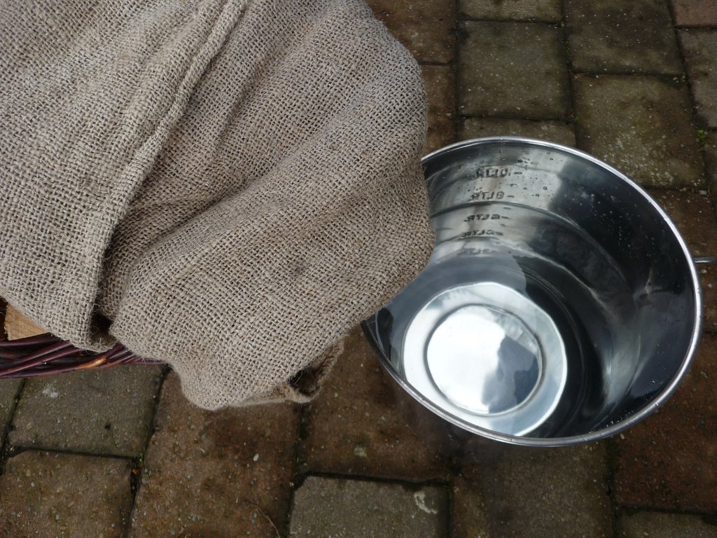

Die Utensilien werden schon mal vorbereitet:
Hodern (Jute-Lappen) und Wassereimer zum "Aushudeln"

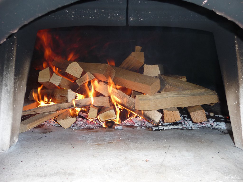

Das Anfangsfeuer ist nun schon etwas runtergebrannt:
... und jetzt wird mit dem Rest aus den zwei Körben nachgelegt:

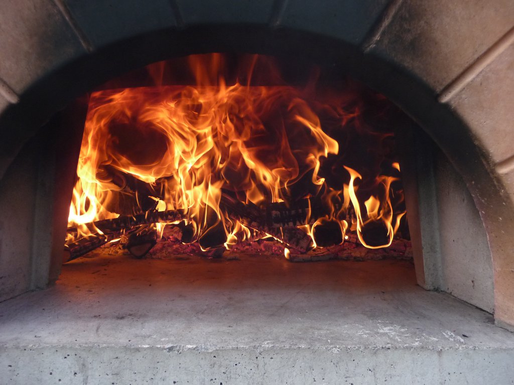

18:00
so dass das richtige Höllenfeuer entsteht:

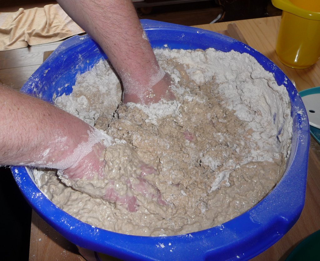

Während das Feuer den Ofen erhitzt, wird der Teig geknetet.
Das hier ist Teig für 10 Ein-Kilo-Brote Roggen-Mischbrot (70:30).
Wer das schon mal geknetet hat, weiß, was das bedeutet...

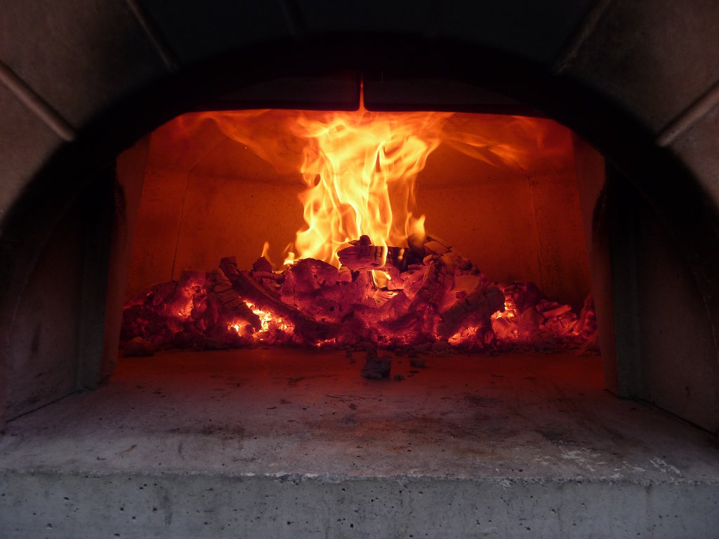

18:30

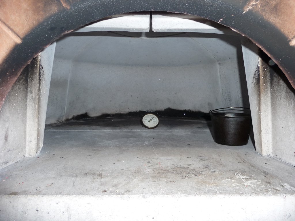

Das Höllenfeuer ist nun mittlerweile schon am Ausklingen:

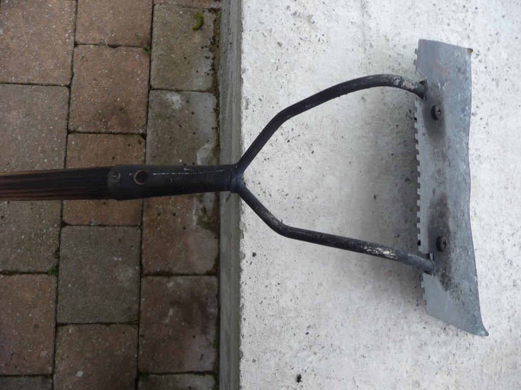

Das hier ist mein "Ausräumer", eine Eigenanfertigung:

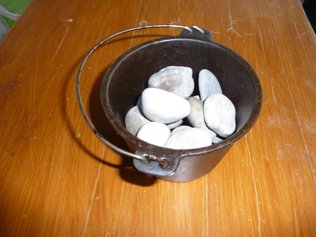

Und das Ding hier ist mein "Dampfgenerator", ein Gusstopf, mit
Steinen gefüllt:

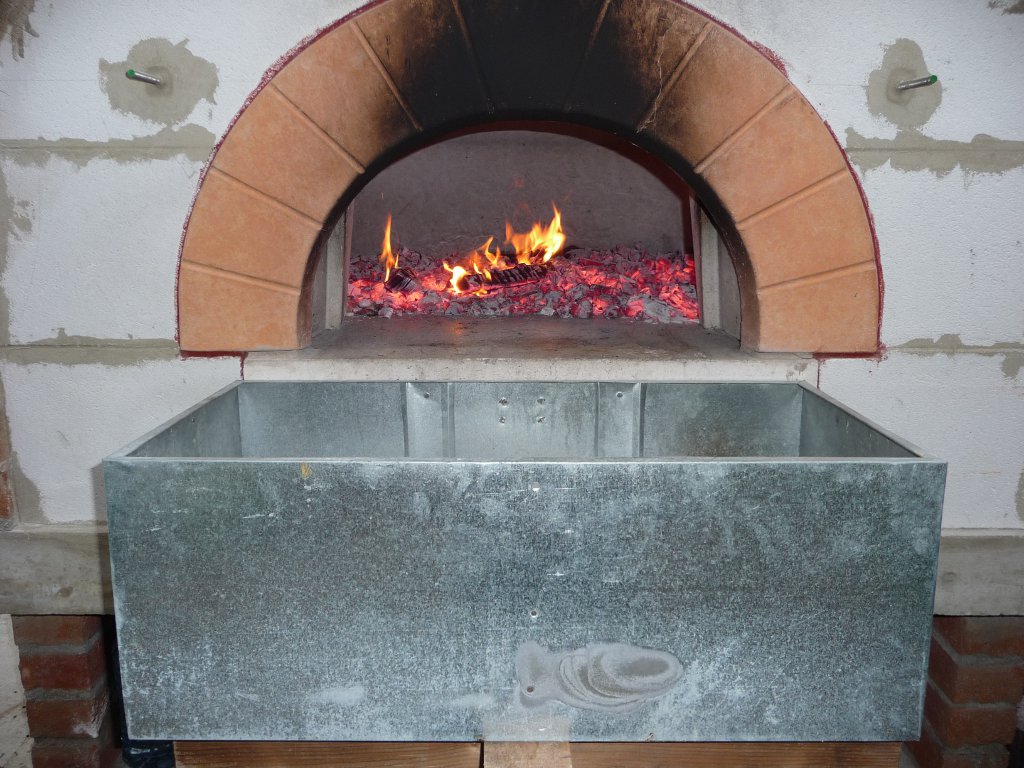

18:45

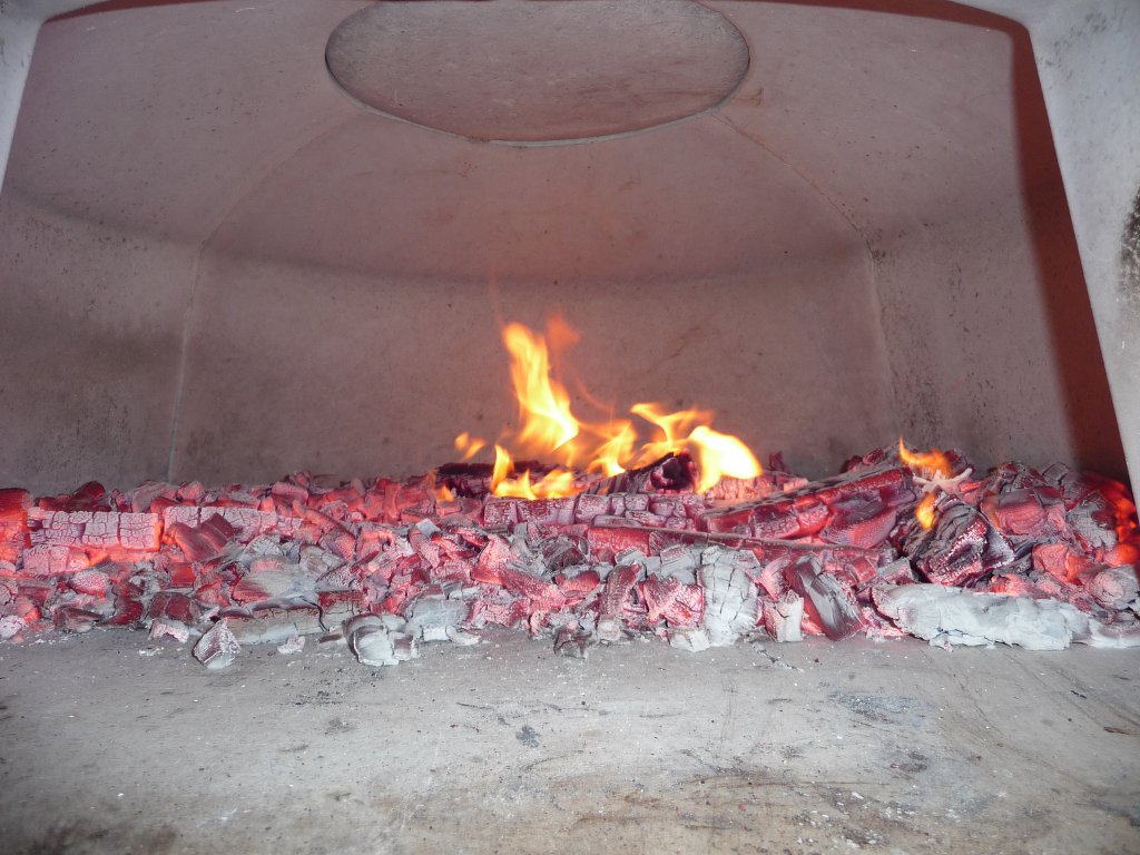

Mittlerweile ist nur noch Glut im Ofen vorhanden, die ich mit dem Ausräumer großflächig verteilt habe
(damit alles schön gleichmäßig erhitzt wird):
(Hier sieht man auch schön, im Vergleich zum ersten Bild, wie die Kuppel freigebrannt wird - kein Ruß mehr in Sicht!)

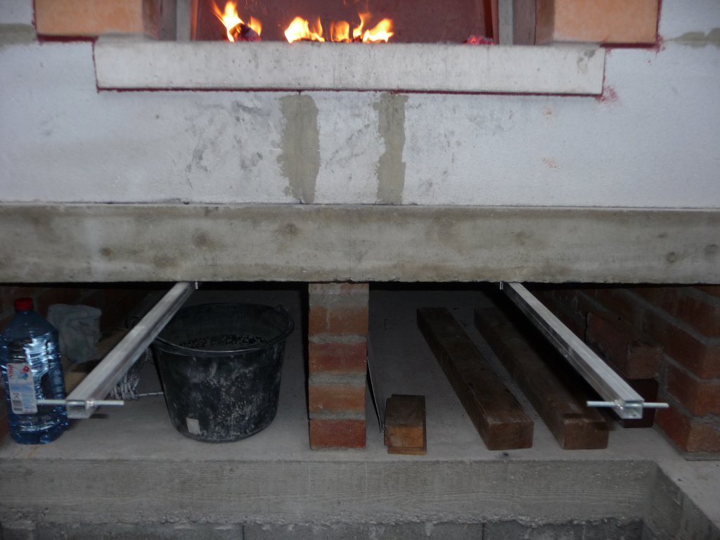

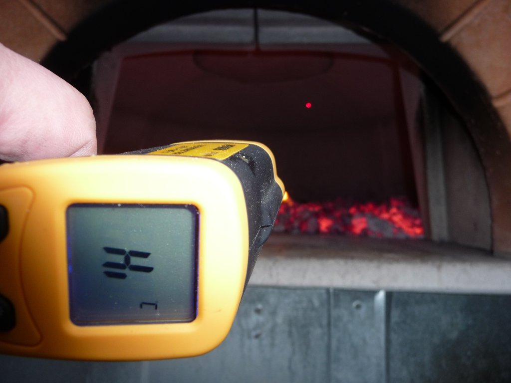

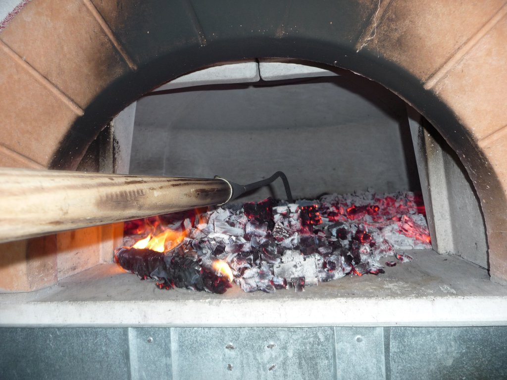

Hier meine Vorrichtung, um die Glut aufzunehmen:

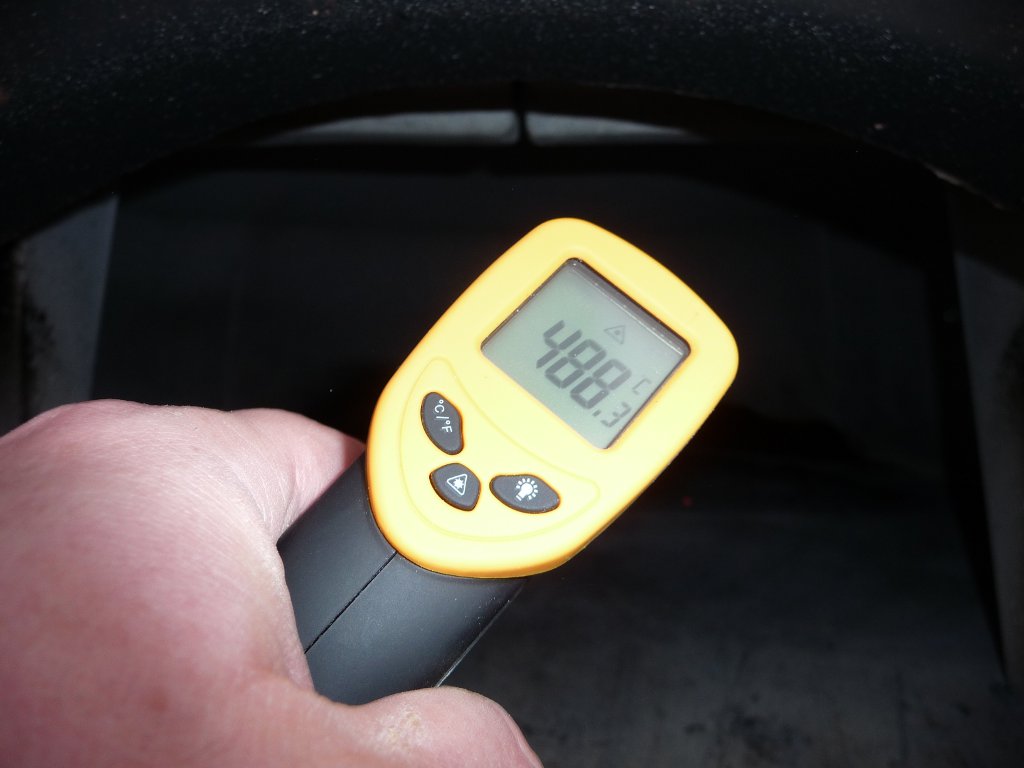

Der Messbereich des IR-Thermometers geht bis 550 Grad - die Kuppel liegt momentan offensichtlich darüber:
Jetzt wird die Glut ausgeräumt:
Der Backboden hat nun 480 Grad:
Wäre jetzt ideal zum Pizzabacken!

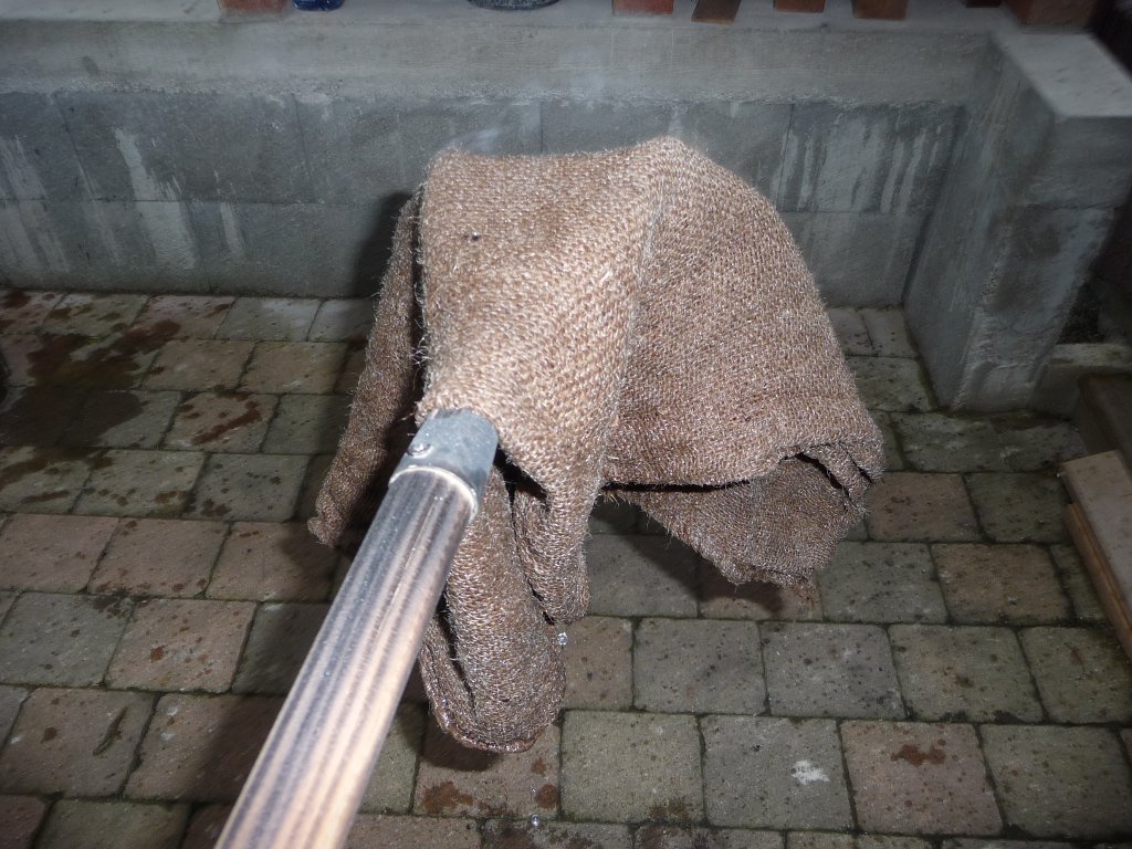

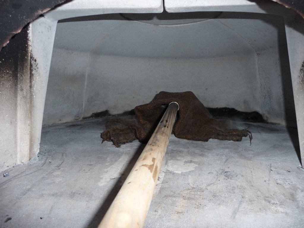

Jetzt wird ausgehudelt:
(geht gleich weiter - 20 Anhänge sprengen das Limit pro Beitrag...)
Zuletzt geändert von Diavolo am Mo 20. Mai 2013, 23:55, insgesamt 1-mal geändert.
Re: Ein SBO in Oberbayern entsteht...
Aushudeln=mit dem nassen Jutesack rauswischen:

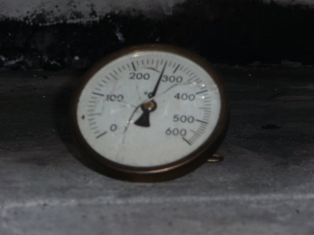

19:30
Die Temperatur beträgt nun 340 Grad:
Da ich Roggen-Mischbrot backen will, wären 270 Grad ideal.

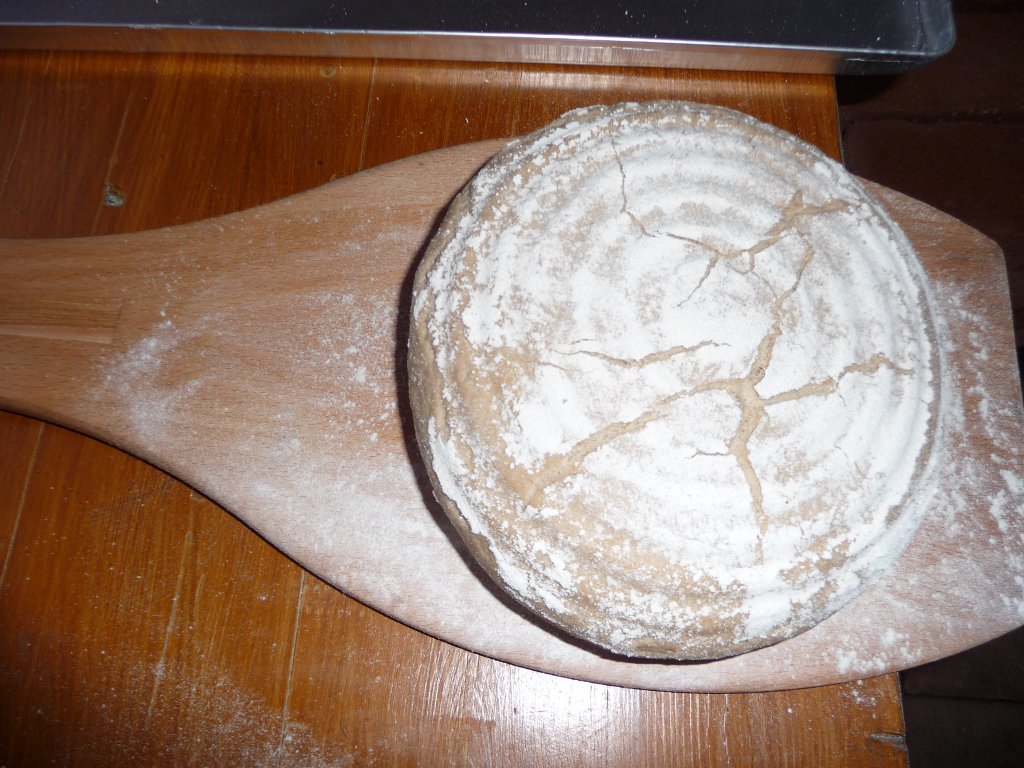

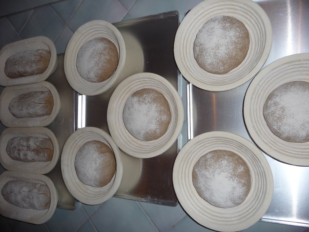

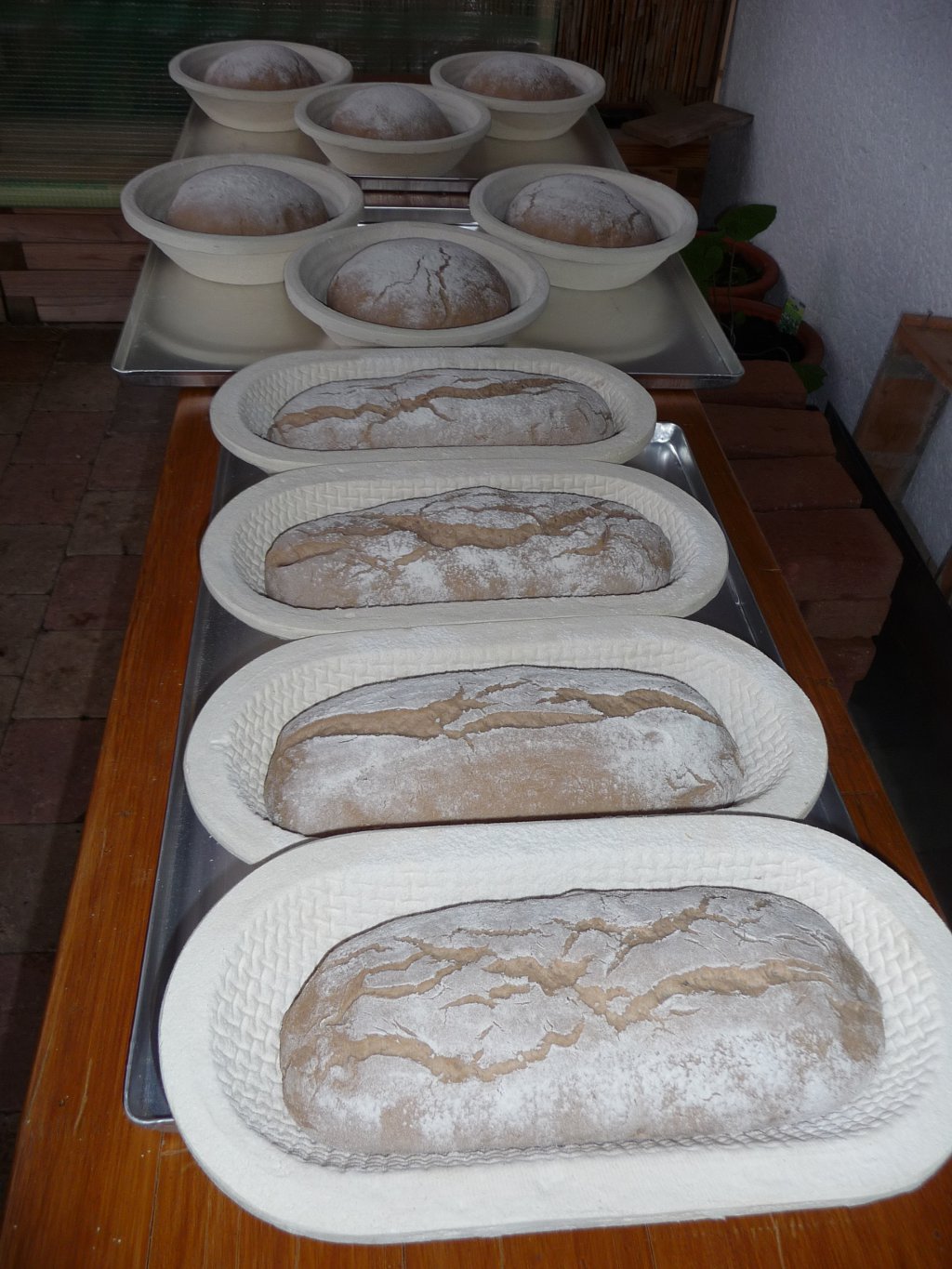

Die Brote wurden mittlerweile portioniert und zur Stückgare gegeben (Badezimmer, da warm):
20:30
290 Grad, noch etwas zu heiß - aber die Brote vertragen noch ein wenig Gare...
Nochmal aushudeln? Nein - wird so passen (laut der mittlerweile angesammelten Erfahrung mit dem Ofen...)

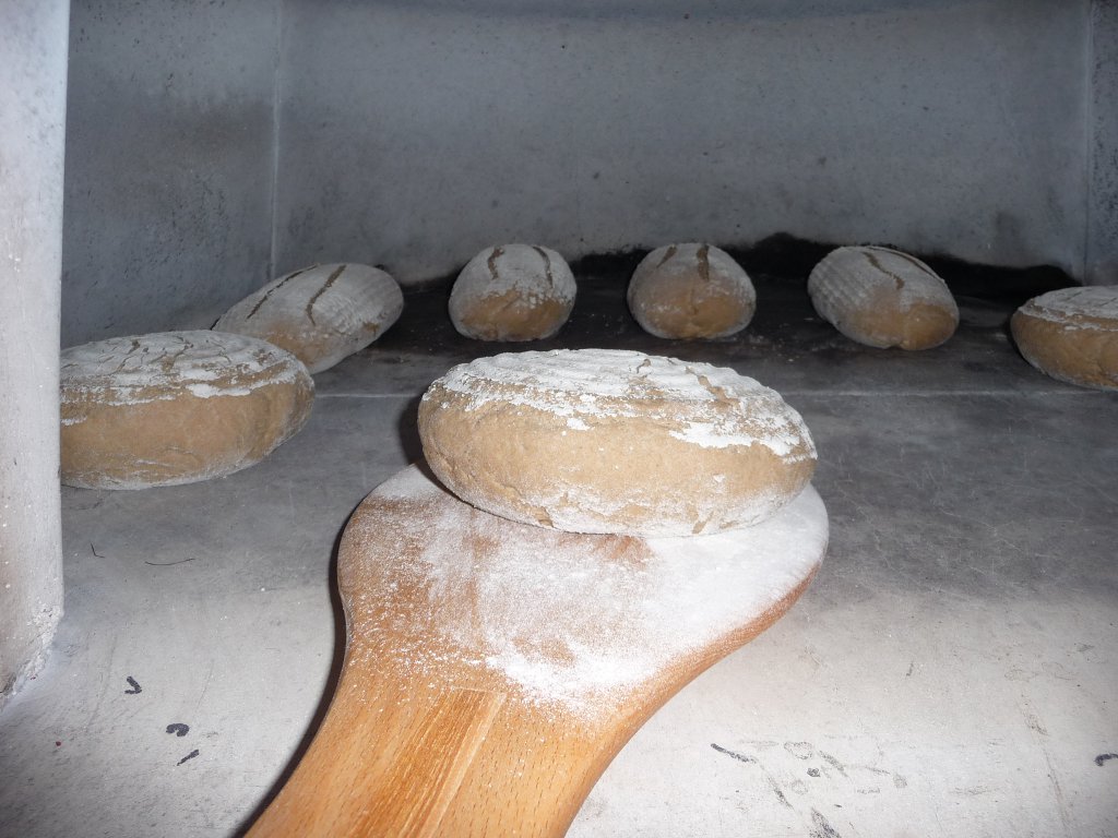

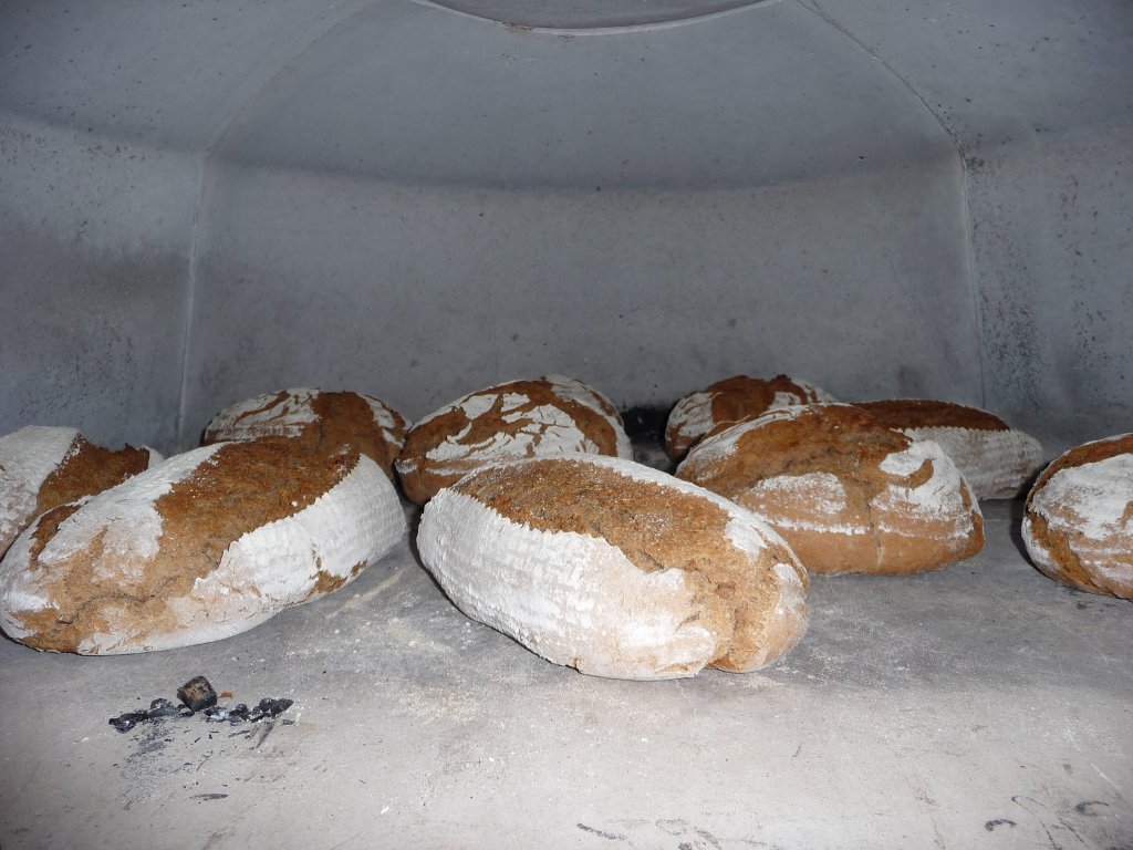

20:45
Jetzt gehts los...
(244.28 KiB) 809-mal heruntergeladen
Temperatur passt ideal!
Und rein damit:
21:45
FERTIG!:
