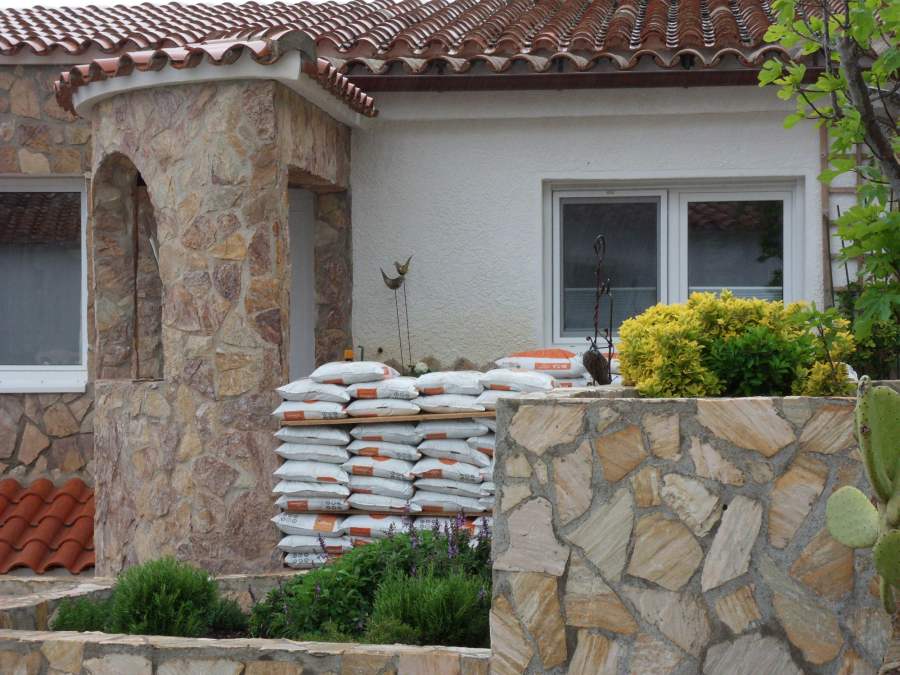

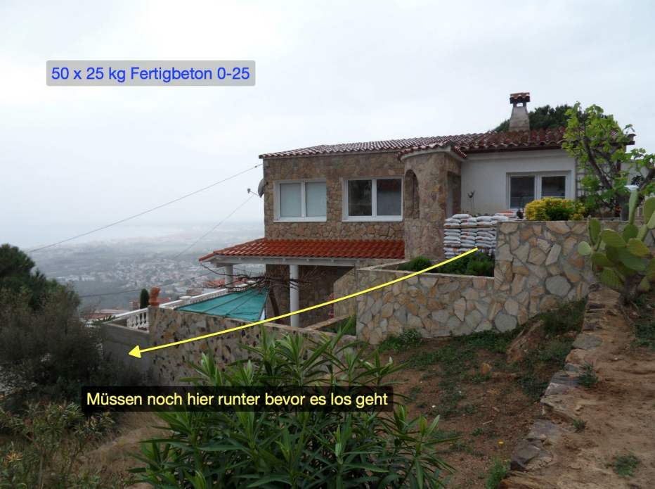

Den Anhänger habe ich voll mit 25kg. Säcken Fertigmischung. War, weil ich eine ganze Palette genommen haben genauso günstig wie Kies und Zement und so kann ich es leichter runtertragen zum Baubplatz. Sind jedesmal 35 Stufen. Päh mach ich doch auch ohne Vorarbeiter ;-))

Ja das ist richtig, ich habe die Leerdosen und Kabel gleich in die Platte gelegt. Die Lichter untendrin mache ich an eine Steckdose fest, dann bin ich flexibler und kann auf die eine Seite eine Lampe mit Spiralkabel machen, das hilft mir wenn ich Nachts was ausleuchten will.
Meinen Fertigbeton (0-25) habe ich vor die Haustüre vertragen und abgedeckt. Es fing wirklich an zu Regnen und von daher ruht die Baustelle zur Zeit. Wäre froh, ich könnte den Kram heute noch runtertragen auf die Terrasse, dann würde sich die Arbeit was aufteilen und meine Muskeln hätten heute Nacht Zeit sich wieder zu erholen. Man merkt doch jedes Jahr und jedes Kilo bei so einer Sträflingsbaustelle.
Zu den Preisen. Ich habe gleich eine ganze Palette genommen und man hat mir einen Preis von 127 Euro für die Palette gemacht. Weil ich selbst verladen habe bekam ich noch 4 Sack Fertigmörtel (fein) geschenkt. Also pro Sack ca. 3 Euro gezahlt. (Einzelabnahme 4,40 pro Sack). Ich denke da kann man nichts falsch machen. Das Zeugs hat eine prima Konsistenz und wird mit 2ltr. Wasser angerührt. Ich werde wohl was mehr Wasser nehmen, damit es gescheit reinläuft. Es war somit billiger als die Teile extra zu kaufen und selbst zu mischen.
