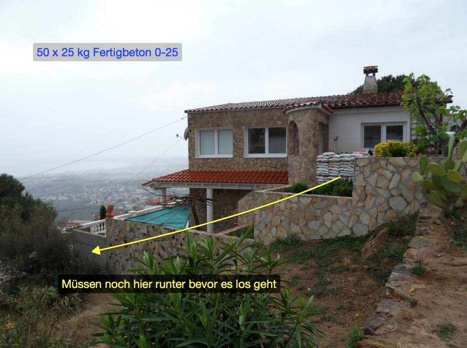

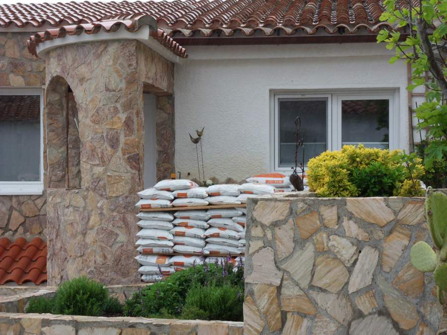

Den Anhänger habe ich voll mit 25kg. Säcken Fertigmischung. War, weil ich eine ganze Palette genommen haben genauso günstig wie Kies und Zement und so kann ich es leichter runtertragen zum Baubplatz. Sind jedesmal 35 Stufen. Päh mach ich doch auch ohne Vorarbeiter ;-))

Meinen Fertigbeton (0-25) habe ich vor die Haustüre vertragen und abgedeckt. Es fing wirklich an zu Regnen und von daher ruht die Baustelle zur Zeit. Wäre froh, ich könnte den Kram heute noch runtertragen auf die Terrasse, dann würde sich die Arbeit was aufteilen und meine Muskeln hätten heute Nacht Zeit sich wieder zu erholen. Man merkt doch jedes Jahr und jedes Kilo bei so einer Sträflingsbaustelle.
Zu den Preisen. Ich habe gleich eine ganze Palette genommen und man hat mir einen Preis von 127 Euro für die Palette gemacht. Weil ich selbst verladen habe bekam ich noch 4 Sack Fertigmörtel (fein) geschenkt. Also pro Sack ca. 3 Euro gezahlt. (Einzelabnahme 4,40 pro Sack). Ich denke da kann man nichts falsch machen. Das Zeugs hat eine prima Konsistenz und wird mit 2ltr. Wasser angerührt. Ich werde wohl was mehr Wasser nehmen, damit es gescheit reinläuft. Es war somit billiger als die Teile extra zu kaufen und selbst zu mischen.

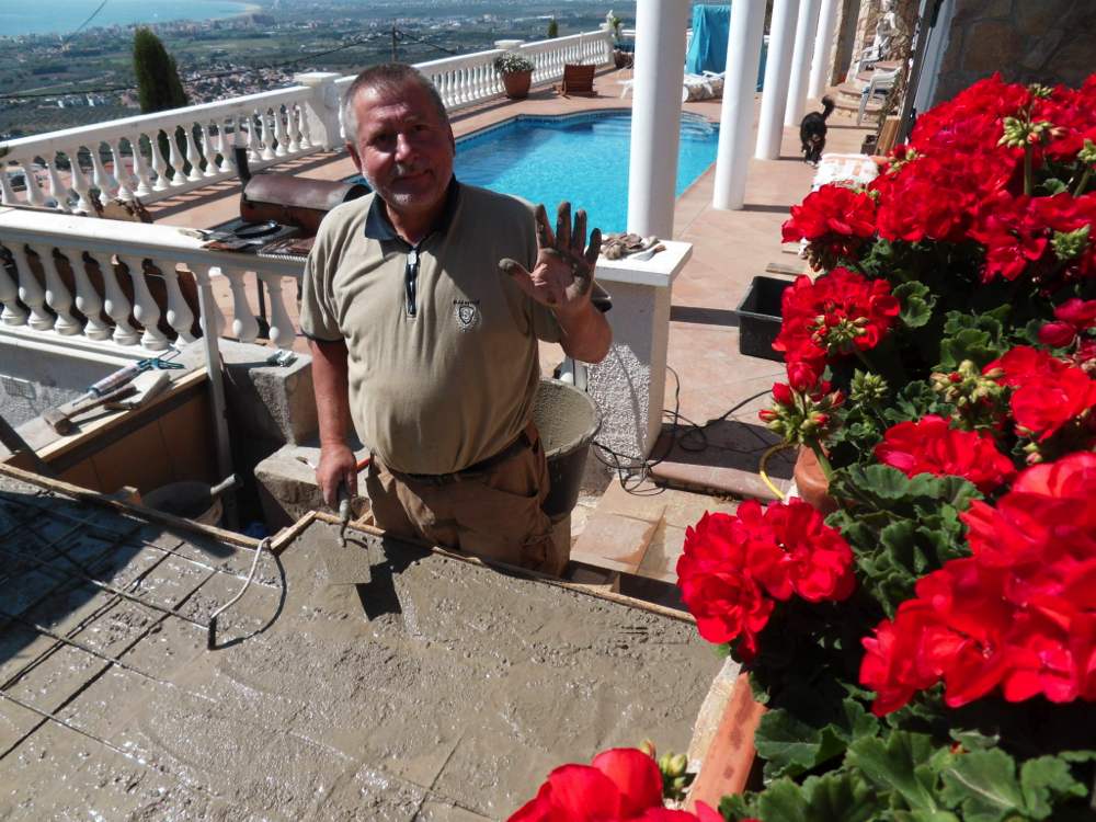

Ich habe mir heute selbst ein richtig tolles Geburtstagsgeschenk gemacht. Meine Betonpaltte ist fertig betoniert. Habe mit Ritzen zustopfen und allem Pi-Pa-Po 3 Stunden gebraucht. Der Fertigbeton lies sich mit dem Rührgerät super anmachen und so ging es dann ganz flott von der Hand.
Ich werde die nächsten 2 Tage andere Dinge machen und am Sonntag die Schalung abmachen. Solange der "Hoinersoiner" Genitalien ist will ich mal sehen, ob ich was aufholen kann...
Boah Schreck - ist ja kein Wunder, daß sich die wungen Jeiber von mir abwenden. Was ich eine Wampe bekommen habe! Der Arzt meint, es sei von der Diabetes-Medikamenten. (Ich weiß es besser!)
So - da der Planet schon wieder leuchtet muß ich das Dingens heute mal feucht halten
