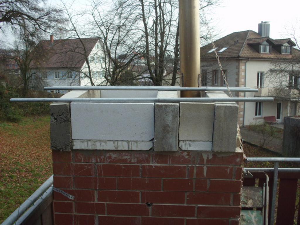

Nachdem ich mir überlegt hatte wie ich weiter machen soll, hatte es angefangen zu Regnen , muss auch mal sein , der November war ziemlich trocken.

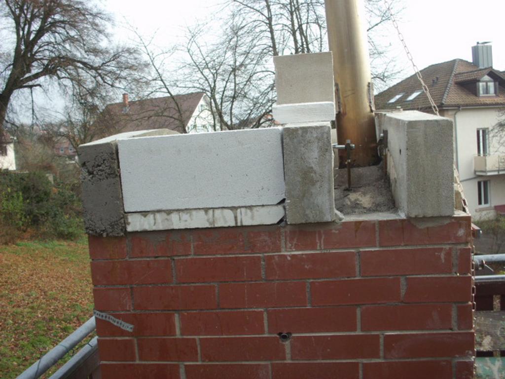

Die Zwischenräume zwischen den Dachträgern sollte ich ausfüllen , habe mir Kalksandsteine im Baumarkt geholt und sie zurechtgesägt, so dass sie dazwischen passen . Ich wollte sie mit Mörtel einbauen , hat aber nicht gehalten . Daher habe ich mir Plattenkleber für Natursteine geholt und werde sie Montags wenns nicht regnen sollte nochmal einbauen.

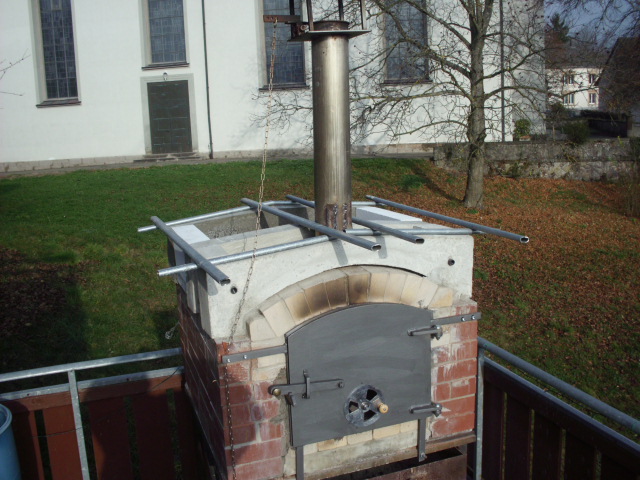

Das ganze sieht dann so aus. Vordere Seite auch. Man kann auch schon die Träger für das Dach sehen, sind Ovalrohre verzinkt und übrig vom Balkongeländer .

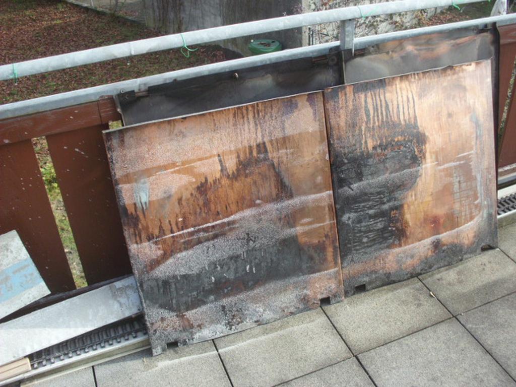

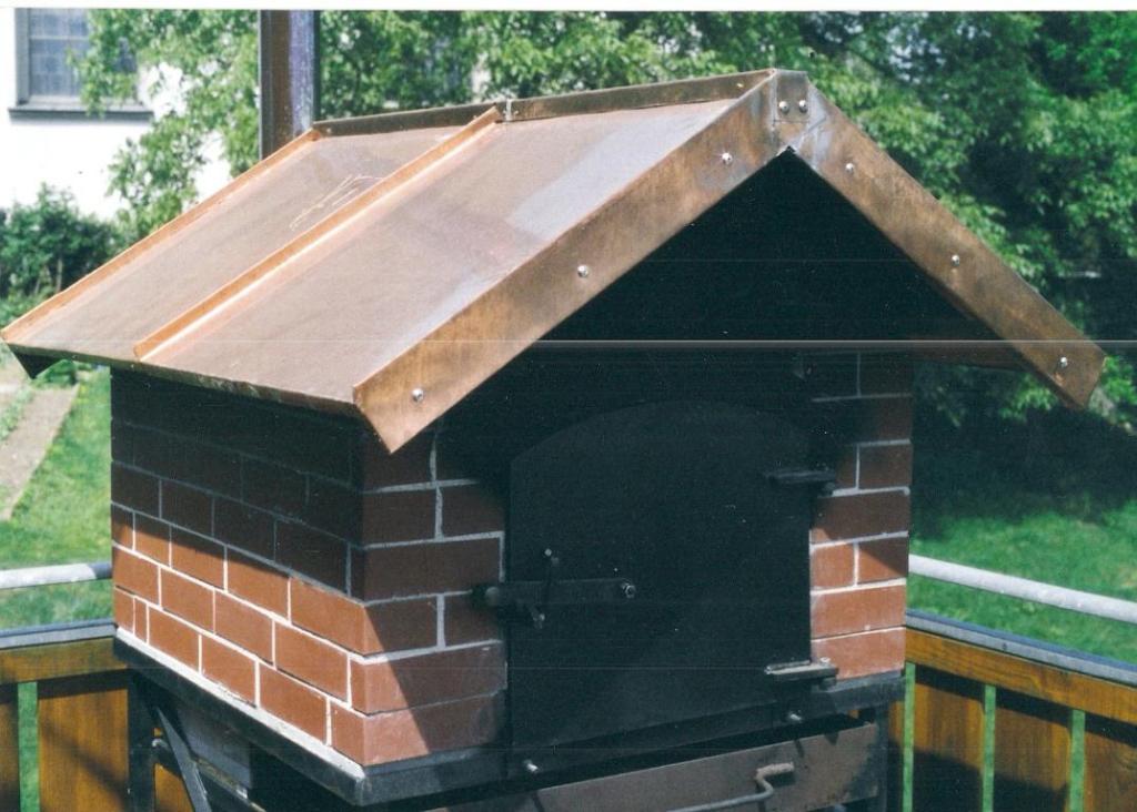

Das ganze Dach mit seinen Trägern würde dann etwa so aussehen. Somit könnte ich das alte Blechdach wieder verwenden, müsste nur das Blech noch zuschneiden und einpassen und ohne Holz auf die Rohre aufschrauben. Das Blech ist ja nur etwas ausgeglüht aber nicht undicht, lediglich durch die andere Neigung wird es etwas kürzer. So sah jedenfalls das alte aus . So langsam bekommt der Ofen wieder ein schöne Form.

am Mittwoch konnte ich im Hornbach Isoself mitnehmen und habe mir zwei Säcke gegönnt , denke das wird reichen. Ich warte nun auf besseres Wetter zum einfüllen. Genau da hätte ich noch eine Frage , an die Experten , sollte ich oben über dem Isoself eine Abdeckung anbringen, dass es nicht davon fliegt , wenns windet? Was könnte ich dazu nehmen, Betonestrich ,Maurermörtel, Kalksandputz oder könnte ich sogar den übrigen Schamottmörtel ( 1- 1/2 Sack ) drüber ziehen, natürlich mit Hasenstalldraht als Armierung, er bräuchte ja nicht Keramisch abhärten , nur einfach fest werden , und das wird er auch. Das Dach bekommt zum lüften etwas Abstand und liegt nicht darauf auf. Ich denke ihr könnt mir da weiterhelfen, besonders Steini . Ich wünsch euch daher noch einen Schönen Abend.

Hallo Gerd,
du kannst das Isoself-Material mit Zementpulver (Portlandzement) mischen,
als oberste Schicht einbauen und mit einem Pumpzerstäuber oder einer feinen
Brause befeuchten, dass es abbindet.
Dadurch erhältst du eine befestigte Oberfläche ohne Beeinträchtigung der Dämmeigenschaften.
