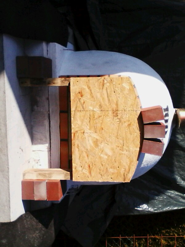

Heute durfte mein Ofen noch mal Frische Luft atmen.
Die Schalung für den neuen Portalbogen passt auch.
- IMG0065A-600x800.jpg (86.65 KiB) 6102 mal betrachtet

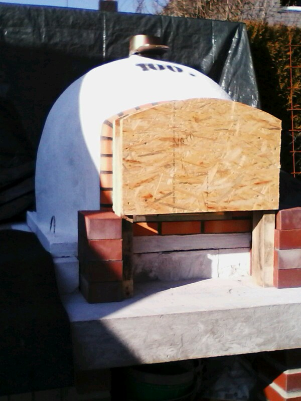

Re: Die ersten Vorbereitungen
Bevor jemand einen Knickhalz bekommt
- IMG0063A-600x800.jpg (94.11 KiB) 6071 mal betrachtet
Nodda ! Gruß Rolf
Danke Rolf, so is besser
So wie es ausschaut sitzt da schon einer in den Startlöchern ....
So isses schon vieel besser, Rolf.
