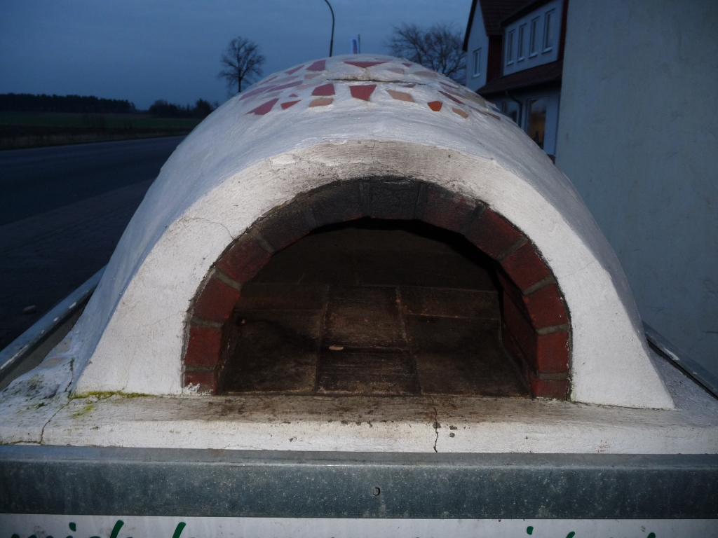

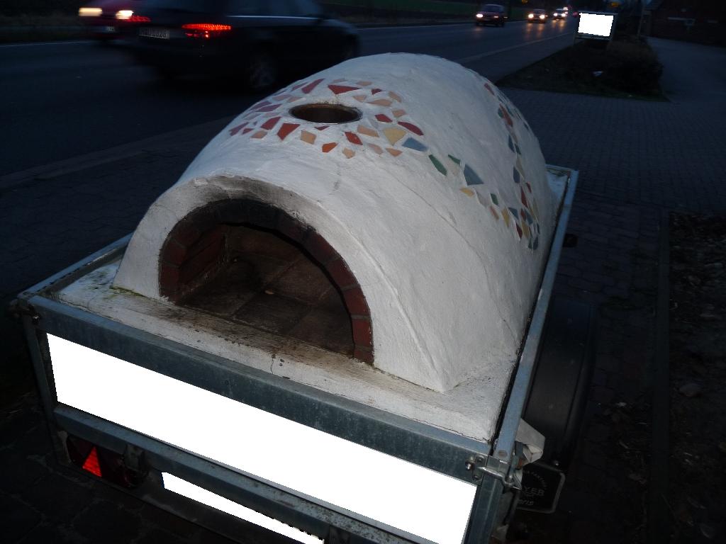

Hier einmal wie versprochen die Bilder vom mobilen Kuppelofen,
den man sich hier bei uns bei einem Ofensetzer ausleihen kann.
80,-€ für ein Wochenende ist m.E. nicht zu viel.
Ich hatte ihn allerdings noch nicht im Betrieb gesehen, der Schützenverein hatte sich den mal geliehen, wo ich nicht da war und alle waren begeistert.
Die äußere Schicht hat sich ziemlich hohl angehört (Klopftest).
