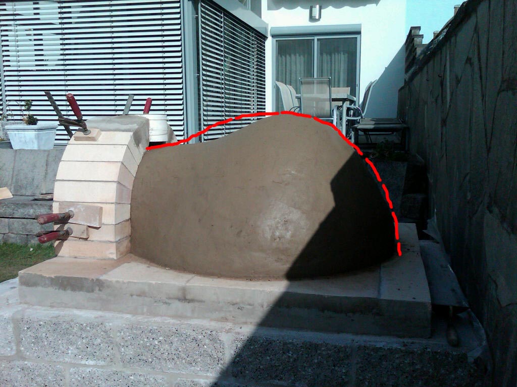

Verfasst: Sa 31. Mär 2012, 17:29
von hoinersoiner
... wir haben fertisch ...- zumindest für heute........!
:buddeln:
Steini hat geschrieben:Hallo Hoiner,
lass den Sand weg und nimm nur den lehmhaltigen Boden.
Durch den Sand wird die Form nicht standfest genug.
Danke für den Tip Steini :danke:
.. ich habe nicht gedacht, dass da so eine Menge Sand bzw. Lehm drauf geht..... :frage:
- wir haben heute morgen erst mal einen Voyager voll "lehmhaltigen Sand geholt" und dann "im/mit Sand gespielt.."
:jump01: :jump01:
... nach dem Essen die gleiche Ladung "Lehmboden" aus dem berühmten Ort "Leeheim" (OT von Riedstadt- warum das wohl so heisst...?) geholt und über den Sandkern gezogen....
- die Form wird nun noch wenn der Lehm leicht angetrocknet ist, mit was auch immer, geklättet ....
danach gibt´s noch ne Gerstenkaltschale
:drink1: :drink1:
und am MO/DIE wird dei Kuppel betoniert....
.. aber wir (Polier und ich ...) haben mal kurz die Arbeit unterbrochen und nehmen einen :drink1: ... und gucken wie der FC Bayern den Punktabstand auf den BVB auf nur 3 Punkte reduziert....
.. hier mal die gewohnte "BILDDOKU" ....
bis die Tage
en scheene Gruß vumm
HOINER
:drink1:
Verfasst: Sa 31. Mär 2012, 17:47
Hallo Hoiner,
bisher schon recht gut, glatter braucht die Oberfläche nicht zu sein.
Du kannst später die Innenseite der Kuppel mit Schamottemörtel "bepinseln".
Ich würde nur noch die Form ein wenig korrigieren.

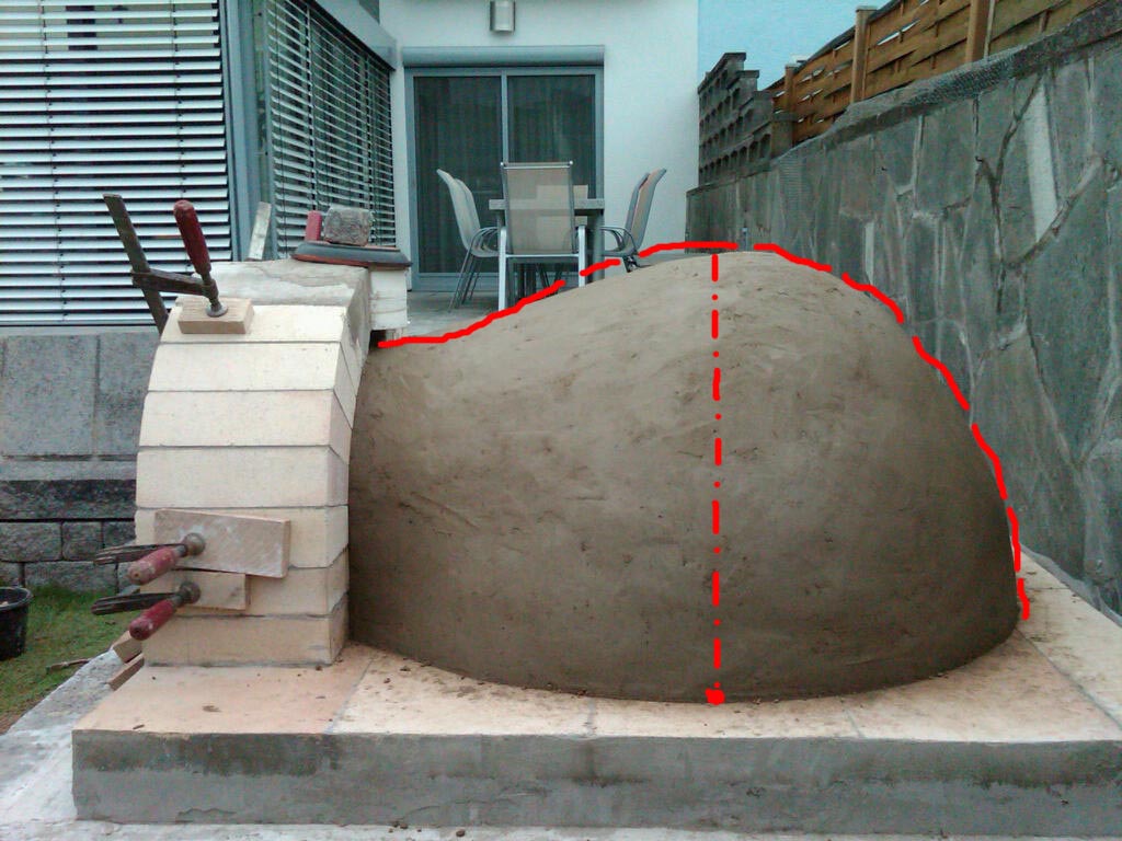

Verfasst: Sa 31. Mär 2012, 18:57
von hoinersoiner
... das INTERNETZ iss so geil - oder ??
Der Dateianhang hoiner.jpg existiert nicht mehr.
@steini
... danke für den Tip - ich war eben nochmal schnell draussen und habe nachgearbeitet ... - Material war ja noch da....
.. ich denke das sollte so gehen - der Rauchabzug sollte so wie du es vorgeschlagen hast besser funktionioniern ....
:drink1:
... dann hab´ ich das gute Stück mal in ein "Regenmäntelchen" gesteckt bevor die 3 Grad aus Ostfriesland mit Schneeregen zu uns kommen ....
:respekt: :respekt:

Verfasst: Sa 31. Mär 2012, 19:29
:ksmodus: ... schon besser, aber du hast dir für die Kuppelform keine Schablone gefertigt.
Die Kuppelspitze ist etwas achsial verschoben.
Je zentraler die Kuppelspitze, desto gleichmäßiger ist später die Wärmeabgabe auf das Gargut.
:ksmodus:
Verfasst: Sa 31. Mär 2012, 20:47
Hoiner,
mensch zieh mal an dem rechten Hebel (Handbremse) Du machst uns ja fettisch.
Der Steini hat Recht mit der Kuppel. Änder es noch ab, damit wir alle zufrieden sind und Du später dann auch zufrieden bist.
