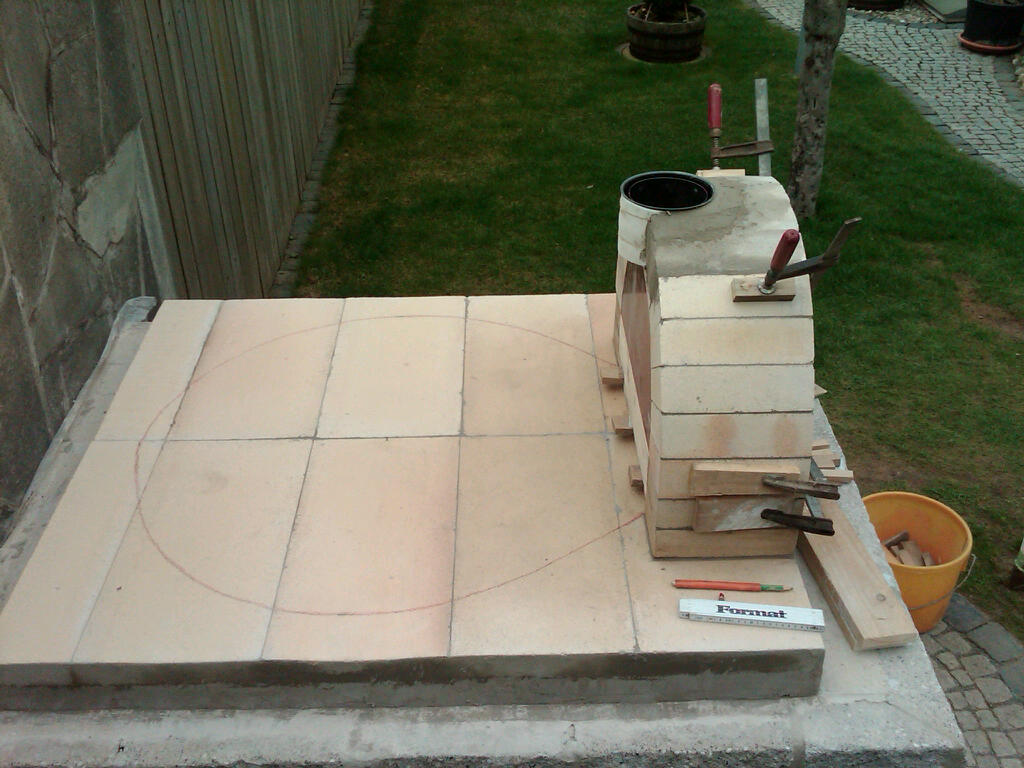

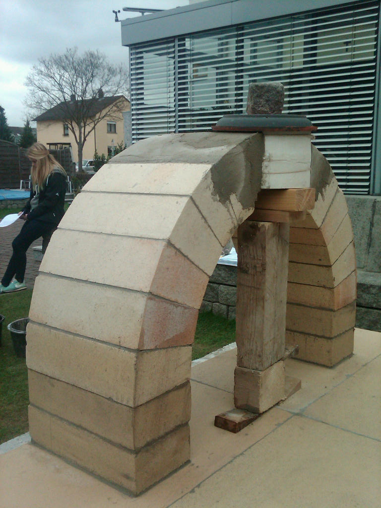

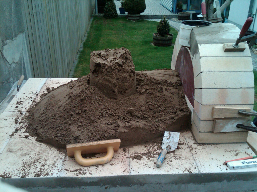

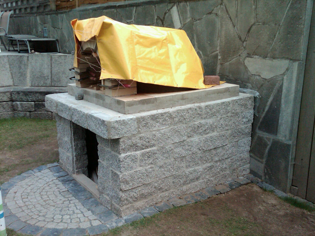

Tach Männer´s und Ladies...,
... heute war ich nicht ganz so produktiv....
... ich habe nur die 150 er Muffe eingesetzt .......
... morgen steht der "Kuppelbau" auf dem Plan ... ich hab schon Sand und "lehmhaltigen Boden" organisiert..... - ich bin mal gespannt ob wir das hinbekommen der Polier und ich ....
... hier das heutige Tagwerk ... (übrigens der Stein und die Plastikabdeckung sind nicht Teil des Kunstwerks.....- SCHPÄSSLE) ..
morsche mehr .........
... en scheene Gruß vumm HOINER

- Beiträge: 14329

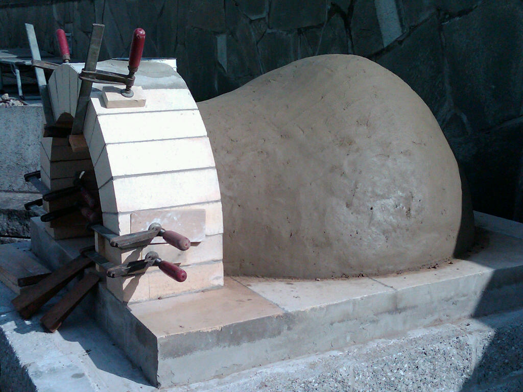

Hallo Hoiner,
lass den Sand weg und nimm nur den lehmhaltigen Boden.
Durch den Sand wird die Form nicht standfest genug.

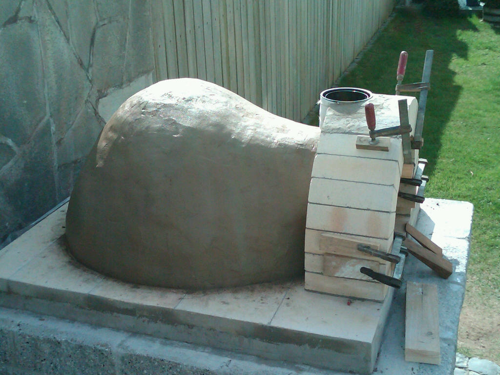

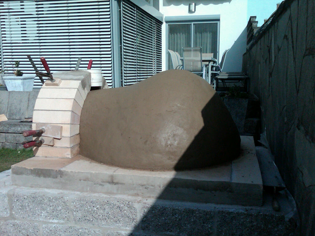

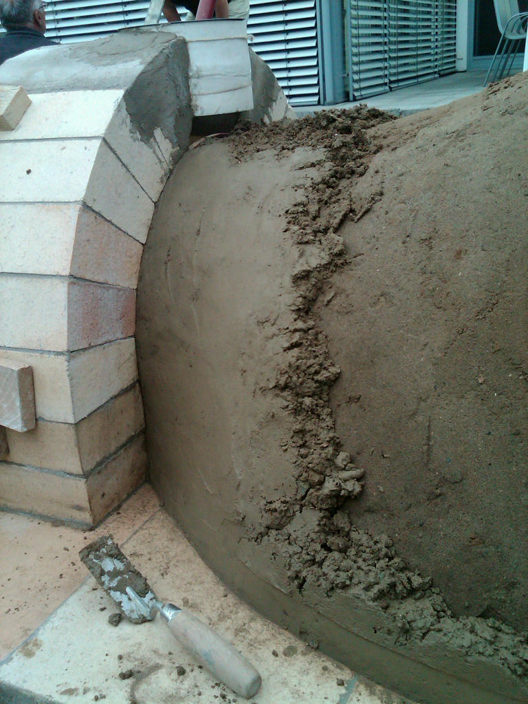

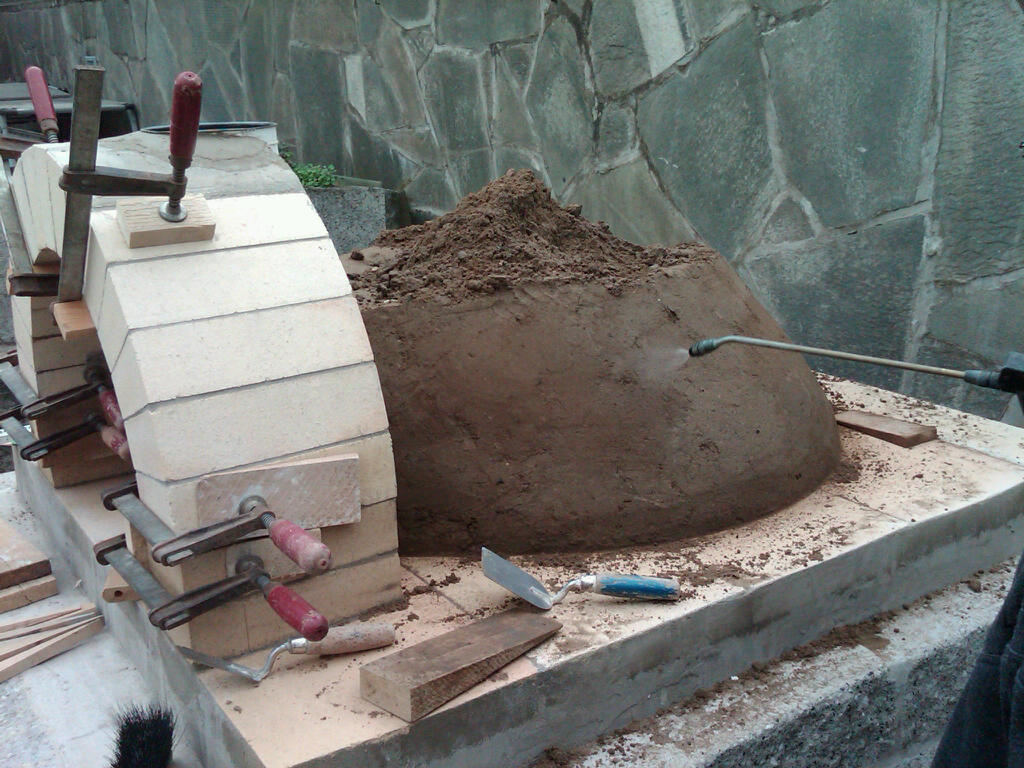

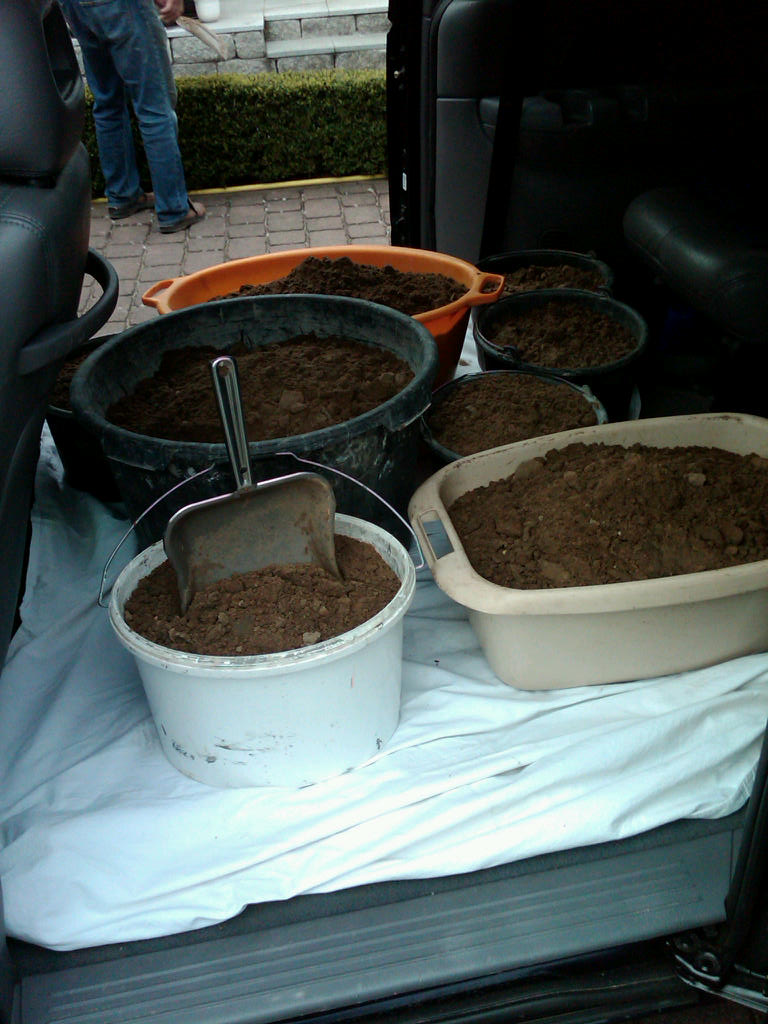

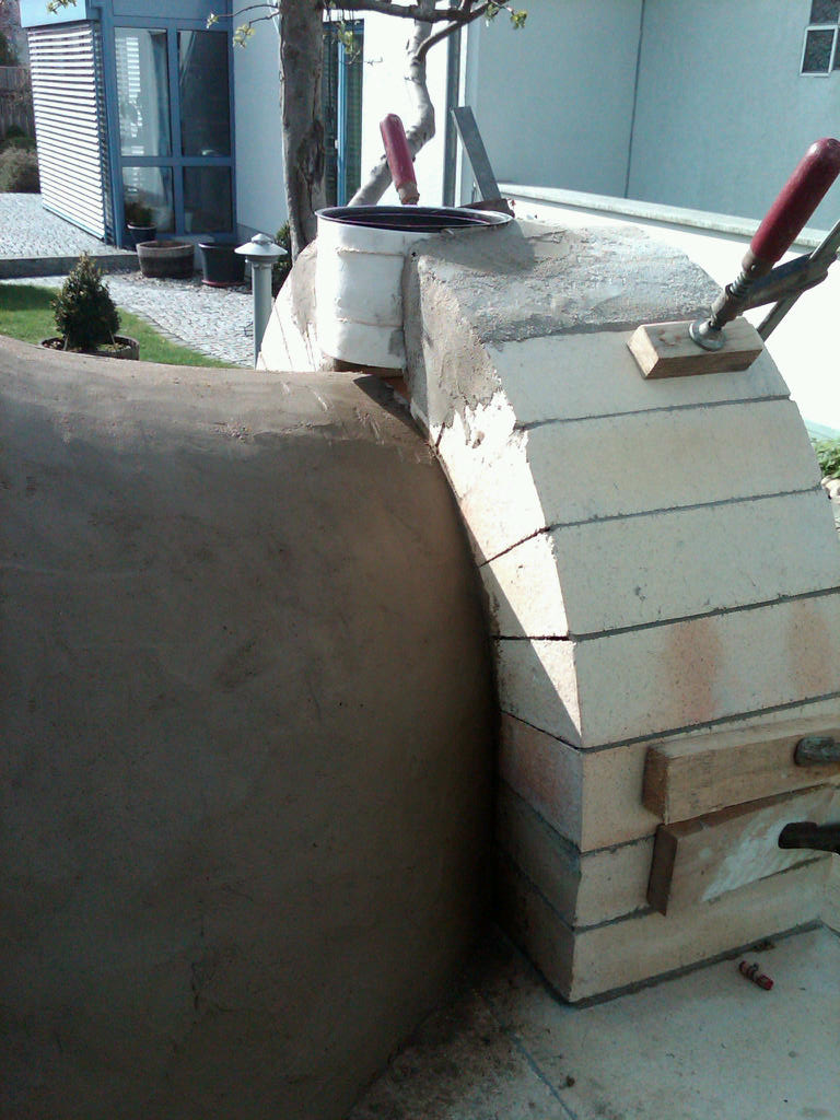

... wir haben fertisch ...- zumindest für heute........!
Danke für den Tip Steini
.. ich habe nicht gedacht, dass da so eine Menge Sand bzw. Lehm drauf geht.....
- wir haben heute morgen erst mal einen Voyager voll "lehmhaltigen Sand geholt" und dann "im/mit Sand gespielt.."
... nach dem Essen die gleiche Ladung "Lehmboden" aus dem berühmten Ort "Leeheim" (OT von Riedstadt- warum das wohl so heisst...?) geholt und über den Sandkern gezogen....
- die Form wird nun noch wenn der Lehm leicht angetrocknet ist, mit was auch immer, geklättet ....
danach gibt´s noch ne Gerstenkaltschale
und am MO/DIE wird dei Kuppel betoniert....
.. aber wir (Polier und ich ...) haben mal kurz die Arbeit unterbrochen und nehmen einen

Steini hat geschrieben:Hallo Hoiner,
.. hier mal die gewohnte "BILDDOKU" ....
bis die Tage
HOINER

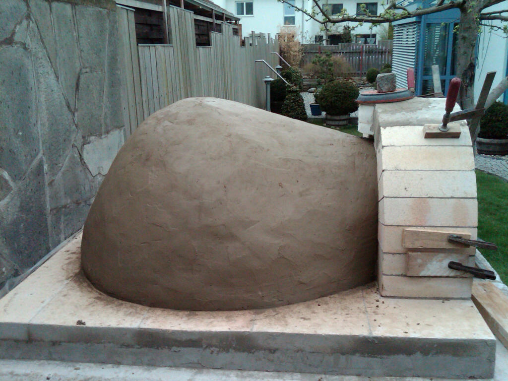

- Beiträge: 14329
Hallo Hoiner,
bisher schon recht gut, glatter braucht die Oberfläche nicht zu sein.
Du kannst später die Innenseite der Kuppel mit Schamottemörtel "bepinseln".
Ich würde nur noch die Form ein wenig korrigieren.

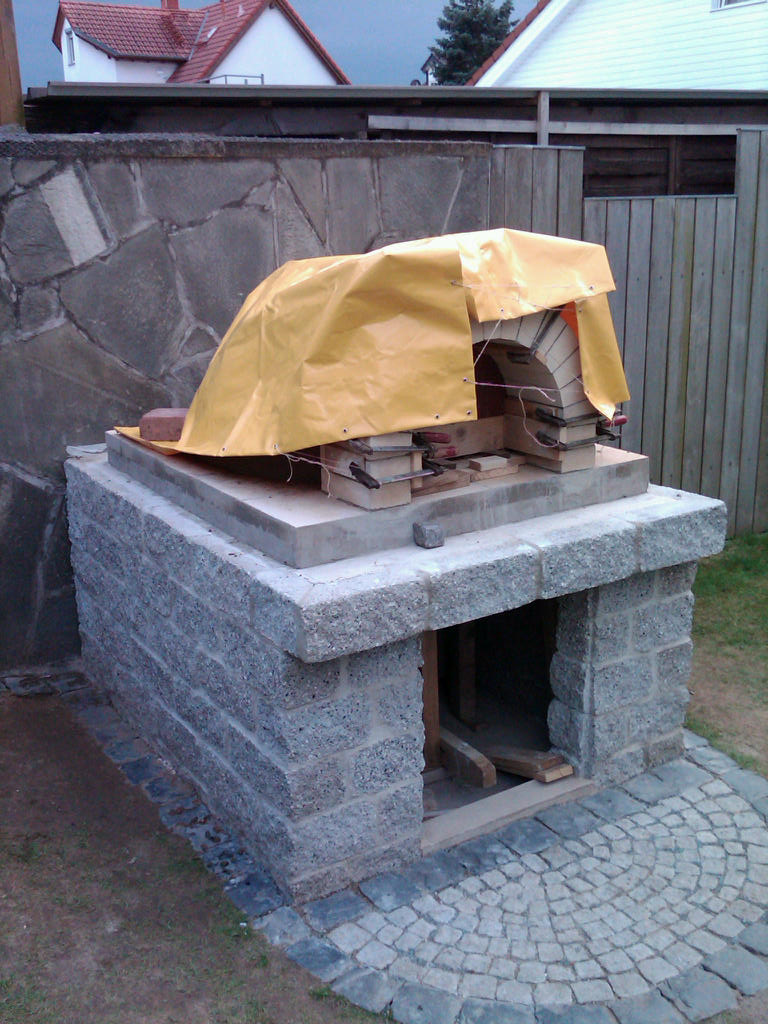

... das INTERNETZ iss so geil - oder ??
@steini
... danke für den Tip - ich war eben nochmal schnell draussen und habe nachgearbeitet ... - Material war ja noch da....
.. ich denke das sollte so gehen - der Rauchabzug sollte so wie du es vorgeschlagen hast besser funktionioniern ....
... dann hab´ ich das gute Stück mal in ein "Regenmäntelchen" gesteckt bevor die 3 Grad aus Ostfriesland mit Schneeregen zu uns kommen ....
@ Spätzünder...
.. ich denke das Wochenende ist GELUNGEN ...
.. ich hüpf mal "under the Schauer" - wie der Franzose sagt und mach´mir nen schönen Abend (... mal sehen was die Bauleitung dazu sagt ... - vielleicht macht se mit ....)..
bis die Tage
HOINER
@steini

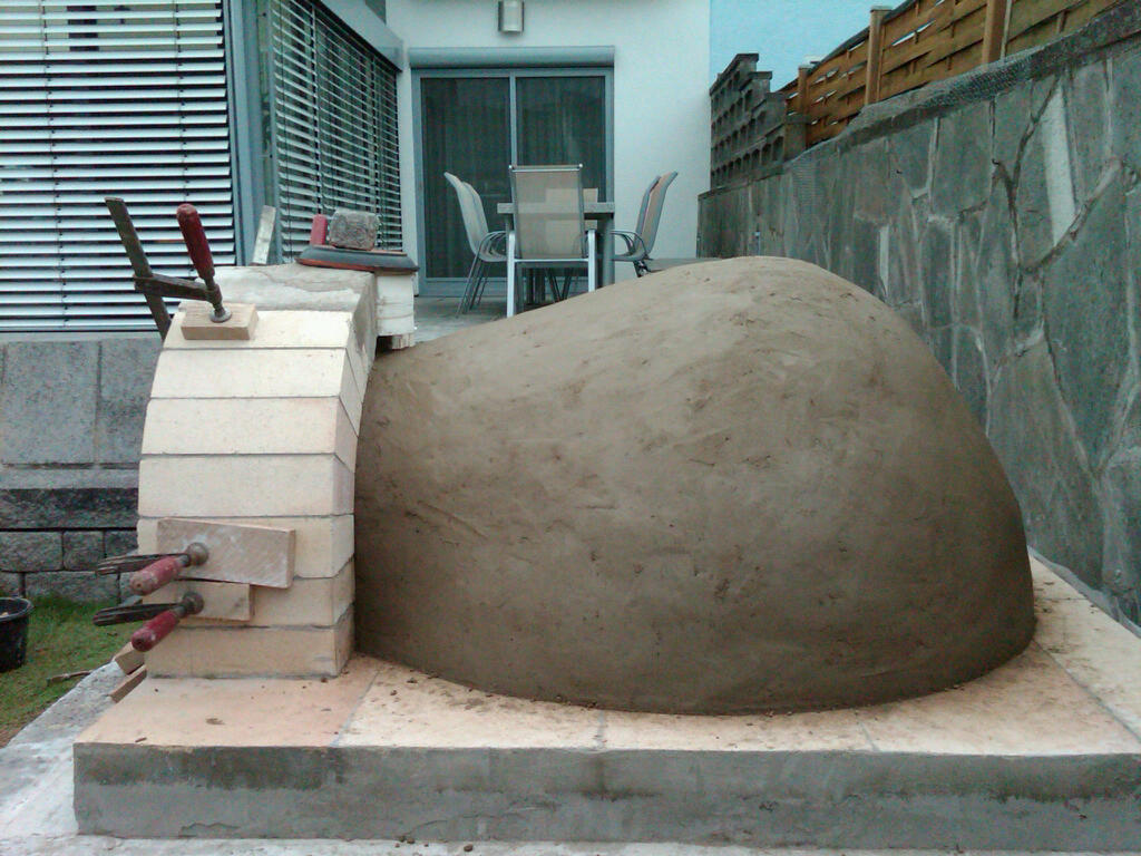

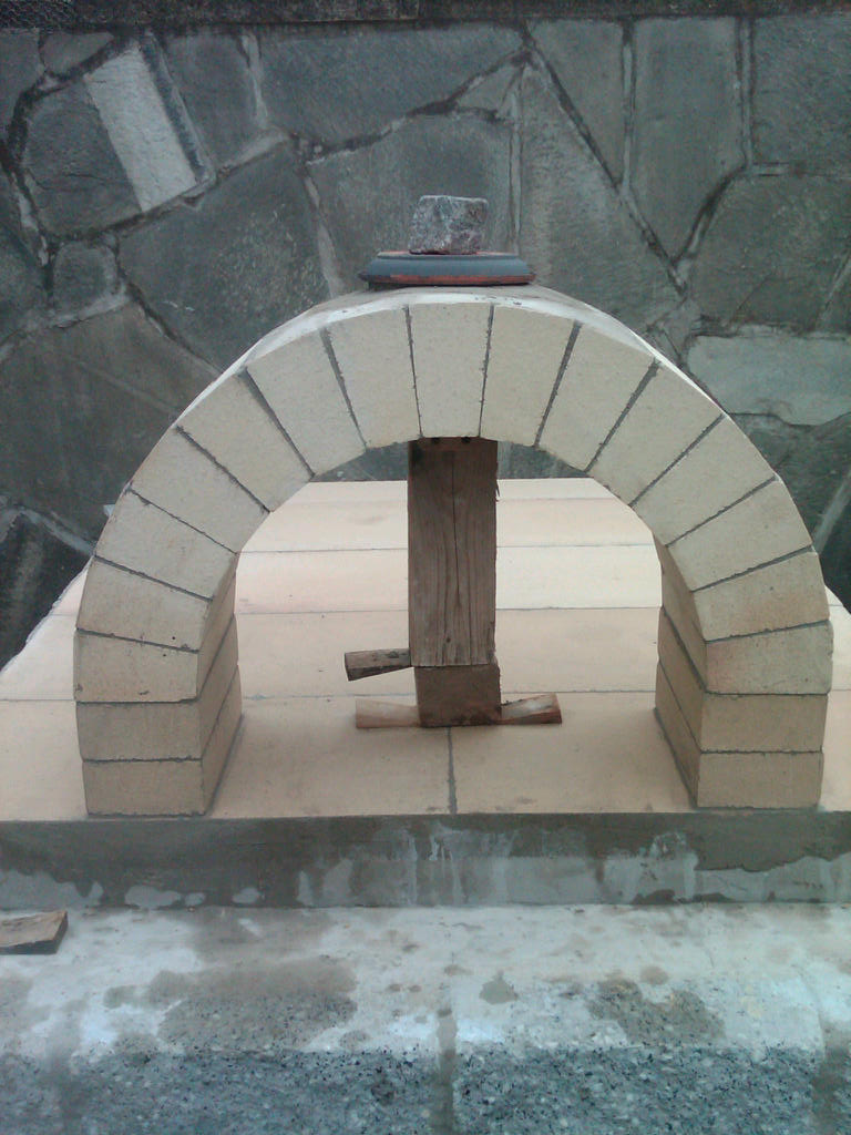

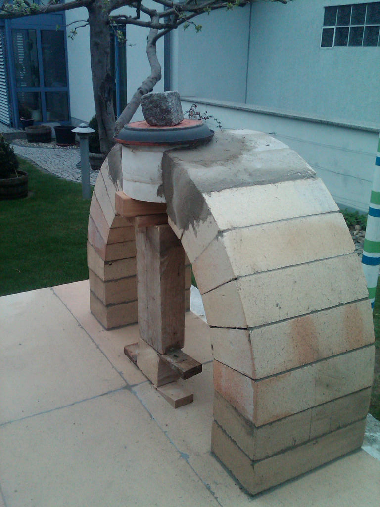

- Beiträge: 14329
Die Kuppelspitze ist etwas achsial verschoben.
Je zentraler die Kuppelspitze, desto gleichmäßiger ist später die Wärmeabgabe auf das Gargut.
Hoiner,
mensch zieh mal an dem rechten Hebel (Handbremse) Du machst uns ja fettisch.
Der Steini hat Recht mit der Kuppel. Änder es noch ab, damit wir alle zufrieden sind und Du später dann auch zufrieden bist.
