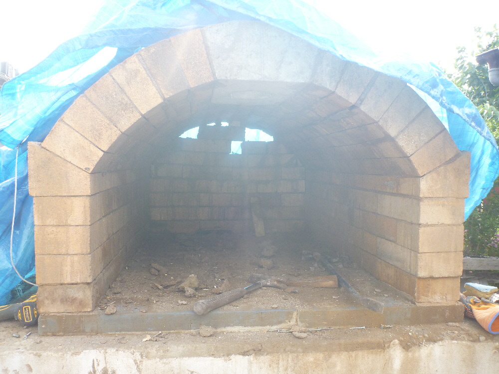

sooooo...Die Türe wird noch mal etwas nachgearbeitet. Es wird hinten oben an dem Rahmen noch ein verstellbares L-Flacheisen angeschweißt.womit ich den Rahmen am Kaminstein einklemmen kann. Verstellbar deswegen,weil ich noch nicht genau den Abstand zwischen Kaminstein und Rahmen definieren kann...So bin ich auf der sicheren Seite..
Hier noch mal zwei Bilders( Der Rest ist auf dem Handy,da weis ich nicht wie ich die runter kriege... :frage:

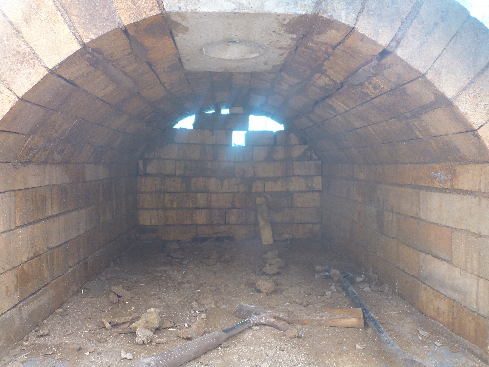

Die Schalung ist nun raus und man sieht wieviel Kleber in den "Ofen" gekommen ist... :weinen: :weinen: :weinen:
Das wird noch eine mächtige Maloche bis die Steine einigermaßen sauber werden...
Die Kalziumsilikatdämmung is durch die Nässe ziemlich arg in Mitleidenschaft gezogen worden. Hoffentlich mus ich die nicht noch erneuern...denn das hieße alles noch mal machen :weinen: :weinen: :weinen: Ich habe den Kleber schon weitestgehend vom Boden losgeklopft,werde aber noch Sand zwischen Backboden und KsK füllen müssen.
Morgen geht es in die letzte Runde Steine mauern. Die Rückwand wird zugemacht und der Bogen für die Türe wird gesetzt, mit vielen geschnittenen Steinen. Dann ist die Brennkammer fertig. Ich hoffe das ich dann nächste Woche anfangen kann mit Heizen :frage:

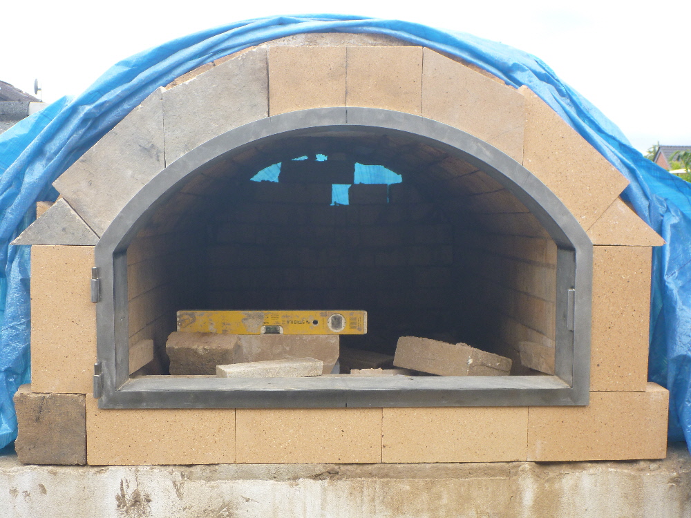

ich weis nicht ob ihr den Stein habt fallen hören der mir gestern vom Herzen gefallen ist,aber der ist echt gekracht.
Ich wollte ja einen neuen Bogen setzen ,der sich ziemlich genau an den Radius des neuen Türrahmens anpasst. Nun sind die Steine ja gearde und der Rahmen ist rund. Das ist ja per se schon mal nicht wirklich gut. Also mußte ich den Winkel herausfinden um mit geraden Steinen ein "Rundung" zu mauern. Die Steine passen nur noch Hochkant vor den Ofen.Was hab ich mir die Rübe zermartert,dabei ist es völlig einfach. Ohne Winkel messen,ohne berechnen. Einfach senkrechte Striche am ende eines jeden Steines ziehen,schneiden, fertsch...Aber seht selbst....
Optisch schon mal ein Gucker,gut Feinheiten müssen noch korigiert werden,aber insgesamt schon mal :ok:
Morgen werde ich mir Ofendichtschnur holen gehen,und die Steine quasi direkt mit unterlegter Ofendichtschnur einmauern,so dass zwischen Rahmen und Stein ca 1,5 cm Platz zum Ausdehnen bleiben.Die Steine werden einmal an der Wölbung geklebt und natürlich untereinander verklebt...Das sollte halten...
