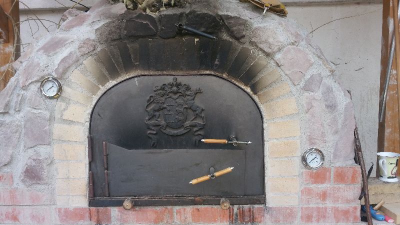

UPDATE nach genau 2 Jahren Betrieb:
Liebe Leserattinnen, -ratten und Sonstige! Es ist jetzt 2 Jahre her, seit wir den Ofen regelmäßig zu nutzen begannen. Jetzt wird es Zeit für einen Statusbericht, im Land in dem wir einst so gut und sicher lebten. :mmeinung:
Und wie ich sehe, nehmen die Steinofenprojekte nicht ab, besonders jetzt, wo die Bunteregierung das Gesetz "Steinöfen für Alle" beschlossen hat...
OK [Sarkasmus aus], jetzt mal im Ernst: Der Ofen hat alle Erwartungen übertroffen. Wir ballern die Tempertur immer noch bis an die 500°C, die Flammkuchen rasen dann mit 20 Sekunden Backzeit nur so durch, und die letzte Party zu meinem Geburtstag war mal wieder ein richtiges Gelage, da meine lieben Kindlein den ganzen Abend Flammkuchen-Service-De-Luxe ablieferten - :hunger: während sich die "Großen" um die Vernichtung der 3 Wochen alten Gerstenkaltschale :durst: kümmerten.
Nun nochmal technisch: Am Ofenportal würde ich jetzt aus heutiger Sicht allen Nachbauern folgende Verbesserung vorschlagen: Führt den metallenen Portalbogen DOPPELT, mit Trennung zur Innenwand und Zwischenstreben aus und stopft den entstehenden 2cm breiten Hohlraum entweder mit Steinwolle aus, oder locht die Vorderseite zur Temperaturkompensation mittels Durchzug. Der EINFACHE Portalbogen heizt sich nämlich ungebührlich auf!
Und das hat Folgen für die Umauerung. Nein, keine geravierenden, aber der Mörtel ist stellenweise ca. 0,5 -1cm an der Vorderseite herausgebröckelt durch die Temperaturwellen:
In der Vergrößerung sieht man den Mörtelschwund sehr schön. Hat aber keinerlei technische Auswirkungen, rein optischer Mangel
Hier noch ein Bild der Kuppel von innen (Ihr erinnert Euch? gallischer Feuerbeton, hält toll das Zeug!!!) Immer noch als makellos zu bezeichnen. Die Dämmung ist noch immer in Topform: Wenn innen 500°C wüten und einen frischen Holzschaid innerhalb weniger Sekunden in Brand setzen, ist die Außenseite zum Erstaunen von Besuchern mit bloßer Hand noch immer kalt.
