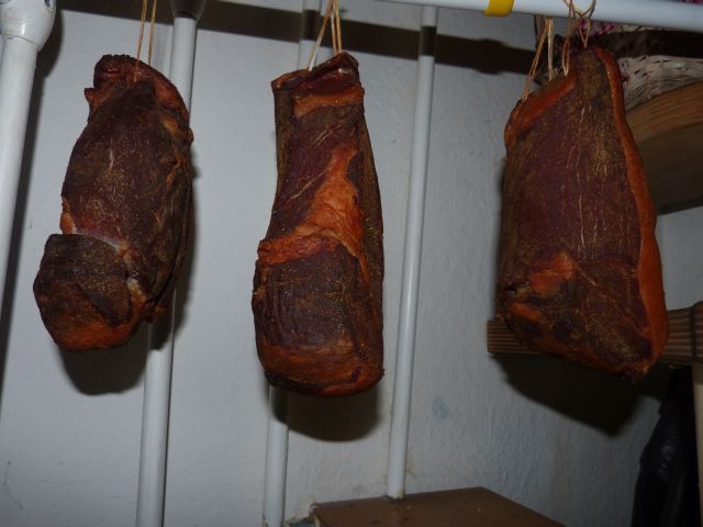

von Feuergerd
Hallöchen!
Ich habe gerade die drei letzten Schinken, aus den Räucherschrank genommen.
Nun muss der noch mehrere Wochen Reifen.
Schinken 13.02.15.JPG (69.31 KiB) 4918 mal betrachtet
Morgen werde ich ein wenig Wursteln, Rohesser und Pfefferbeißer.
Gruß aus dem Saarland
Verfasst: Fr 13. Feb 2015, 17:33
von Wolfgang EG
Komm Gerd, wir machen Schw....vergleich ... :rofl: :rofl: . Nee, Deine Schinken sind wenigstens schön dunkel. Meine sind mir (noch?) zu hell, trotz 5x je 10 Stunden räuchern.
