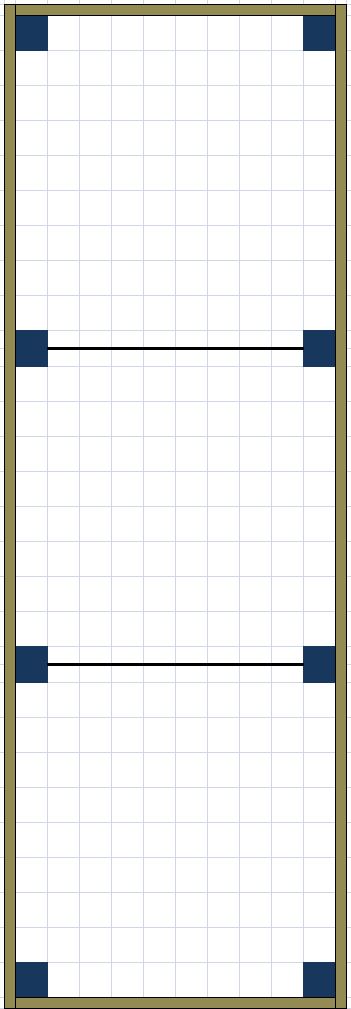

...ich hatte vor 8 Stück 90x90mm Stützen zu stellen. 4 in die Ecken und dann nach jeweils einem Meter an den Längsseiten nochmal 2. Die beiden Mittleren dann mit einer V2A Gewindestange verbinden. Reicht das?
Die Bretter selber schraube ich an jeder Verbindungsstelle mit 2x Spax 5 x 70 VA. Beim 3m Brett sind das dann 8 Schrauben.
Also so:
Jacky

Ja klar, das geht auch. Aber warum machst Du das so massiv? Sechs Pfosten sollten langen ... Ich habe damals mittig außen eine Dachlatte aufgeschraubt, auf beide Seiten der Außenwand. Durchbohrt, Stahlseilschlaufen durchgefädelt. Innen Spannschloß - fertig war der Lack. Bei einem anderen Hochbeet habe ich das ebenso gemacht, aber eine Gewindestange 12 mm durchgesteckt und dann gespannt. Aber eben immer nur die Beete auf eine Länge von 2 m gebaut ...
Kräuterbeet habe ich mir auch ein kleineres gebaut, ca. 1,50x0,6x0,6 m.Das wollten meine Enkel so ...
