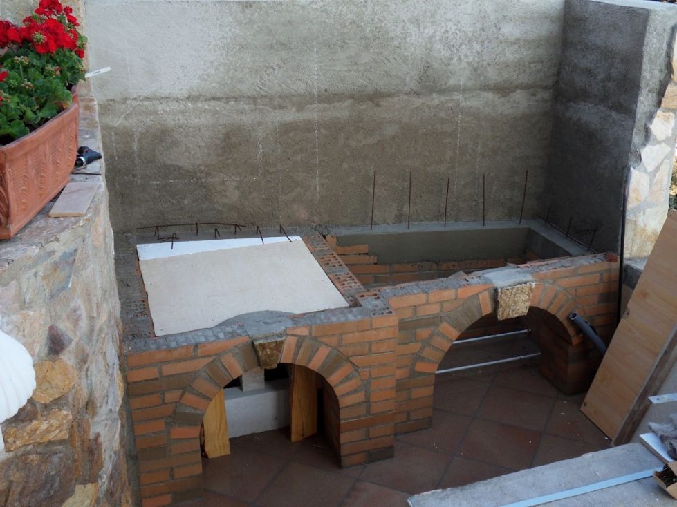

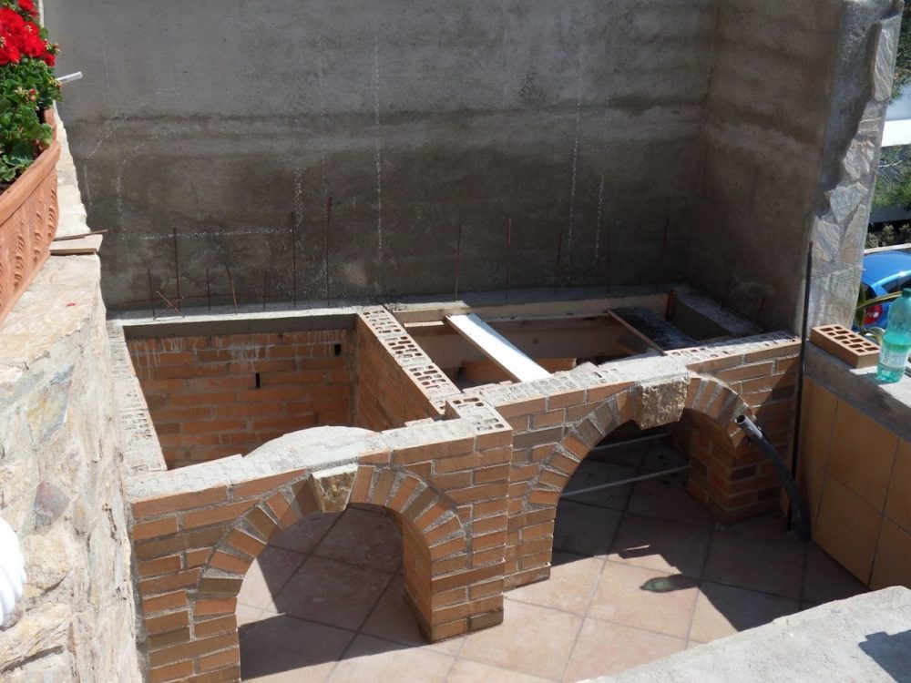

Zunächst habe ich noch einen "Miniaturringanker" gegossen, der mit Gewebematten verstärkt wurde.
Dann noch an der Schalung angefangen. Nicht eine gerade Ecke an dem Ding - aber am Schluß passt es doch.
Voraussichtlich werde ich den Beton mit Quarzkies und Zement selbst mischen. Ein Sack Trockenbeton mit 25 kg (=12 Liter) kostet 4 Euro. Das ist ganz schön heftig.
ey Hardy, das sieht sehr gut aus.
Stöhn aber nicht so, denn du bist in der glücklichen Lage, dass du dir an 3 Seiten die Randschalung "klemmen" kannst.
Jetzt habe ich doch noch Hoffnung auf Fertigstellung in "2013" :dog: :tatuetata: :dog:
Hallo Hardy,
das mit dem "Quarzkies" würde ich noch einmal überdenken?
Was soll das überhaupt sein?
Ich wundere mich schon immer, dass Fundamentplatten, usw. mit Fertigmischung aus dem Sack gemacht werden
Den letzten Beton, den ich gemacht habe, für ein Fundament, hatte die Körnung 0 - 30!
Dieser "Estrich- Sand" hält doch nix! :frage:
Da kannste mal einen Wäschepfosten mit festmachen aber doch keinen Ofen darauf setzen!
:mmeinung: :un: :drink1: :undwech:
PS. Lasse mich gern eines besseren ......... :boing: :hihi:
Ja ich bin ja auch nicht der Maurer vorm Herrn,
In den Beton-Trockenmischungen hier ist Split 0-25 und Zement drin. Wie gesagt der 25 kg Sack 4 Euro
Die Alternative wäre dieser Quarzkies und Zement 1:4 selber mischen. Quarzkies bezeichnen sie das hier - es ist Flussand (scharfkörnig und griffig mit Kieselsteinen). Denke mal das wäre die bessere Alternative und vor allem günstiger. Geliefert wird das Zeugs frei Baustelle in Gewebesäcken mit 1 cbm. Das hat den Vorteil, daß ich noch eine neue Baustelle beginnen kann.

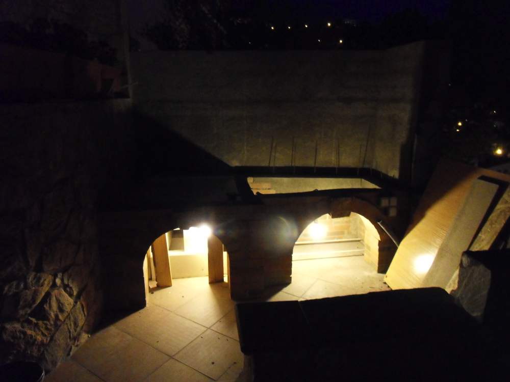

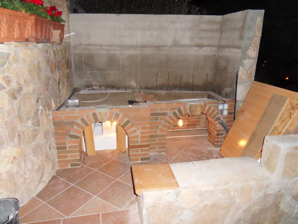

Heute habe ich mir überlegt, daß es zur Zeit einfacher ist die Elektroinstallation zu verlegen, als nachher, wenn ich alles im Kriechgang auf dem Rücken machen müsste. Außerdem bekomme ich die längeren Kabel alle wunderschön unsichtbar in den Beton verlegt. Demnach ist es heute also der Elektrotag.
Also erst einmal einen Elektroplan gemacht. Das hat am meisten Zeit verschlungen, weil meine ursprüngliche Überlegung nicht in die Tat umzusetzen war. Dann auf die Suche nach wasserfesten Elektroutensilien für Außen. Mit Deutscher Asthetik darf man in Spanien immer noch nicht liebäugeln. Was es hier gibt ist irgendwie immer zusammengewürfelt. Ich hätte wohl in einen der großen Baumärkte fahren müssen. Aber dazu fehlte mir einfach die Muse. Also Schalter und Stecker in grau. Zu allem Elend passen selbst diese Teile, aus dem gleichen Sortiment, nicht wirklich zueinander. Aber man sieht die Sachen ja eh kaum, wenn alles mal fertig ist. Bei diesen Dingen ist man immer wieder erstaunt über die dreist hohen Rechnungsbeträge. Es fehlt einfach die Konkurenz wie in Deutschland, wo es Baumärkte an jeder Ecke gibt und man hart kalkulieren gewohnt ist.
Ich habe unter die spätere Theke eine Doppelsteckdose verlegt. Ziemlich nah am Wasser - wir sind ja in Spanien. Einen Doppelschalter für die Beleuchtung unter den Bögen. Dann Testlauf und noch schnell eine Leitung etwas anders gelegt. Wutsch - da war noch Strom drauf. Kein FI hat mich geschützt und das ist wohl noch ein Manko was ich ändern muß. FI wurden in Spanien zu unserer Zeit noch nicht verbaut. "Nur die Harten kommen in den Garten". Da muß man durch.
Hauptsache es hat alles geklappt. Ja - und zu mehr bin ich heute einfach nicht gekommen. Als wir vom Einkaufen zurück waren, war es Mittag und der elende Kleinkram hält halt auf. Aber was solls, morgen ist ja auch noch ein Tag und es soll ja auch wieder schön werden.

Beitrag von hoinersoiner »
... macht nen sehr guten Eindruck mit der Beleuchtung
:respekt: :respekt:
.. insbesonder bei Nacht ....
weiter so..
HOINER
