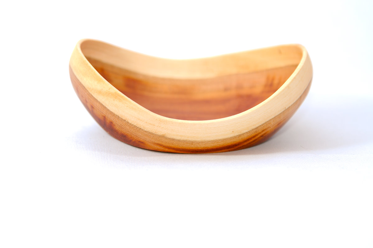

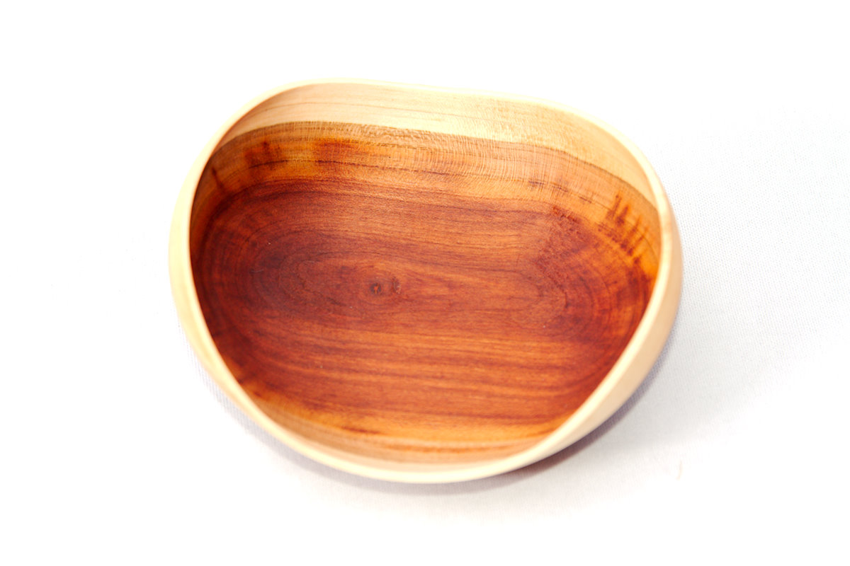

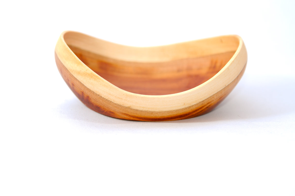

Frisch aus der Werkstatt, eine sehr dünne (1,5mm) Zwetschgenschale.

wow, ich bin baff.
Dachte drechseln geht nur rund. Wie macht man so eine langezogene Schale?
Tolle Holzfarben, ich bin begeistert.
Ich überlege das Hobby im Herbst auch anfange. Will aber vorher erst mal probiern.
Mal gucken welche Möglichkeiten es gibt
Thomas

Die Schale ist beim Drechseln rund, wenn man von oben draufguckt, sieht man das auch. Die Form entsteht dadurch, dass die Ränder unterschiedlich hoch sind. Außerdem war das Holz beim Drechseln noch nass, so verzieht es sich beim Trocknen auch etwas und die Form wird leicht oval.

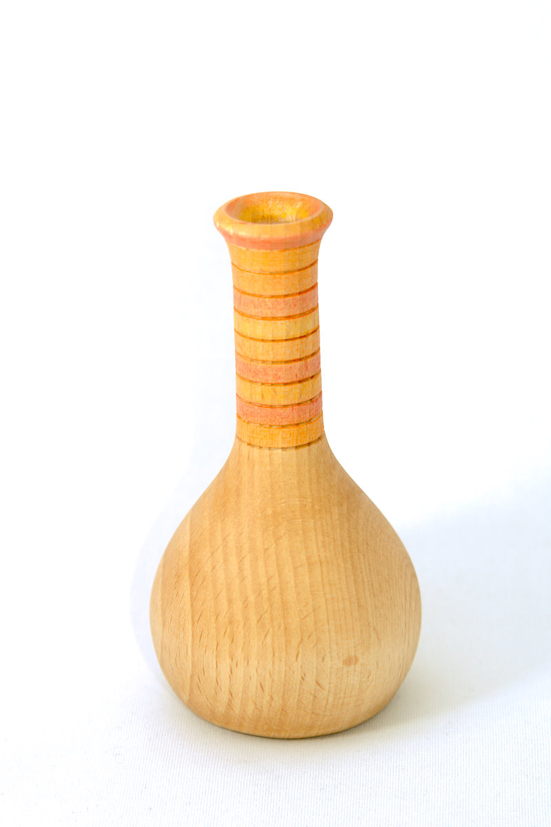

Hier ein paar aktuelle Sachen. Die Vase hat meiner bessern Hälfte überhaupt nicht zugesagt. Ich dachte ich probiere mal was mit Farben. Aber ich lass mich auch nicht so schnell davon abbringen.

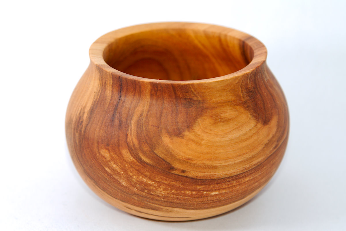

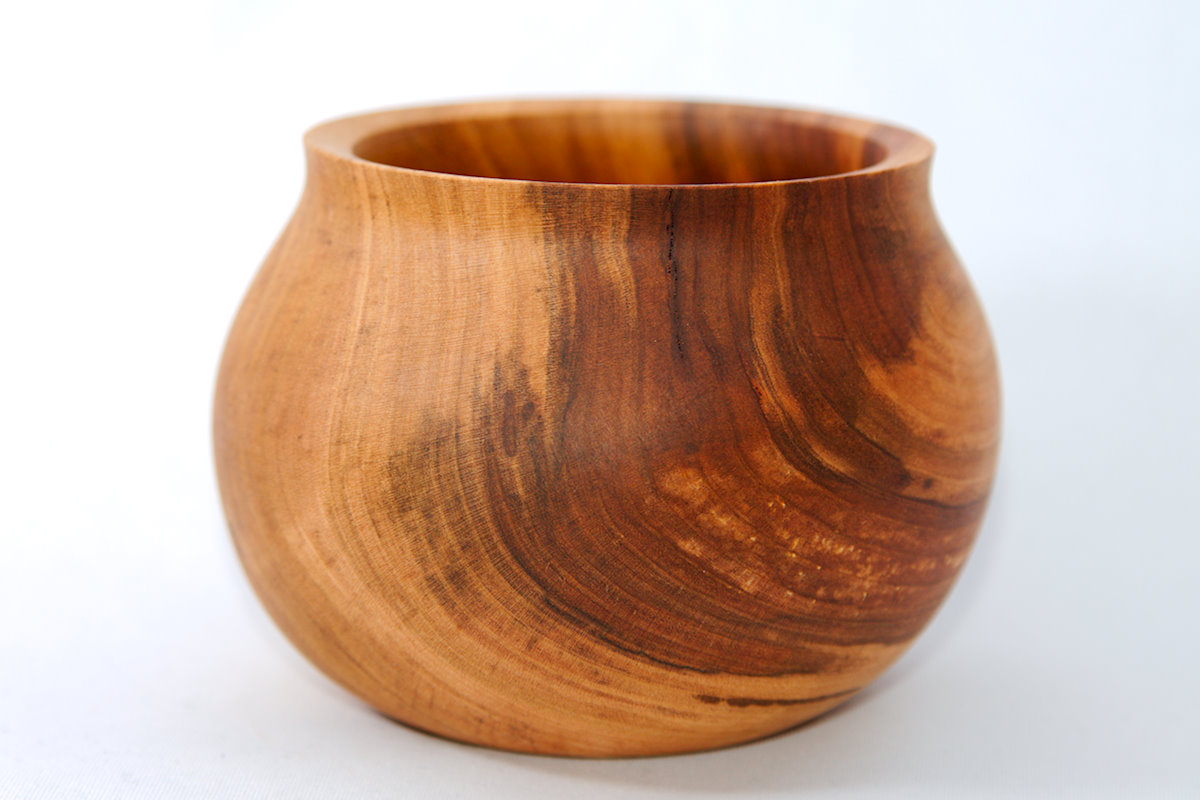

Dann habe ich noch eine etwas größere Schale (ca. 14cm Durchmesser) aus Kirsche gefertigt.

ich muss sagen, die Naturfarben sagen mir auch mehr zu.
Wie hast du die Einfärbung gemacht?

Mit Ölmalkreiden. Irgendwie etwas blass, vielleicht wäre kräftiger besser. Mal sehen, mir sind ohnehin schon wieder ein paar neue Dinge eingefallen...Umberto hat geschrieben:Wie hast du die Einfärbung gemacht?
