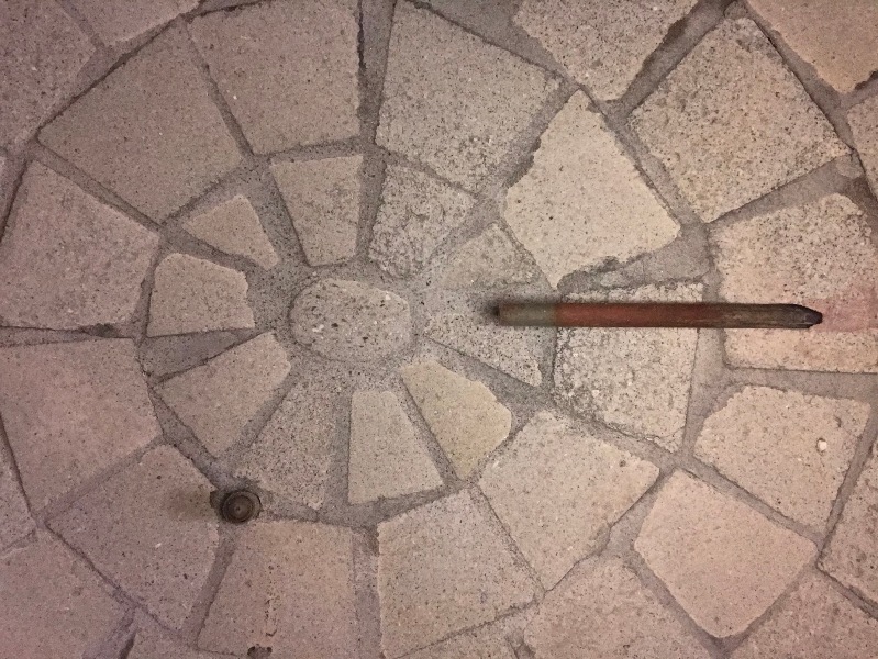

Hier zunächst der höchste Teil der Kuppel wo man einerseits das Tauchrohr für das Einsteckthermometer wie auch einen der Temperaturfühler für elektrische Temperaturmessung erkennen kann. Wie das Bild zeigt, haben sich entgegen meiner Befürchtung am Übergang von Metall zu Stein keine nennenswerten Risse gebildet.
Backraum oben.JPG (204.54 KiB) 7023 mal betrachtet

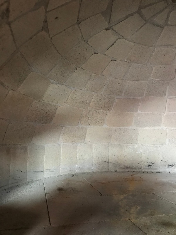

Hier der linke Teil des Backraumes,
Backraum links.JPG (106.45 KiB) 7023 mal betrachtet

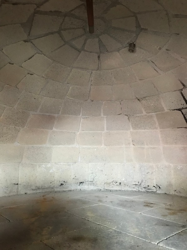

der hintere Bereich,
Backraum hinten.JPG (116.5 KiB) 7023 mal betrachtet

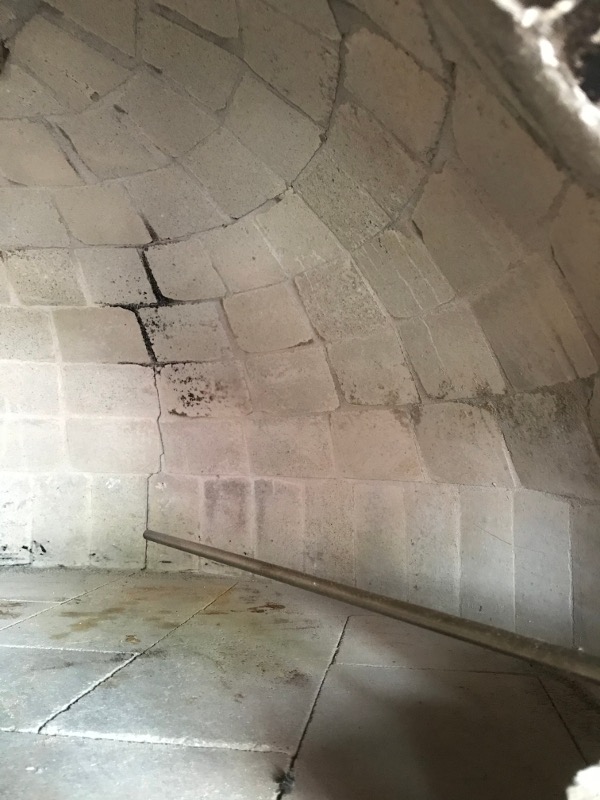

und zuletzt die rechte Seite mit einem direkt vom Backboden nach oben verlaufenden Haarriss.
Backraum rechts.JPG (117.49 KiB) 7023 mal betrachtet
Zusammenfassend kann ich feststellen, daß sich lediglich wenige Haarrisse direkt während der ersten Aufheizphasen gebildet haben und daß es eine spannende Zeit war stets begleitet vom Gedanken wie sich die Harrrisse wohl weiter entwickeln werden. Mittlerweile kann ich sagen, daß sich diese im weiteren Verlauf der Nutzung nicht erkennbar vergrößert haben.

Backes hat geschrieben:
Ulrich
Dieser Riss ist ein Baufehler....... und hätte vermieden werden können.
Nicht im Versatz gemauert, 4 Fugen senkrecht übereinander. :drink1:
Re: Backhaus am Lindenplatz
Verfasst: Fr 30. Apr 2021, 08:11
von Backes
Hallo Siggi,
da hast Du aber mal ganz genau hingeschaut :lupe:
Ich habe das so auch festgestellt als etwa die Hälfte gemauert war und es gibt auch eine Erklärung dafür. Letztendlich ergibt sich dieser Sachverhalt bei gleichbleibendem Steinformat und nach oben hin immer enger werdendem Kreisradius. In der Hinsicht verhält es sich bei einem Tunnelofen etwas einfacher.
Aber wie dem auch sei, es verändert sich im Laufe der Nutzung nicht und das ist für mich das Wichtigste.
