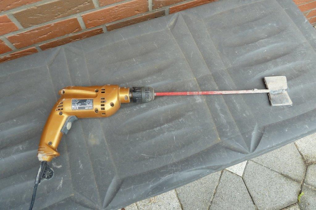

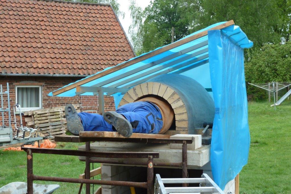

nach vollem Körpereinsatz und diversen Hilfsmitteln ist es uns heute gelungen den Rest aus dem Ofen zu holen.
Dabei kamen neben Hammer und Meißel auch meine alte Schlagbohrmaschiene und ein modifizierter Rührstab zum Einsatz.

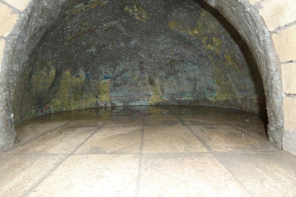

Zum Schluß habe ich die Kuppel noch mit dem Hochdruckreiniger "sauber" gemacht.
Aufgrund des hohen Wassereinsatzes werde ich ihr Zeit geben und erst danach mit den Kerzen usw. anfangen sie aufzuheizen.
Für alle die mit Formsand arbeiten möchten nochmal die Warnung
, bitte achtet auf das Mischungsverhältnis.
