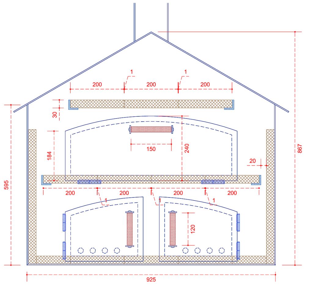

Hallo Steini,
ist das die geschweißte Version?
Oder kann man den auch zusammen schrauben?

Verfasst: Di 22. Jan 2013, 15:35
Auf mehrfachen Wunsch eines einzelnen Herrn, hier mal die einetagige Variante.
Mir persönlich würde solch ein Ofen im Prinzip auch reichen.
Verfasst: Di 22. Jan 2013, 15:56
von Umberto
Hallo Steini,
meinst die oberste Platte reicht als Oberhitzenspeicher?
geht da nicht zu viel Wärme weg?
