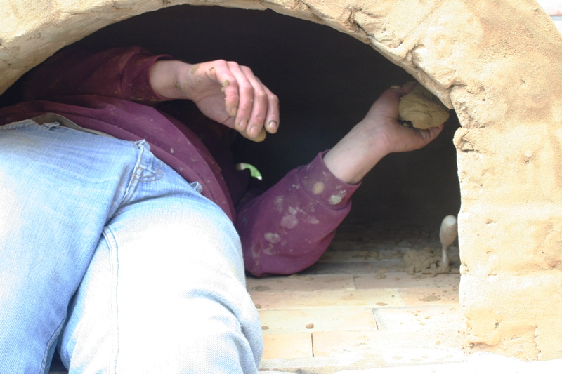

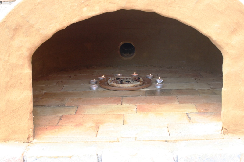

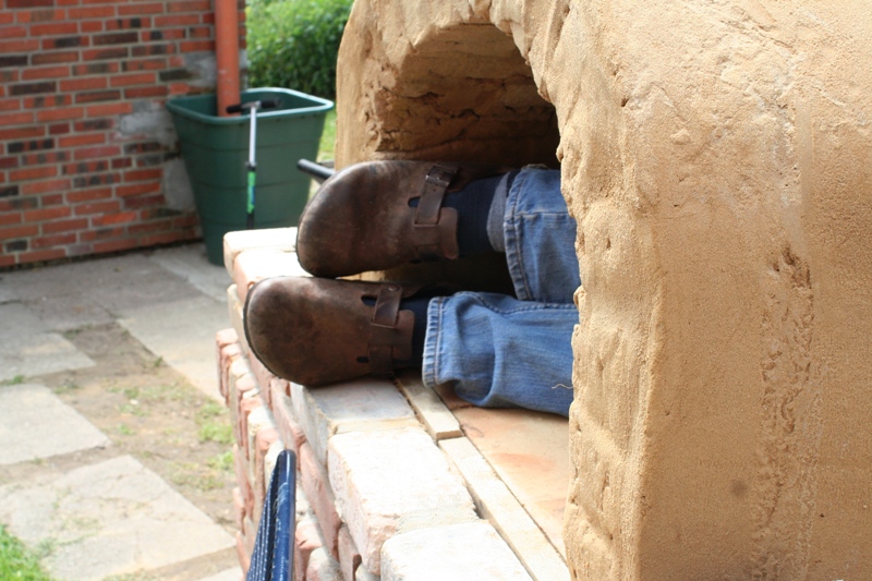

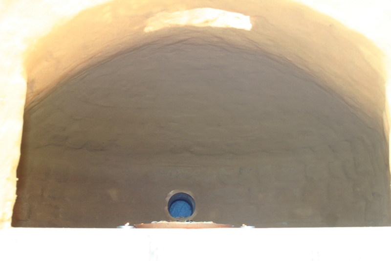

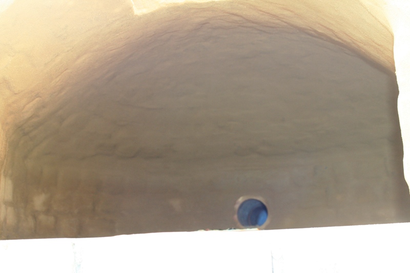

Gestern hab ich den Ofen vom Innen verstrichen, Mensch was für eine Arbeit da kriegst aber lahme Arme bei. So nun ein paar Fotos.
Erst musste Agent Frank mal den Ofen inspezieren, der kleine Fugengucker.
Dann bin ich hinein in den Ofen, gar nicht so einfach. Nur so nebenbei ich bin 194cm lang.
So sieht es nun von innen aus, ich bin ganz zufrieden. Leider lässt sich das nicht wirklich gut fotografieren.
fertig verstrichen.jpg (113 KiB) 4775 mal betrachtet
fertig verstrichen2.jpg (116.63 KiB) 4775 mal betrachtet
fertig verstrichen3.jpg (275.2 KiB) 4775 mal betrachtet
Als Belohnung gab es dann die erste Pizza aus dem Ofen...
Nee, die ist aus dem Wotan Kaminofen. War ein Rest vom Vatertagpizzaday, da hab ich 42 Pizzen gemacht.

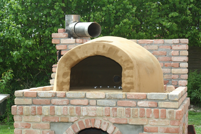

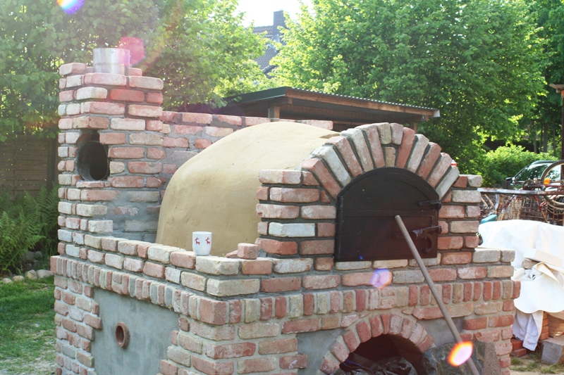

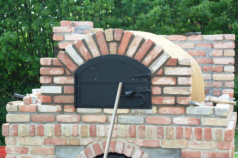

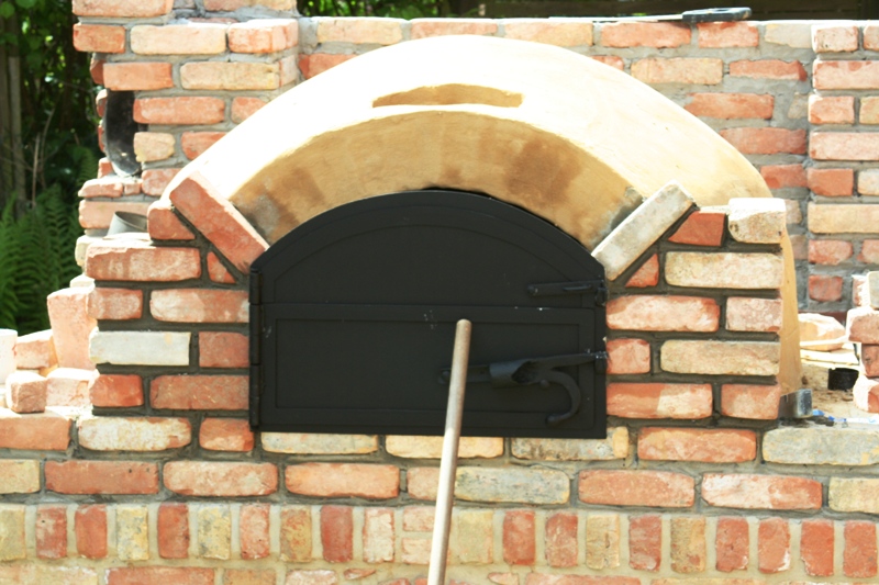

Gestern ging es dann bei bestem Wetter wieder weiter, die Sonne schien teils echt stark. Musste doch alles recht feucht machen damit mir die Mischung nicht zu schnell anzieht und verbrennt. Ich hab gestern als erstes den Fuchs über den Ofen gemauert. Das sah aber so sch... aus das ich es gleich wieder abgerissen habe, also den Fuchs/Zug. Der war zu hoch und dann hinten mit dem VA Rohr, das sah aus wie gewollt und nicht gekonnt. Ich werde jetzt ganz simpel und einfach vorne Senkrecht hoch gehen. Ich glaube das gefällt mir besser.
Das war mal der Fuchs... :o
Dann bin ich bei der Tür angefangen und ich finde das kann man durchgehen lassen. Ich hab für den Zwischenraum zwischen Türmauerwerk und Ofen dem Mörtel gerupfte Mineralwolle zugegeben. Ich kenn das so von Rauchrohren wenn man sie einmauert, kommt wenn ich mich jetz nicht täusche aus der DIN 18160.
Tür einbau1.jpg (220.32 KiB) 4755 mal betrachtet
Tür einbau2.jpg (283.44 KiB) 4755 mal betrachtet
Den Schornstein und die Rückwand hab ich dann auch noch ein wenig höher gemauert, die Wand hat nun ihre Endhöhe erreicht, ich werde ein Pultdach über den Ofen bauen.
Tür einbau3.jpg (291.06 KiB) 4755 mal betrachtet
Es war gestern echt warm und unsere Amber meinte sie müsse planschen...
Zu viel Sonne.jpg (270.81 KiB) 4755 mal betrachtet
Ich wünsch Euch noch einen schönen Sonntag, ich werd mal sehen was ich am Ofen noch so anrichten kann.
Grüßr Jörn
