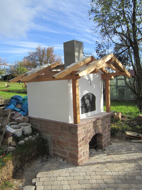

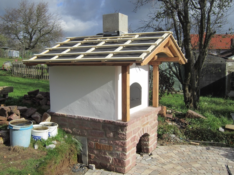

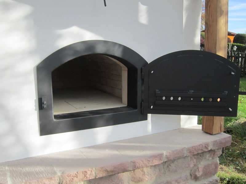

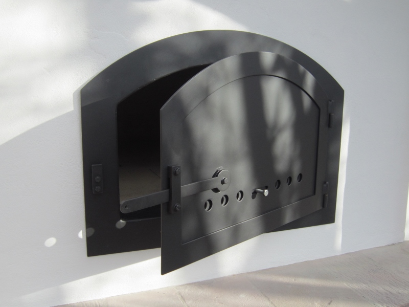

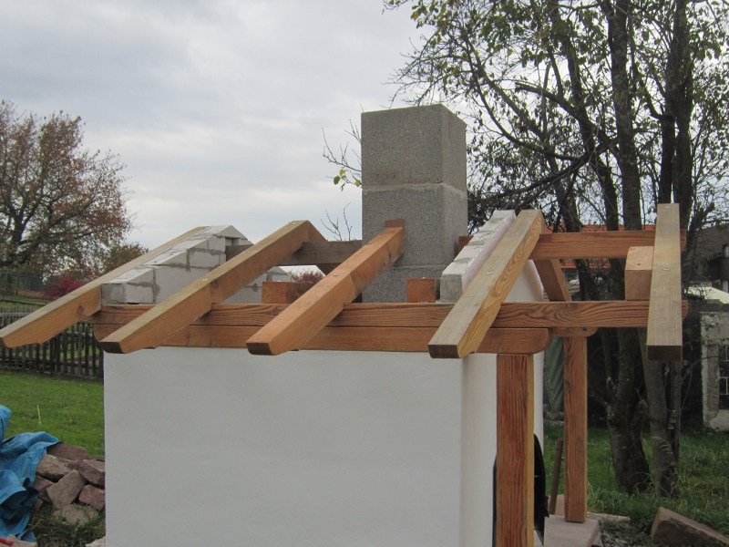

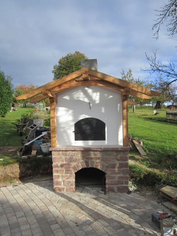

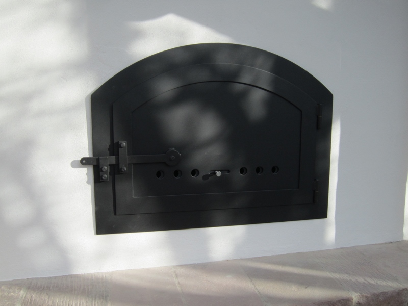

Hallo :sbof: ,
es gibt wieder Bilder.
Wände gestrichen, Tür eingebaut, Kamin gemauert und den Dachstuhl fertiggestellt.

Viele Grüße aus dem Nordschwarzwald
Wolfram

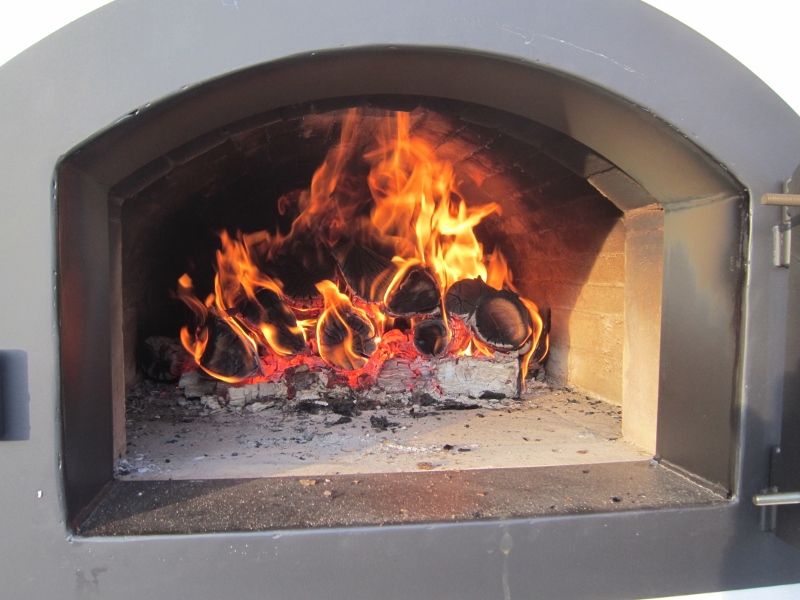

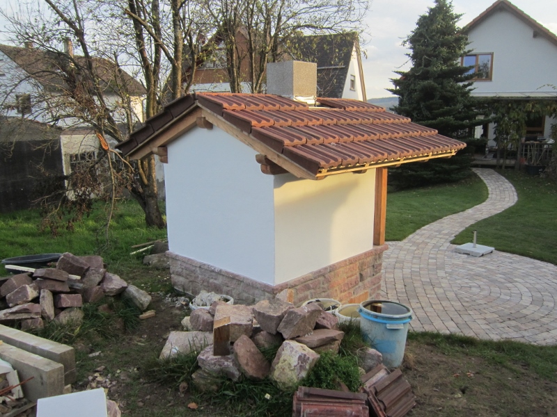

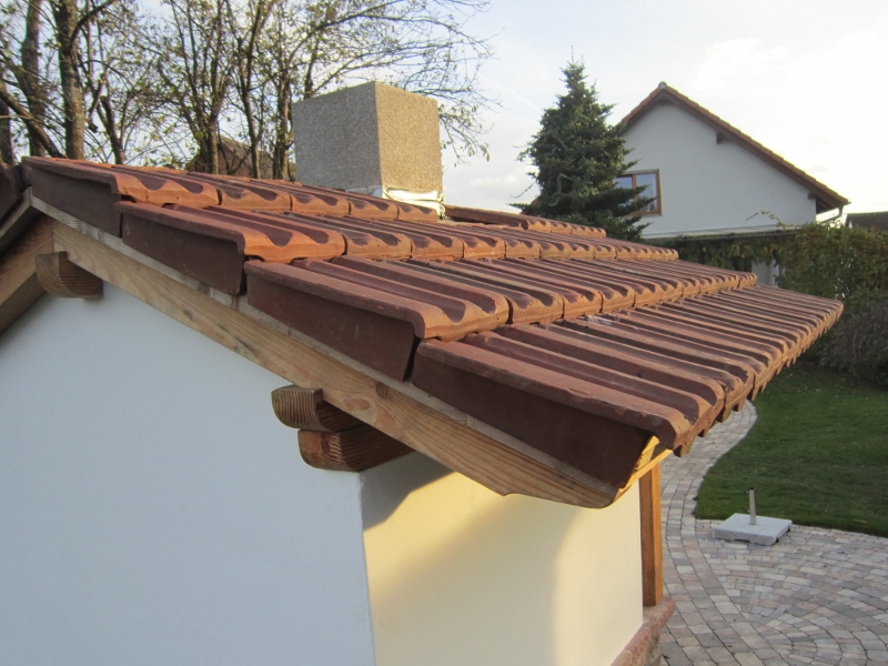

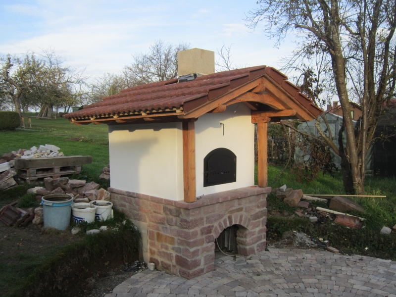

Hallo :sbof: ,
ich hatte mal wieder Zeit, um an meinem Ofen weiter zu machen.
IMG_3803 (800x600).jpg (366.54 KiB) 9709 mal betrachtet
IMG_3805 (800x600).jpg (306.45 KiB) 9709 mal betrachtet
IMG_3807 (800x600).jpg (337.92 KiB) 9709 mal betrachtet
IMG_3808 (800x600).jpg (262.68 KiB) 9709 mal betrachtet
Gestern war auch noch ein besonderer Tag. Hab das erste Mal ein richtiges Feuer gemacht und gleich auch Pizza gebacken. Das Rezept war von Steini, ich kann nur sagen, der Pizzateig ist echt super. Alle waren mit der Pizza sehr zu frieden. Es gibt leider keine Bilder von der Pizza.
IMG_3809 (800x600).jpg (241.24 KiB) 9709 mal betrachtet
Als nächstes ist der Kamin dran. Da weiss ich allerdings noch nicht was ich als Abschluss drauf mache.
Viele Grüße aus derm Nordschwarzwald
Wolfram

Hallo Wolfram,
sieht ganz toll aus, Dein Ofen. Saubere Arbeit!
Bin mal gespannt wie Du die Abdichtung zwischen Kamin und Dach hinbekommst.
Zur Kaminabdeckung: Es wirkt immer gut wenn sich die Dachform mit gleicher Dachneigung wiederholt.
Gruß aus der (jetzt leider verregneten) Ortenau.
