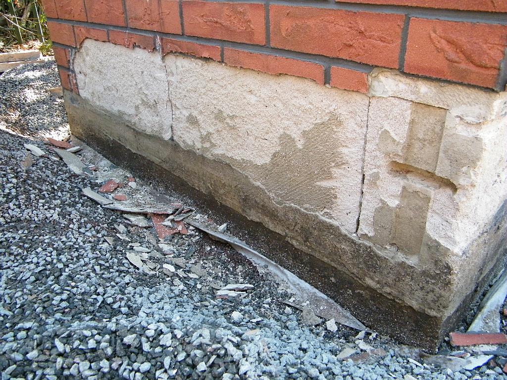

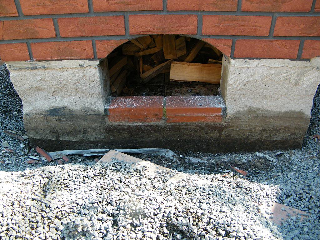

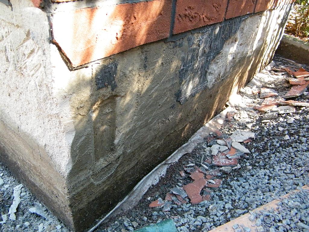

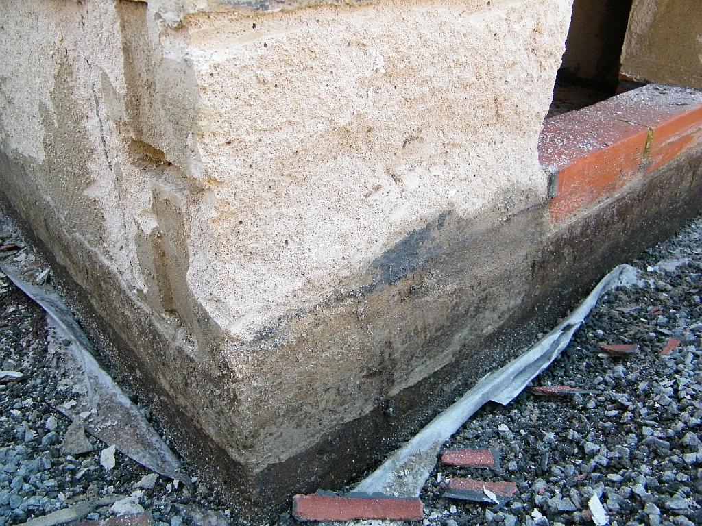

So, hier ist der aktuelle Stand:
Ich hab heute die Platten aufgenommen und den Kies entfernt und somit bis Unterkante Fundament alles freigelegt.
Danach hab ich alle losen Teile entfernt.
Jetzt kann es erstmal trocknen, das Wetter ist ja ideal dafür.
Ich sollte wohl wirklich über ein Dach nachdenken, wenn ich jetzt eh da wieder eine Großbaustelle draus mache...
