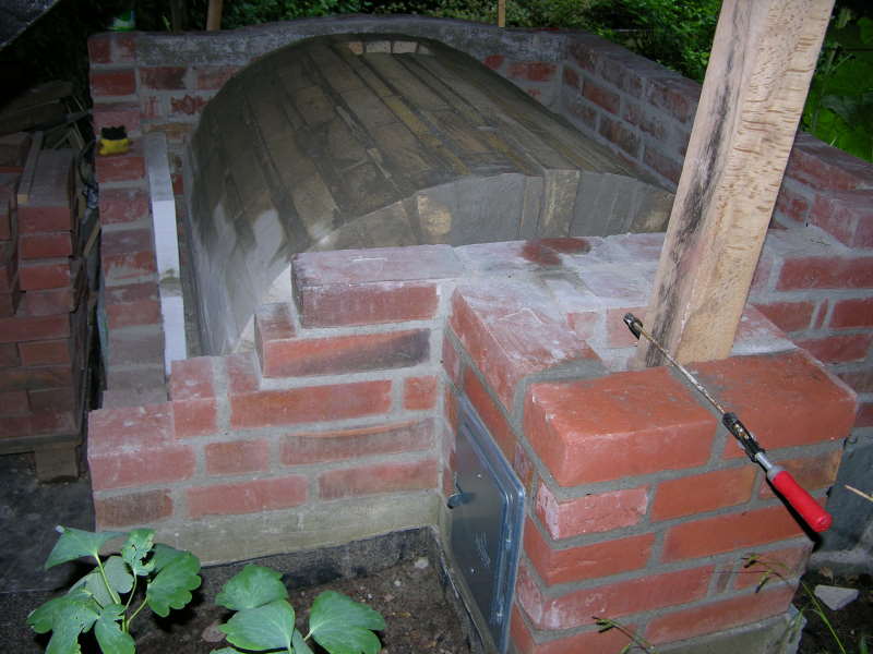

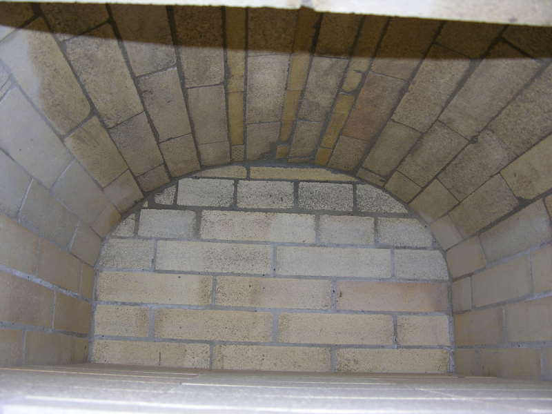

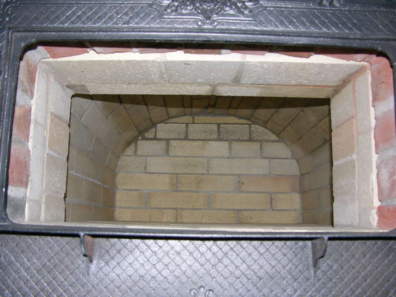

So, es ist vollbracht, das Gewölbe ist nun fertig!
Ich freue mich wie bolle, das alles so geklappt hat und ich alles so machen konnte, wie ich es mir gedacht habe.
Nun kommt noch der Fuchs obenauf und das Ganze darf erstmal gut durchtrocknen bevor ich ihn isoliere.
Bis dahin sind noch reichlich Kleinigkeiten zu erledigen.
Heute mußte ich noch einen Sack Schamottemörtel besorgen und habe dem Ofenbauer mal ein Bild von meinem Werk gezeigt.
Bisher hatte er ja nur den Plan gesehen aber jetzt habe ich ihn wohl doch ein wenig beeindruckt.

Hmm einfach nur WOW,
ein toller Ofen
Bin gespannt aufs erste Feuerchen!

Re: Unser Backhausprojekt
Hallo Clarissa,
also - da bleibt selbst mir die Spucke weg...
Das ist echt eine Spitzenleistung!
Ich denke, dass ihr noch ganz viel Freude daran haben werdet.
Bevor Du die Isolierung dran machst, würd ich noch etwas warten, und dann erstmal langsam
trockenheizen - so dass die Feuchtigkeit nach aussen weg kann.
