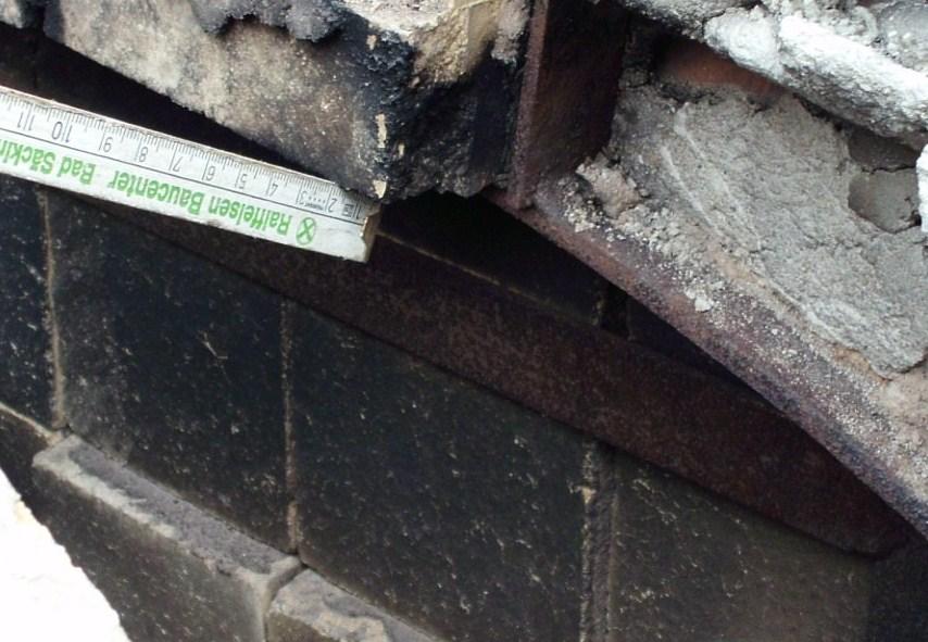

Re: suche Rat wegen Schornsteinduchrchmesser und -Lage
Hallo Mig,
genau diese Erfahrung habe ich auch gemacht,mein SBO ist wegen zwei Ankern am Türrahmen :boing: abgebrannt ,weil sich das Metall ausgedehnt hatte , hat es das Mauerwerk :boing: gesprengt und Risse gegeben , das Feuer konnte durchschiessen und den Dachstuhl :tatuetata: in Brand setzen, alle weitere siehst du in meinem Therad :lupe: wo ich wieder am aufbauen bin und es bald weiter geht.
Feuerdurchschuß 1.JPG (88.28 KiB) 2748 mal betrachtet
Brand HBO 1.jpg (71.59 KiB) 2748 mal betrachtet
