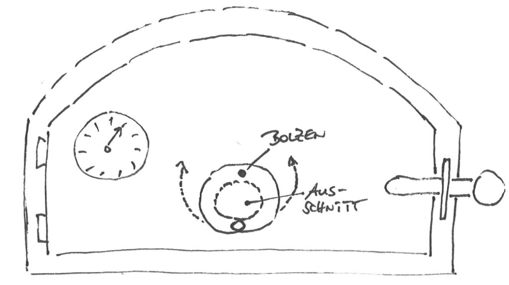

Hallo Mitstreiter,
wer kann mir sagen, wie ich am einfachsten meine Backofentür umbauen kann?
Momentan hab ich es so gelöst, dass ich ein Stahlblech habe, welches beim Anheizen und geöffneter Backofentür vor die Öffnung gestellt wird, so dass die untere Hälfte frei ist und damit auch Zuluft gewährleistet wird.
Ich möchte nun die Ofentür mit einer Öffnung versehen im unteren Teil, und das Ganze möglichst einfach und auch durch mich machbar., so dass das extra vorgestellte Blech wegfallen kann.
Wer hilft mir mit Ratschlägen?

Re: Backofentüre
Beitrag von Iceman »
Ach so: Und macht es Sinn, die Backofentür von Innen zu dämmen?
Viele Grüße, Heiko
Re: Backofentüre
Hallo Heiko,
am einfachsten wäre es, wenn du dir einen runden Ausschnitt in der Tür fertigst,
den du dann mit einer Rotunde abdeckst, die außermittig gelagert ist (Gewindebolzen).
Durch Drehen kannst du dann die gewünschte Öffnungsgröße einstellen.
Hier mal eine Turboskizze:
Beiträge: 1434
Re: Backofentüre
Beitrag von Ottis Eicher »
da hat Steini recht, man hat bei älteren Ölheizungen oft solche "Sichtöffnungen" in den Feuerraumtüren,
die sind zwar kleiner aber es geht nach diesem Prinzip.
