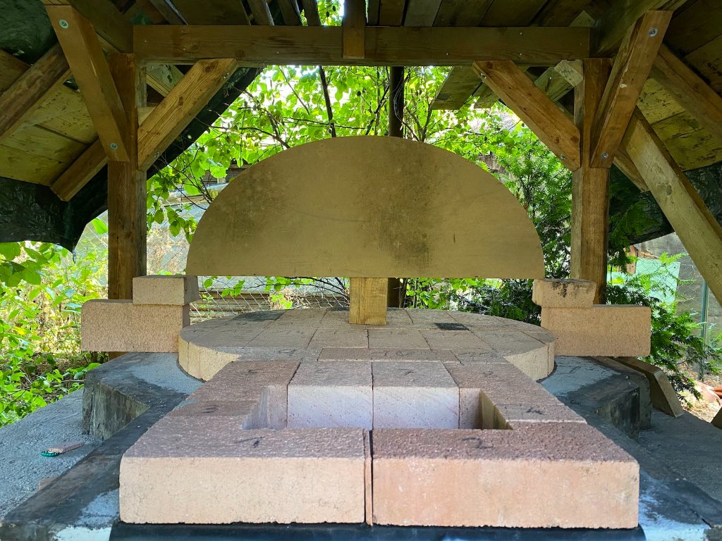

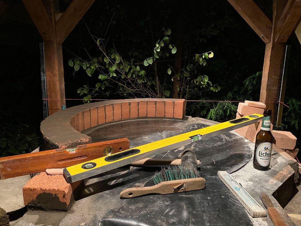

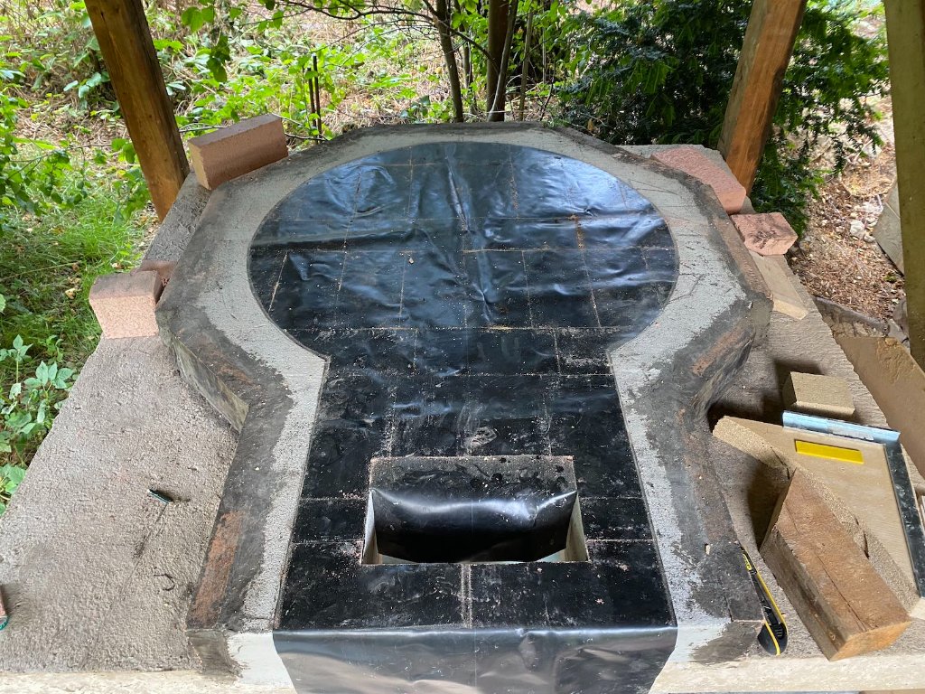

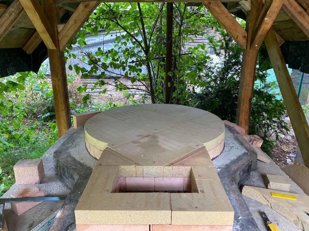

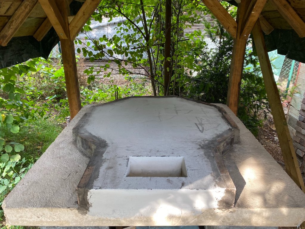

Darüber hinaus lasse ich Euch an dem weiteren Baufortschritt teilhaben. Sie Bilder und ihre Beschriftungen. Gleich geht es weiter, ich möchte ein paar Maurermeter machen. ^^
geplanter Kuppelquerschnitt.jpeg (224.5 KiB) 9366 mal betrachtet

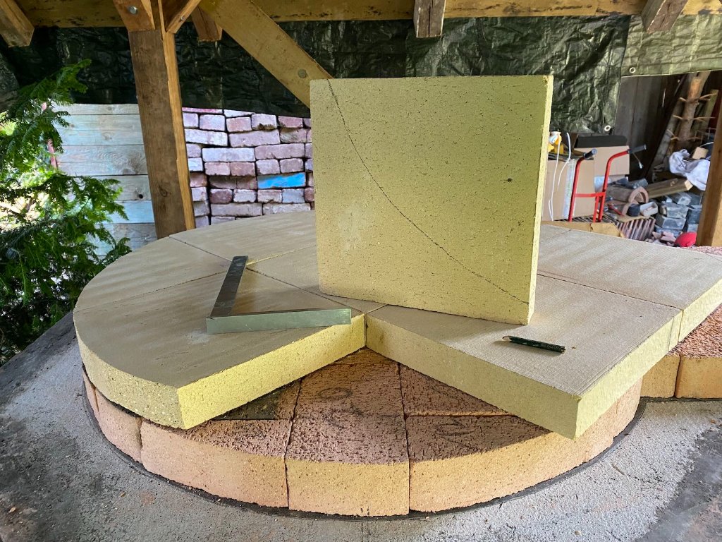

Backraumboden 1 NF und 2 Backraumplatten.jpeg (260.06 KiB) 9366 mal betrachtet
Das große Schneiden.jpeg (243.33 KiB) 9366 mal betrachtet
jetzt geht´s los.jpeg (284.67 KiB) 9366 mal betrachtet
mit ein bisschen Bammel geht´s ans mauern.jpeg (183.04 KiB) 9366 mal betrachtet

Deine Baustelle schaut aus, als hättest Du nie was Anderes gemacht, sehr schön.
Ich denke, dass Du bei der Ausführung auf dem richtigen Weg bist und ein tolles Projekt auf die Beine stellst. Was die Beteiligung und Unterstützung der "alten Hasen" angeht, muss ich Dir Recht geben. Tips und Hinweise oder gerne auch Kritik können bei so einem Projekt viel Ärger ersparen, wobei ich allerdings bei Deiner durchdachten Ausführung weniger Sorgen habe. :respekt:

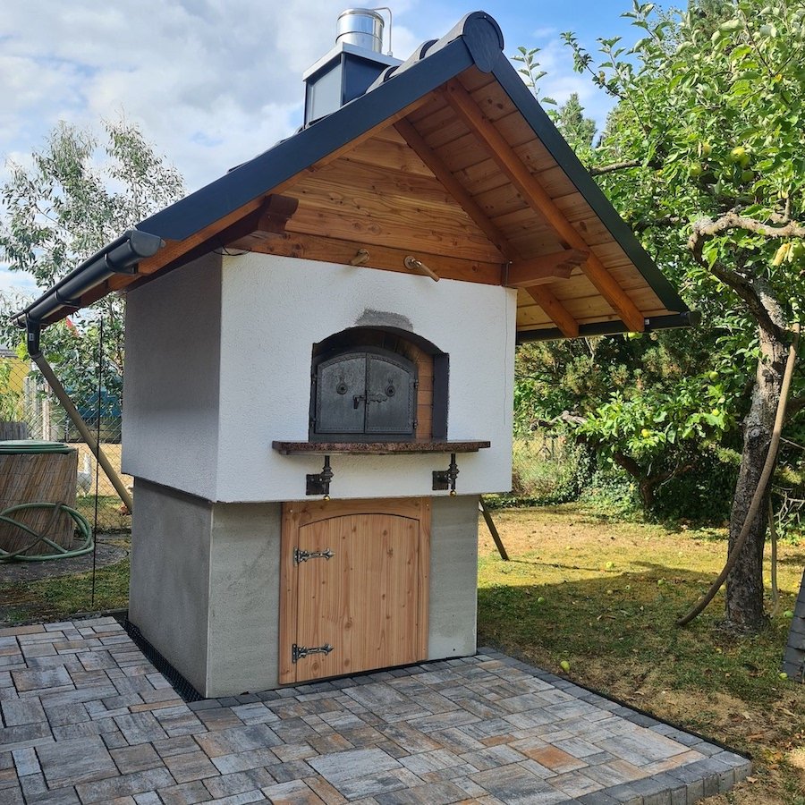

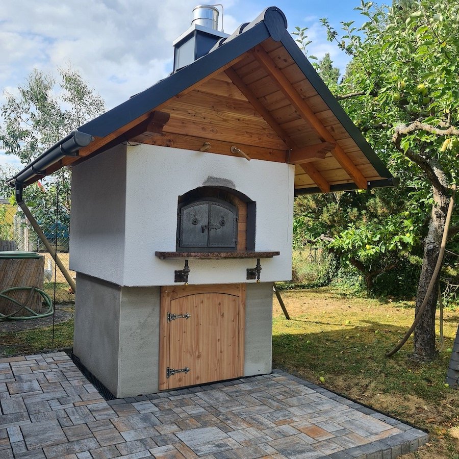

Den "Bammel" habe ich als Metaller bis heute bei den meisten Arbeiten an meiner Hütte. Bin da ja auch noch nicht komplett durch. Stand heute:
Was ich heute auf jeden Fall anders machen würde, ist die Position vom Kamin. Auf jeden Fall seitlich raus, weg von der Dachmitte. Das hat m. Mn. nach nur Vorteile. Man kann einen durchgehenden Firstbalken setzen, er ist leichter/einfacher und günstiger abzudichten, und sieht in meinen Augen auch besser aus. Bei Häusern sieht man auch kaum einen Kamin durch den First kommen. Edelstahl und doppelwandig würde mir auch nicht mehr rein kommen. Die Geschichte hat viel Geld und Zeit verschlungen. Die hohen Temperaturen wenn die Flammen bis nach oben durchfegen sind für Edelstahl auch weniger gut. Die sind eher was für die modernen Heizungen mit den geringen Abgastemperaturen. Da haben die Kamin Elemente aus Plewa Rohr sicher die Nase vorne. Was auch zu berücksichtigen ist, sind die Abstände des Kamins zu Holz und brennbarem Material. Da gibt es Vorschriften nach denen man sich richten muss. Auch die Luftzirkulation, damit kein Wärmestau entstehen kann nicht vernachlässigen.
Mit einer Hopfen Kaltschale aus Lich in der Hand, gemütlich auf einem Stuhl und das Tagewerk im Auge, beende ich sehr gern den Tag... :drink1:
