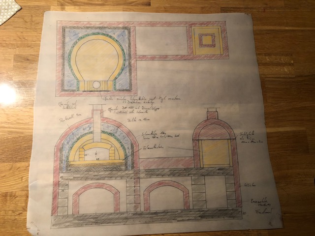

Hallo zusammen,
so das ist jetzt die endgültige Fassung, wie ausgeführt wird. :buddeln: Wenn jemanden noch was auffällt, Anregungen hat, Verbesserungen hat, dann bitte immer her damit. Ich bin für jeden Ratschlag dankbar! :danke:
Detailplanung Backofen
Ansicht, Fundamentplan

Gibt es schon Baufortschritt ? Oder zeichnest Du noch ?
Irrgendwie ging es doch vorwärts, oder?
Ich habe heute gezeichnet und mein 1x1,2 Meter Fundament ausgehoben.
Grus aus Bayern
Gruss, Michael

Ist schon fertig gebaut.
Schau unter Münsterländer Steinbackofen
