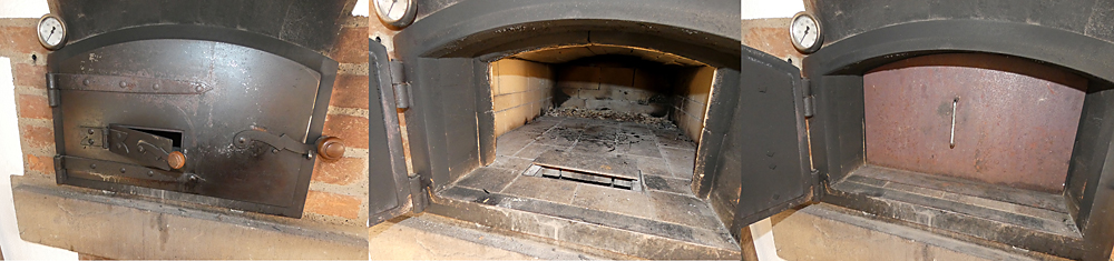

Re: Projektvorstellung Steinbackofen im Geiseltal
Verfasst: Sa 19. Jan 2019, 15:31
von googlehupf
Hallo Daniel,
hast Du denn schon eine Tür? Oder wird die angefertigt?
Meine Tür besteht aus zwei Eisenplatten 3+5 mm stark.
Zusammengehalten werden die beiden Platten durch Schloßschrauben die auch durch die Bänder gehen.
Die äußere Platte liegt am Rahmen auf, die innere pass genau in den Rahmen. Das macht das ganze relativ dicht.
Zur Isolation: Beim Anheizen oder beim Backen von Pizzen braucht es keine Isolation in der Tür. Bei längeren Backzeiten für Brot oder Fleischgerichte stelle ich ein Blech in die Öffnung. Die Schamotteausmauerung steht in der Tür 15 mm über, da lehnt das Blech an. Zwischen Blech und Ofentür sind es 12 cm Abstand. Die Luft darin isoliert sehr gut.
Hab gesehen, dass du den Ascheschacht vor die Tür gesetzt hast. Wie ist das mit der Luftzufuhr geplant?
