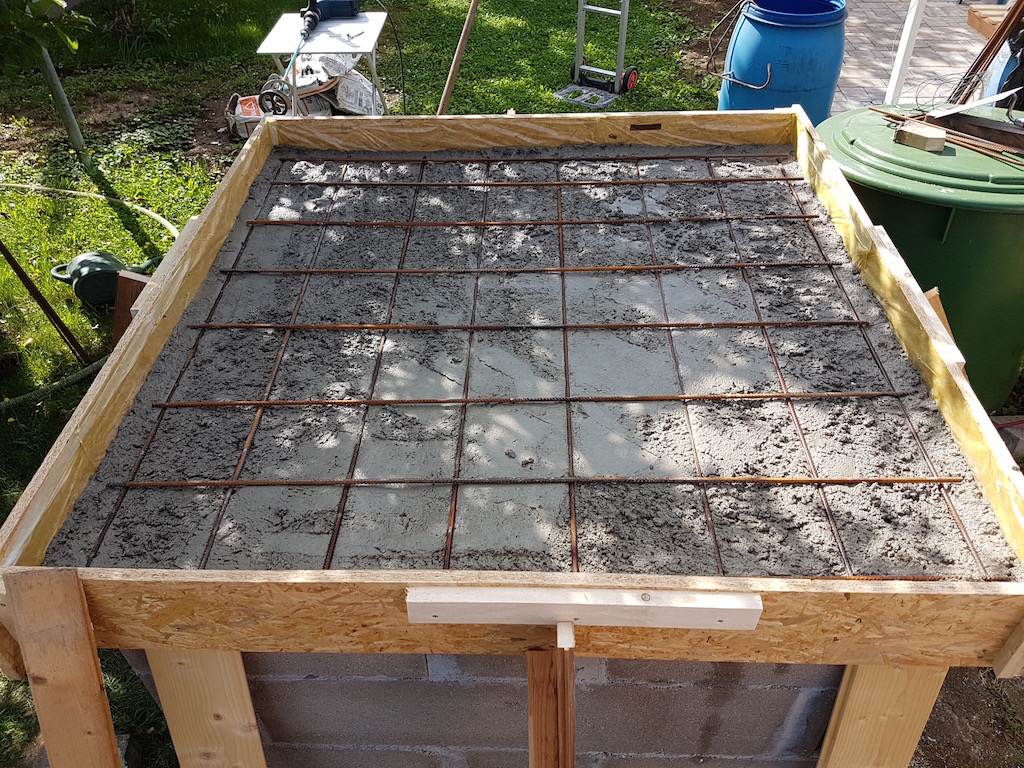

heute war Kampftag. Um 8.00 gings los und um 13.30 war ich platt, die Zwischenplatte aber fertig.
Wenn ich zurück denke, waren die 50 Kilo Säcke von früher leichter als heute die 40er

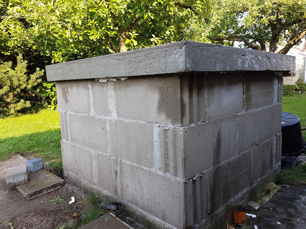

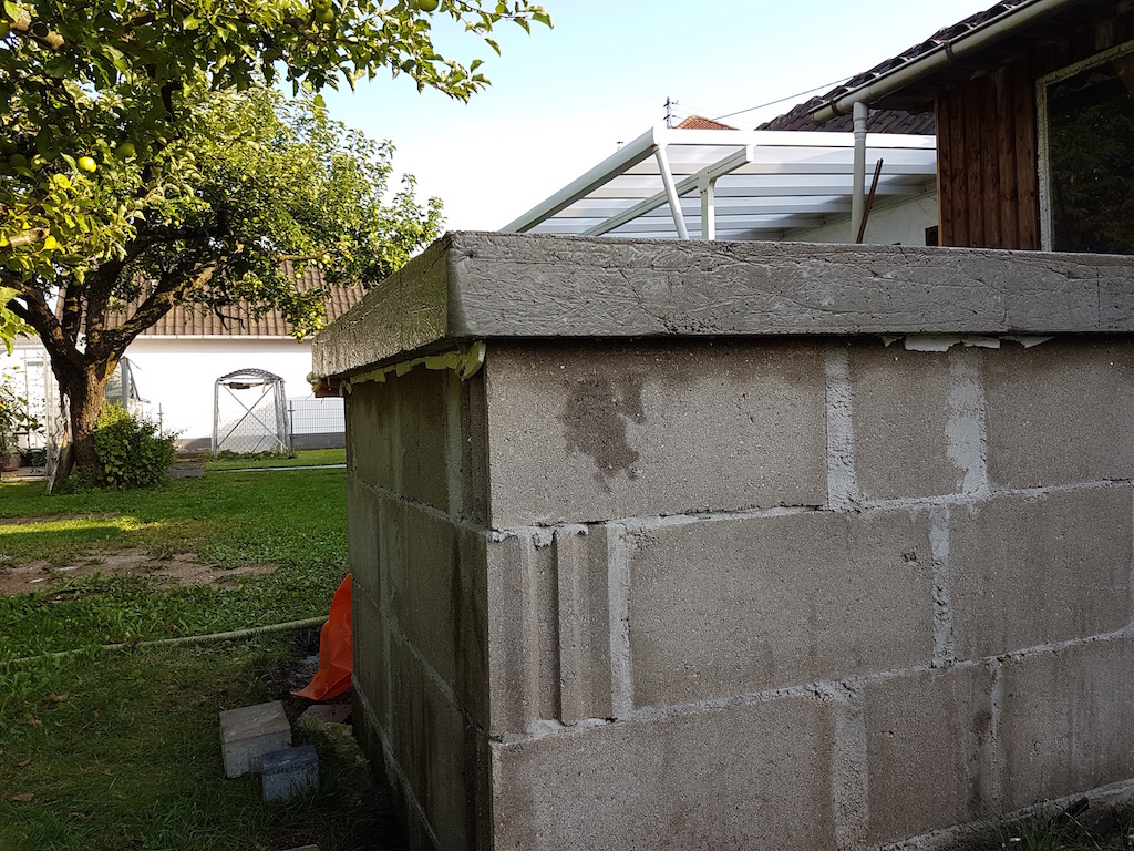

Die Seiten mal frei gemacht...
Clever wie ich gerne wäre, habe ich die Schalbretter innen mit Folie ausgekleidet, wegen bessere Lösbarkeit der Selbigen vom Beton.
Hat auch super funktioniert, sieht aber besch...eiden aus. Wenn das noch mal gemacht werden müsste, dann aber richtig,
mit dickerere Folie und diese schön gespannt und dann getackert. Ist aber halb so wild, da diese Flächen ohnehin noch belegt werden. Und jetzt wirds 3 Wochen langweilig. Trockenzeit.

Re: Endlich gehts los - mein Steinbackofen entsteht
Sieht doch gut aus Manfred,
wenn du die Stützen innerhalb der Ummauerung stehen lassen hast.
Musst du nicht so lange warten, dann kannst du weiter machen.
Aber die Stützen müssen stehen bleiben.
Nodda ! Gruß Rolf
