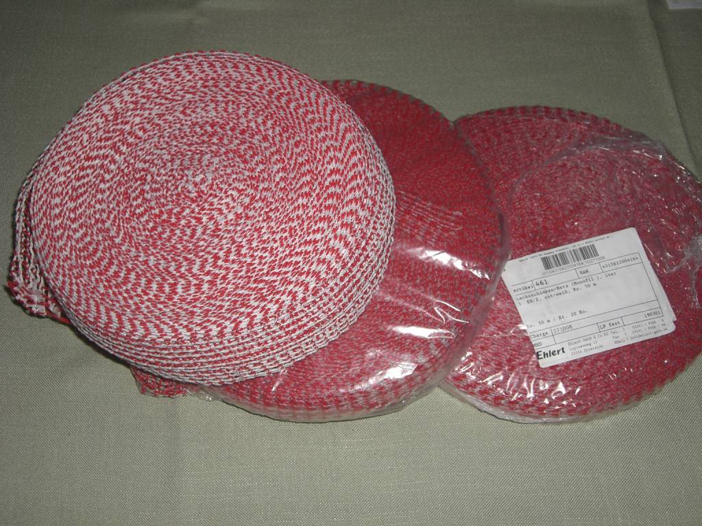

Ich habe Schinkennetze. Mal sehen ab die kochfest sind.
Gerhard, passt der Nacken denn in 14er Rollbratennetz??
Beim Schinkennetz muss ich 20ger Netz für Nacken nehmen.

Laut Ehlert sind die Schinkennetze (Roten) nur für das Kalträuchern.
Die Bratennetze (weissen) sind kochfest. :durst: :undwech:

das sieht gut aus. Die Maschen vom Rollbratennetz sind wesentlich größer, als die vom Schinkennetz.
Ich habe einen Test gemacht und mein Schinkennetz ein Weilchen gekocht.
Es war keine Veränderung festzustellen.
Vielleicht hole ich mir aber auch ein Stück Rollbratennetz beim Metzger um die Ecke.

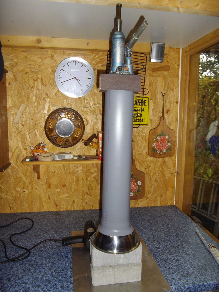

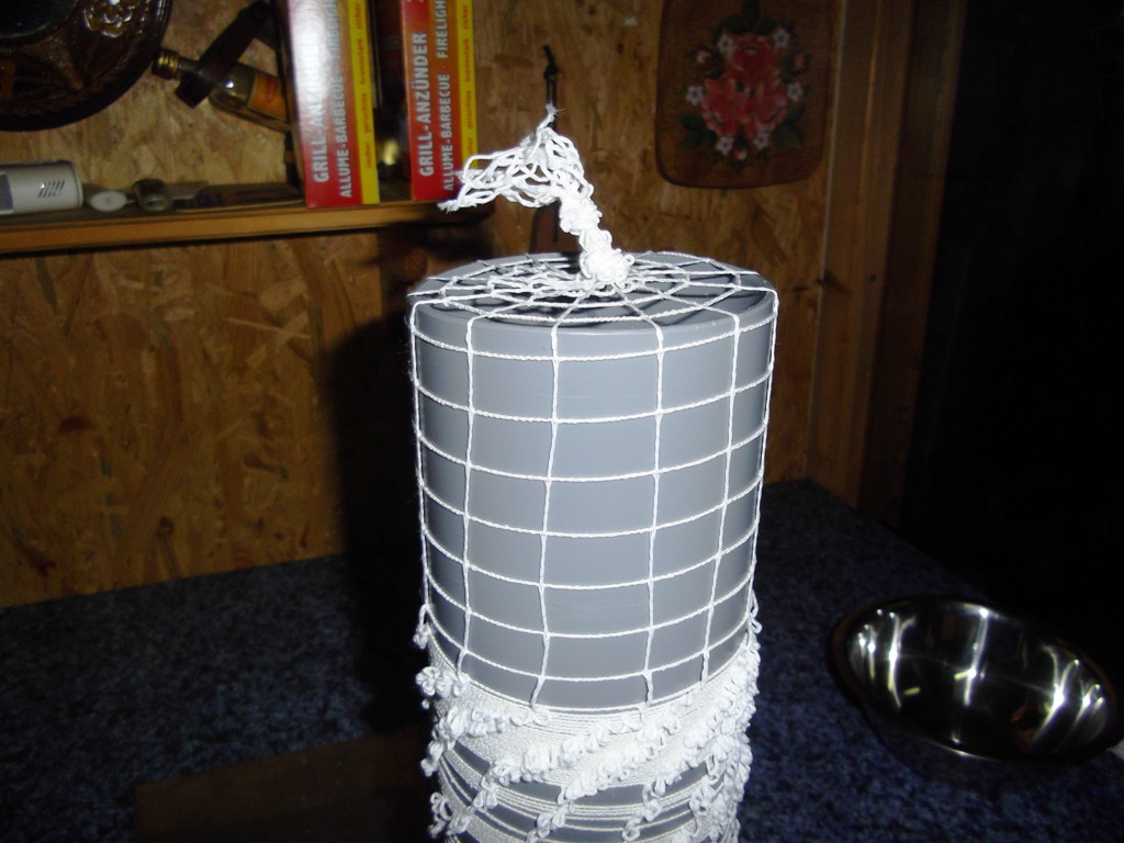

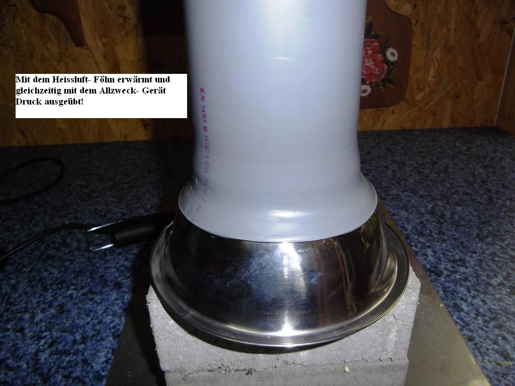

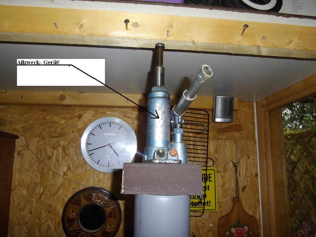

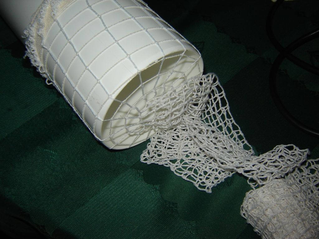

Meine Bacon- Fangnetz- per Hand- Füll- Vorrichtung.
Aus der Abteilung, "Basteln und Werken". :durst: :undwech:
Die Berufsgenossenschaft hätte diese "Baustelle" mit Sicherheit gesperrt. :rofl:

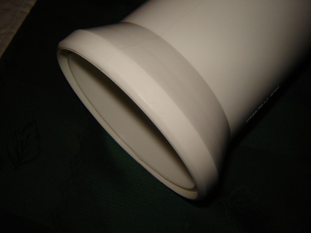

HT-Rohr, PP-H, DN 110x 2,7 0,5 Meter lang eine Seite mit Außenmuffe.
Die Muffe habe ich abgesägt, weil das Material da dicker war.
Preis= 6,00 €

Hallo hobbywurster,
du bist mir ja vielleicht ein Bastelhamster?!?
Die Idee mit der trichterförmigen Aufweitung war gar nicht mal so schlecht, oder?
:boing: :undwech: :tatuetata:
