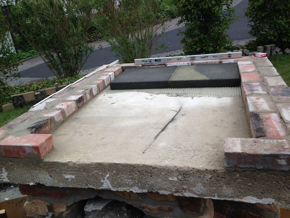

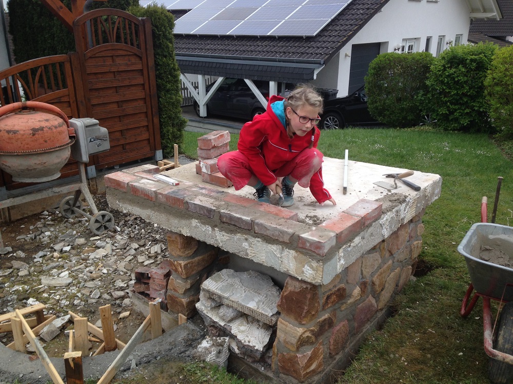

Gestern war ja nur kurz Zeit, daher schnell die Abmauerung außen hergestellt. Ich habe dafür den Abbruch vom Kamin benutzt. Wird ja später noch verputzt und von daher besser als auf die Deponie.
Ich die Reihe außen, meine Tochter innen. Will ja auch was lernen :P
Früh übt sich ...
Früh übt sich ...
Dann noch fix vor dem Sonnenuntergang das Foamglas aufgeklebt. Ist schon mal ein gutes Gefühl, wenn man schon mal ein Teil besser als beim letzten Mal gemacht hat :hihi: :rofl:

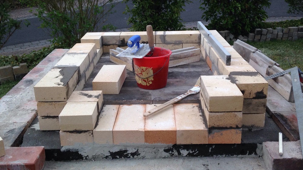

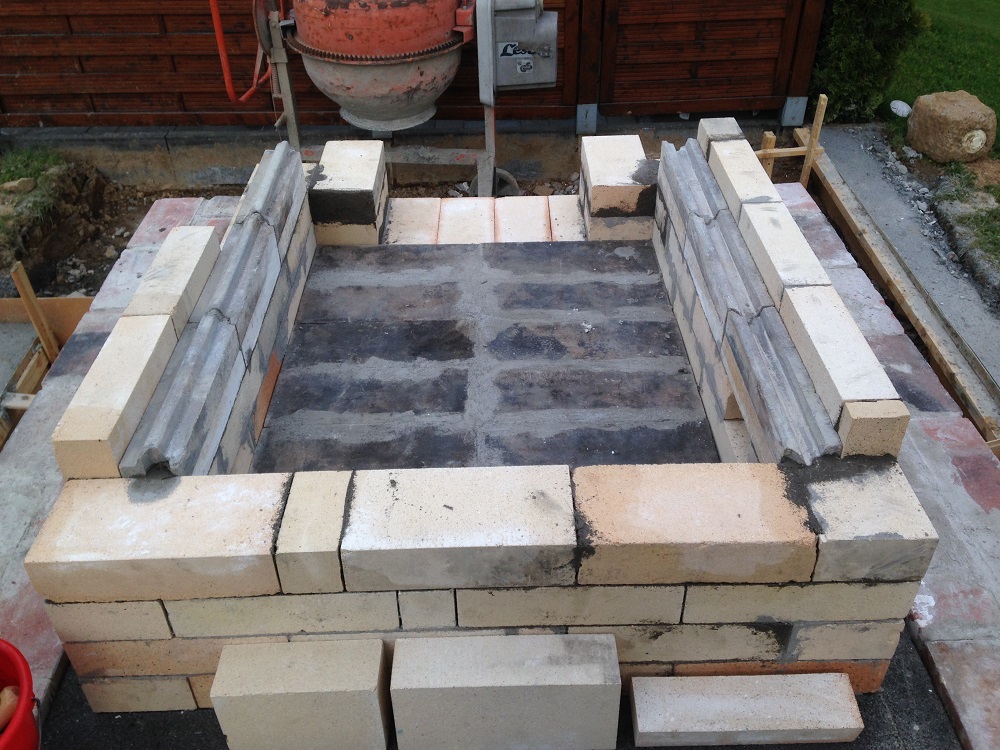

so, mal wieder ein wenig weitergearbeitet. :bilder:
Boden aus dem alten SBO wieder verlegt und mit der Aufmauerung begonnen.
Ich habe mich für eine zusätzliche Zuluft entschieden. Verschließen geht immer noch, nur später reinbauen wird schwierig.
Hinten links habe ich schon mal eine Aussparung gelassen. Werde jetzt noch mit dem Kumpel "Schlosser" reden, damit wir da einen schönen Schieber reinbauen können.
Nach der dritten Reihe Schamottsteine habe ich das erste Element der Kuppel aufgesetzt.
Mein Plan ist, da die Steine der Kuppel nur 7 cm stark sind, hier noch eine Lage Schamottsteine flach drüber zu mauern.
Wie seht ihr das? Ober sollte ich da erst noch 5 cm Steinwolle zwischen legen und dann die Schamottsteine drauf?
Wäre Euch für ein paar Tipps sehr dankbar.

Und vielleicht noch zum besseren Verständnis.
So sehen die Schamottsteine der Kuppel aus.
Meine Frau war so nett, die alle vom alten Mörtel zu befreien :-)

Super Projekt, vorallem das Umsetzen des Unterbaus, nicht schlecht :respekt:
Zu deiner Frage: Schamottsteine NACH der Isolierung wird dir für die Funktion des Ofens mMn nichts bringen, die können sich ja nur mit der Wärme aufheizen die die Isolierung durchlässt und auch erst wieder Wärme abgeben, wenn der Ofen kälter geworden ist als die außenliegenden Schamottsteine. Nur dann ist wieder die Isolierung im Weg, weshalb am Ofen nichts mehr ankommt :D
Wenn dann solltest du die Schamottsteine flach auf die Kuppel mauern, allerdings landest du dann ja auch bei ca 13-14cm Wandstärke. Gefühlt würde ich sagen, dass das schon recht viel ist, aber ich bin kein Experte, da sollen die besser was zu sagen ;) Nur so viel: Je dicker die Wand, desto mehr Holz, desto länger die Anheizzeit.
