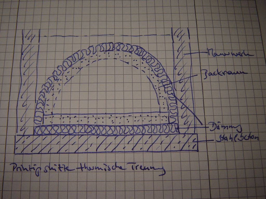

Auf die Schnelle zum Verständnis:
Thermische Trennung.jpg (138.43 KiB) 6662 mal betrachtet

Danke an Martin und Steini. So wird's gemacht
Ein Problem weniger. Aber da werden sicherlich noch einige kommen.

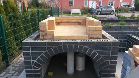

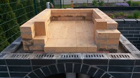

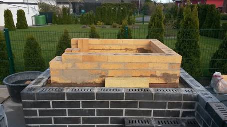

Hallo zusammen,
endlich hatte der Wettergott ein einsehen und ließ es mal nicht regenen.
Ich habe Heute endlich begonnen die Schamotte-Steine für den Backofen weiter zu mauern.
Ergebnis - seht selbst.
Schamotte 1-3.jpg (22.66 KiB) 6539 mal betrachtet
Schamotte 1-2.jpg (20.96 KiB) 6539 mal betrachtet
Schamotte 1-1.jpg (20.42 KiB) 6539 mal betrachtet

Seh ich jetzt erst warum hast du vorne nicht mit versatz ? heißt das so ? gemauert ?
Re: Projekt Ostsee-SBO läuft an
Verfasst: Mi 26. Apr 2017, 22:23
von Dauerbrenner
Hallo Rainer,
vorne wird noch auf eine Linie gemauert.
Darauf will ich dann den Rahmen für die Türen setzen.
Das wird sich bei den nächsten Bildern sicherlich besser darstellen. :lupe:
