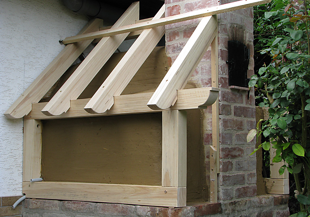

Hallo Stephan,
klar schau mal in die Ofengalerie :) :D
Oder hier :pfeifend: ;)
Re: Ein neuer SBO entsteht...
Verfasst: Do 19. Jan 2017, 10:39
welchen Durchmesser soll der Schornstein haben?
Es gibt da so fertige Schamotteanschlussstücke die man dann gleich in die Kuppel mit einmauern kann - darauf setzt Du dann das Anschlussstück oder gleich das Rohr.
Einwandig ist okay wenn Du drum rum mauern möchtest - ich habe letztens erst mein einwandiges Rohr gegen ein doppelwandiges Edelstahlrohr gewechselt :| - ich habe aber auch keine Ummauerung drum rum gemacht ... hat alles seine Vor- und Nachteile :)
Wie gesagt kannst es Dir auch alles mal Live anschauen ;) :dafuer:
