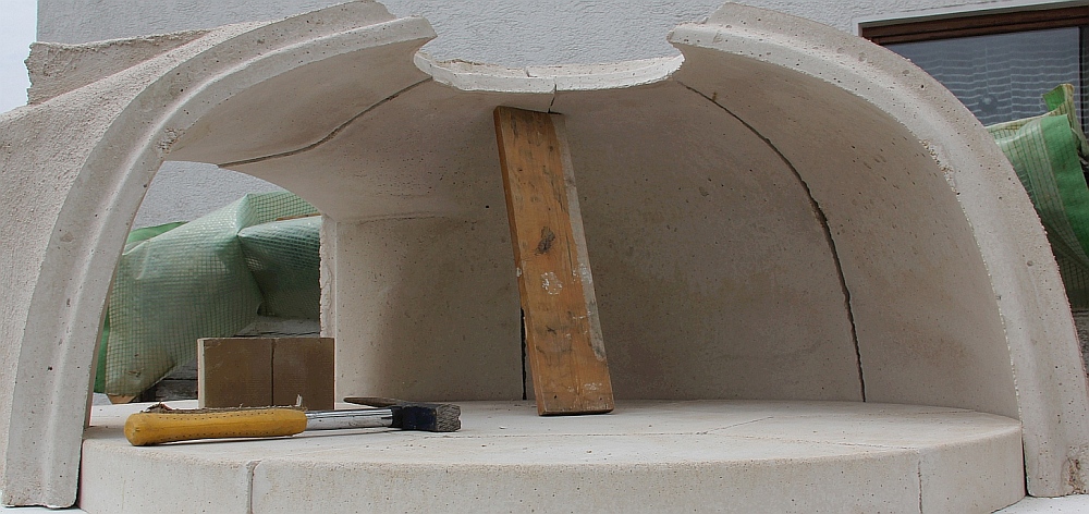

war wieder fleißig am Wochenende.
Habe die Negativ-Form aus Schaumstoff geschnitten (300 mm hoch).
Anschließend beide Hälften mit einem ganz einfachen Bau-Silikon bestrichen.
Um das Ganze etwas streichfähiger zu bekommen, habe ich das Silikon mit Terpentin verdünnt.
Ja, Ihr habt richtig gelesen (mit Terpentin verdünnt). Und es funktioniert.
Stinkt aber bestialisch. Am besten nur im Freien verwenden.
Um die Negativ-Form noch ein Holzkasten zum stabilisieren.
Feuerfesten Beton anmischen und rein damit. Alle 6 cm (ca.) eine Armierung eingelegt und verdichtet.
Zum Verdichten habe ich einen Schwingschleifer an den Holzkasten gedrückt. Ging sehr gut.
Dann kam der spannenden Moment. Entformen……
Ich war wieder einmal überrascht, wie gut das funktioniert hat.
Anfangs habe ich vermutet, dass die Schaumstoff-Form zu sehr nachgibt…..war aber kaum der Fall.
Maß -Abweichungen liegen bei ca. 5 mm. (nur in der Bogenhöhe)
Natürlich habe ich auch noch ein Seitenteil gegossen (hatte schon vor, die Teile zusammen zu stellen)
Und siehe da………(grins)

Sieht gut aus, aber ich möchte eine kleine "Kritik" anbringen.
Mir ist das noch zu "blasig". Das mit dem Rütteln von außen ist halt durch die "Rüttelverhinderung" der Schaumform
noch nicht der Weisheits letzter Schluß... Da geht noch was :-)
Weitermachen :-)
Ich habe für echt schmales Geld so eine Rüttelbirne, die auf einer Art Bohrmaschine sitzt. (Handrüttler)
Krasses Teil. eventuell für Deinen Einsatz *zu* heftig. Aber irgendwas, das besser verdichtet wäre sinnvoll.
Gerade wegen dern Poren im Hitzeeinsatz. Wegen der Statik schlaf ich ruhig.
Vielleicht eine Art "Rütteltisch" für die komplette Form, den man nach jeder Monierlage glattrüttelt.
Bei der Genauigkeit, mir der Du Deine Formen schneidest, gehen auch noch Formen für besseren Kraftschluß an Deckel und Wänden.
Wenn schon.... dann g'scheid :-)
Es gibt immer was zu tun!

der Bogen überspannt 600 mm. (innen)
Außen 800 mm.
Ich habe einmal gelesen, dass man durch zu starkes rütteln, auch etwas entmischen kann.
Auch die Seitenteile, die in einer Holzform gegossen wurden und sehr stark gerüttelt wurden, weisen Blasen auf.
Sind wohl noch Versuche notwendig. :D
Soll ja möglichst perfekt werden..?
