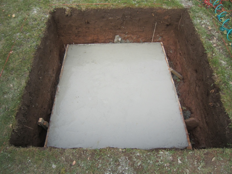

Hallo Steinbackofenfreunde,
die Bodenplatte ist nun auch betoniert. Es gingen 23 Sack Beton-Estrich á 40kg rein.
IMG_3512 (800x600).jpg (289.04 KiB) 7995 mal betrachtet
Wenn der Beton trocken ist, kann ich mit dem Sockel beginnen. Den Sockel möchte ich aus Sandsteinen bauen.
Die Flächen die später im Erdreich verschwindet werde ich aus Porotonsteinen mauern. Wie ich die Porotonsteine vor der Feuchtigkeit schütze?
Dazu habe ich noch keinen Plan. Habt ihr hier ein paar Tipps für mich?

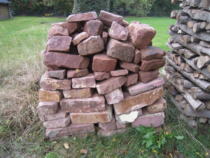

Die meisten Sandsteine sind von einem Abrisshaus. Die anderen sind von einem Erdaushub. Diese muss und möchte ich noch etwas in Form behauen.
Dazu brauch ich noch das entsprechende Werkzeug, und natürlich auch viel Zeit.
IMG_3513 (800x600).jpg (415.78 KiB) 7995 mal betrachtet

Re: Wolfen's Steinbackofen
Verfasst: So 23. Okt 2016, 09:21
von Waidler
Servus Wolfram,
die Porotonsteine würde ich mit Remmers Multi Baudicht 2K im erdberührten Bereich abdichten
und mind. 25 über Oberkante Erdreich hochziehen. Die Multi Baudicht 2K ist filzbar und überstreichbar.
MFG
Matthias
Verfasst: So 23. Okt 2016, 17:54
von JohnDooe
Warum "Poroton" beim Ofensockel?
Der absolut billigste Betonstein reicht völlig,
wirft keinerlei Feuchtigkeitsprobleme auf ....
Und Wärmeisolation (Poroton!) ist ja im Sockel des HBO meiner Meinung nach ein vernachlässigbares Thema.
Du baust Dir da Themen ein, die es nicht braucht.
Obwohl. Die Öfen werden uns alle überleben, und ob die "Erben" den Ofen überhaupt wollen... ist MIR sowas von wurscht :-)
Verfasst: Mo 24. Okt 2016, 13:40
von Coolekuh
Hallo Wolfram,
ich bin ja im Gegensatz zu vielen anderen hier ein Porotonfan.
Aber im Erdreich hat er wirklich nichts verloren. Den Gasbetonstein da vor Feuchtigkeit
zu schützen ist möglich, aber sehr aufwändig und teuer.
Lg Der Jensemann
Verfasst: Mo 24. Okt 2016, 15:13
von Wolfen
Hallo Jensemann,
den Porenbetonstein oder Gasbetonstein kenne ich gut. Hab mein ganzes Haus, auch den Keller, damit gebaut.
Aber den meinte ich nicht. Der Poroton ist ein Tonziegelstein.
Die Idee von John finde ich gut, die einfachen Betonsteine zu verwenden. Warum habe ich da nicht selbst dran gedacht? :wirr:
Beste Grüße
Wolfram
Verfasst: Mo 24. Okt 2016, 17:41
von JohnDooe
Wolfen hat geschrieben:Hallo Jensemann,
Beste Grüße
Wolfram
Gern geschehen :-) Dan hast Du auch keinerlei Wasserprobleme, denn die Betonziegel kannst Du wenns sein muß auch unter Wasser vermauern :-)
Und kosten tun sie nicht mal die Hälfte. Und... da bin ich mir jetzt aber nicht ganz sicher... ich glaube die "ziehen" auch kein Wasser hoch oder nur sehr wenig.
Oben Bei der "Backraumverkleidung" könnte man mit Isolierung für Poroton argumentieren.... zieht aber auch nicht :-) Da kommt schon nix mehr so weit aussen an :-)

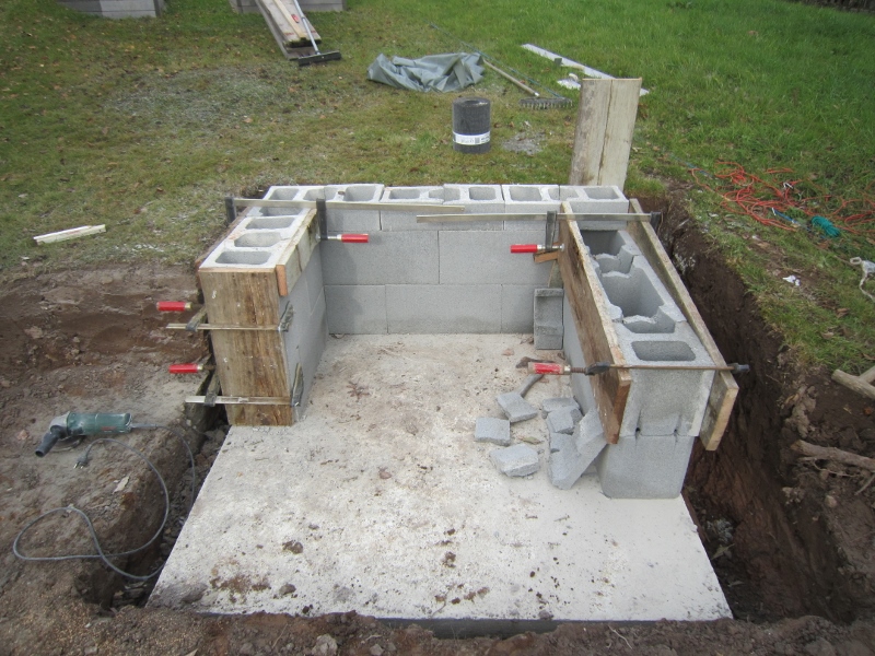

es ist mal wieder soweit. Ich möchte Euch den aktuellen Fortschritt von meiner Baustelle zeigen.
Ein Teil vom Sockel ist gemauert bzw. betoniert.
IMG_3515 (800x600).jpg (339.39 KiB) 7868 mal betrachtet

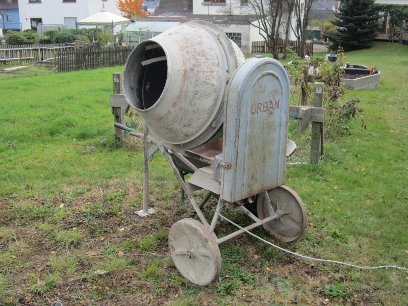

Der gute alte Urban. Er läuft und läuft...
IMG_3517 (800x600).jpg (377.81 KiB) 7868 mal betrachtet

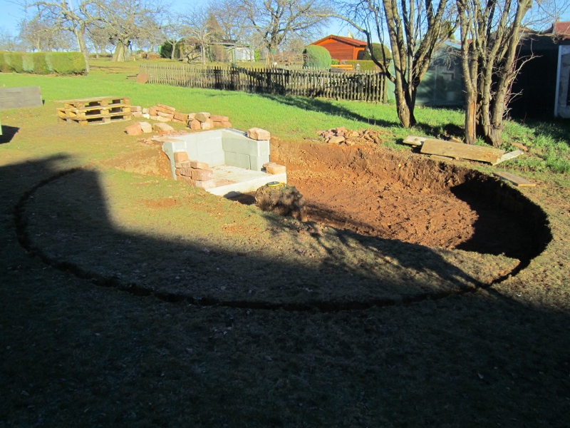

Ich muss noch viel Erdreich bewegen. :buddeln: ... und ein paar Sandsteine dürfen auch schon mal probeliegen.
IMG_3523 (800x600).jpg (340.9 KiB) 7868 mal betrachtet
