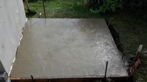

Update zum Baufortschritt:
Frostschutz eingebaut und mit Wackerstampfer BS 600 ordentlich verdichtet...
Morgen Abschalen der Bodenplatte, Bewehrung Q 257 A einbauen u. betonieren...

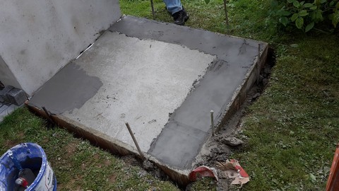

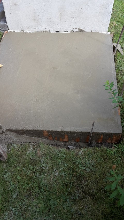

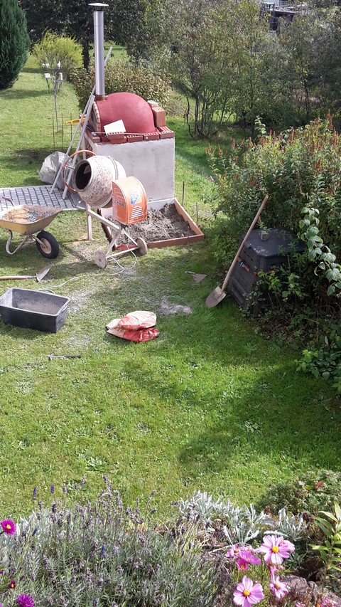

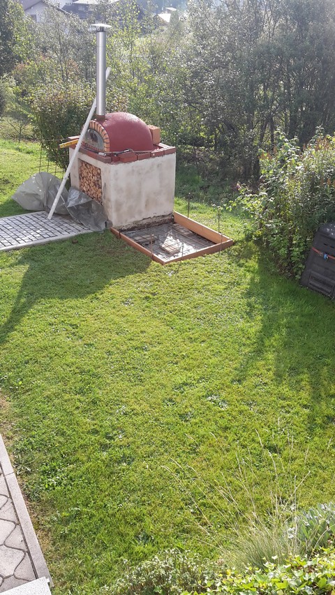

Hier ein paar Bilder vom Baufortschritt...

Heute Abdichtung auf Bodenplatte aufgebracht unter Mauerwerk....
