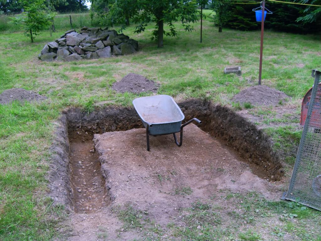

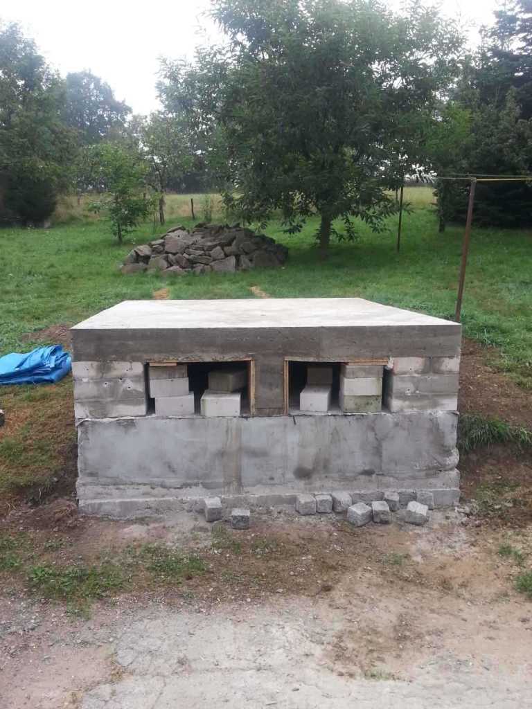

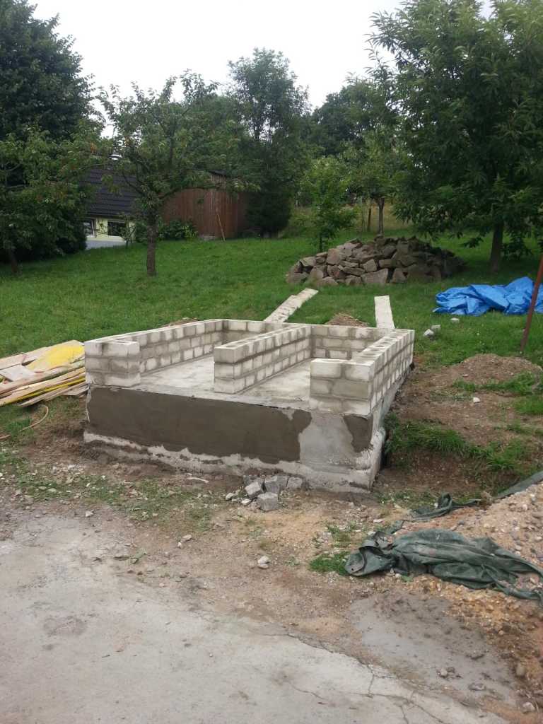

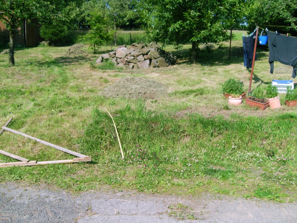

Da sind sie
- da soller hin.jpg (199.51 KiB) 6335 mal betrachtet
- das Streifenfundament2.jpg (183.71 KiB) 6335 mal betrachtet
- die Feuchtigkeitssperre1.jpg (124.64 KiB) 6335 mal betrachtet

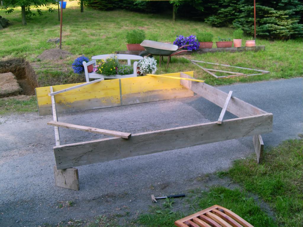

- die Schalung.jpg (145.13 KiB) 6335 mal betrachtet

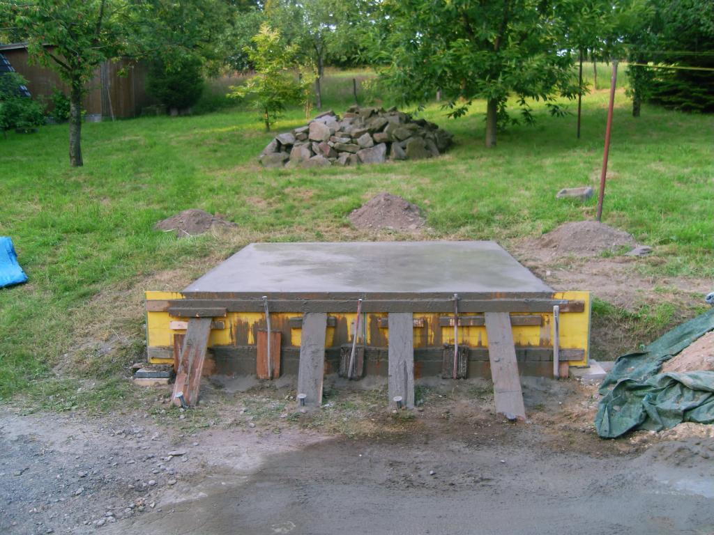

- die Bodenplatte.jpg (147.6 KiB) 6335 mal betrachtet

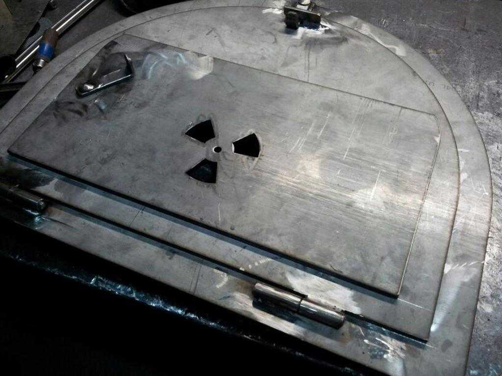

- Die Tür.jpg (67.37 KiB) 6335 mal betrachtet
- Maurerarbeiten.jpg (102.56 KiB) 6335 mal betrachtet

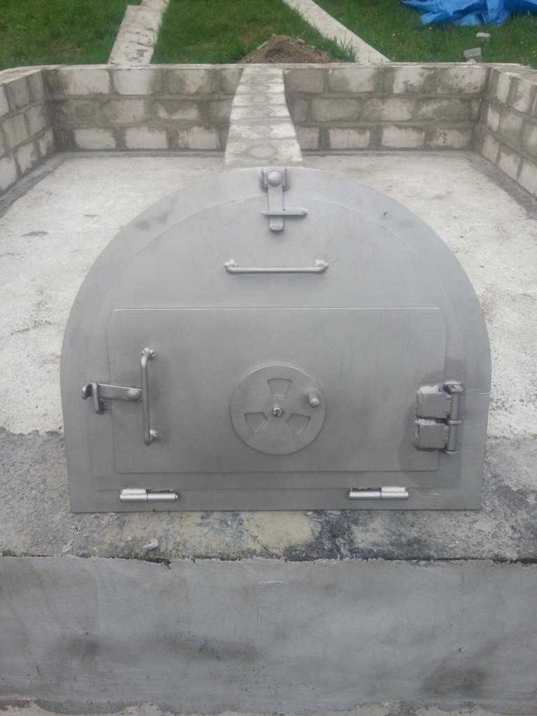

- fertige Tür.jpg (60.67 KiB) 6335 mal betrachtet
- Beton fertig.jpg (99.39 KiB) 6335 mal betrachtet

Atomschlagbeständig.

Ja auf jeden Fall so dass der Herr vom Bauamt schon da war
und gefragt hat was das wird??
Die Antwort meiner Mutter:" Eine Raketenabschussrampe", konnte er nicht wirklich wechseln:
