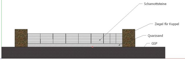

Hallo zusammen,
ich überlege gerade die Schamottsteine auf den GSP nicht mit Mörtel zu befestigen, sondern die Steine auf Quarzsand zu betten. Der Vorteil wäre, dass ich sie recht einfach auf eine Höhe bekommen. Habe aber Angst, dass der Backboden zu sehr schwimmt.
Wie seht Ihr dass?

kommt ganz drauf an wie den bau deiner kuppel oder tunnel geplant hast?
willst den auf den backboden aufsetzten? oder sitzt er seperad auf den glasschaumplatten? (paar bilder wären hilfreich
Wenn dein Boden unabhängig ist wie bei mir (kein weiteres Gewicht drauf sehe ich es unkritisch) Wenn aber dein gewölbe wie auch immer
auf dem boden mit aufliegt, könnten eventuell unebenheiten auftreten.

hatte es mir so vorgestellt

Ich denke das sollte kein problem sein.
Kannst sie ja auch ein wenig sortieren nach der höhe. Dann an einwr seite mit den höchsten anfangen und dann immer kleiner werden.
Denn selbst wenn sie absinken sollten wäre der unterschied gering.
Habe meinen boden auch lose verlegt, falls ich mal zur noch eine platte austauschen müssre.
